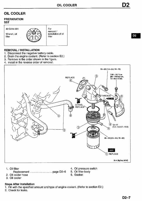

    Ou est le capteur de pression d'huile ?
    Pression d'huile 14 Sep 2013 17:20 #162078
    ici :)
    ou là
    proche du filtre
    :guitare:

    avec quel clé on l’enlève ? et peut on le changer sans faire la vidange ?
    Pression d'huile 15 Sep 2013 16:35 #162098
    robert écrit: avec quel clé on l’enlève ? et peut on le changer sans faire la vidange ?
    Salut, :)
    Pour la taille de la clé ? Il faudra voir une fois en dessous de la Probe, ce sera une clé plate sans doute ou une clé à pipe ouverte..Mais avant de démonter la "sonde ou capteur" de pression d'huile, regarde le fil du contact (mauvais contact ?).
    Vu l'emplacement en hauteur du filtre, l'huile ne devrait pas couler si tu attends que le filtre à huile en position inversé se vide tranquillement dans le carter moteur. Je fais mes vidanges le lendemain après avoir arrêté le moteur de ma Probe la veille (12h00 d'arrêt), je dévisse le filtre à huile sans q'une seule goutte d'huile ne coule. Pour le capteur ça devrait être pareil.

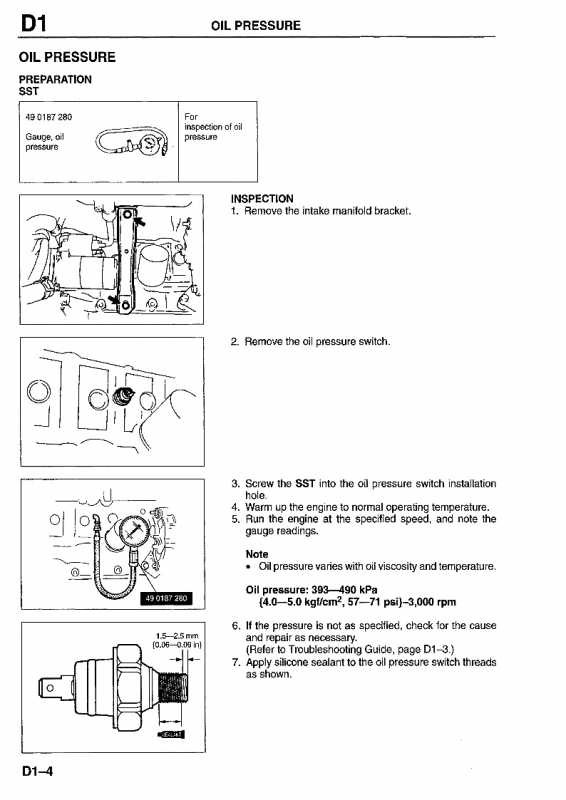

    j'ai n'ettoyer la connection du capteur actuel mais rien a faire moi... comment tester le capteur avec un voltmetre ?

    Je ne rajoute jamais d'huile entre deux vidanges, la jauge étant toujours au MAXI depuis le début, jusqu'à la vidange suivante. Je vais regarder de près le fil d'arrivée et surtout le sertissage de la cosse du capteur de pression d'huile que je vais tester à l'ohmmètre. Par la même occasion, je dévisserais le capteur pour le tester si je peux et prendre des photos.
    J'ai un capteur de type pressostat. C'est à dire que je vois la pression d'huile augmenter/descendre sur l'aiguille du tableau de bord en fonction du régime moteur, ce n'est pas un capteur switch de type ON-OFF.

    Cette image est impossible à voir en étant couché sous la Probe, seul un l'appareil photo de petite taille peut capturer cette image. La flèche montre le capteur de pression d'huile et son câble d'arrivée 12V. Ce qui ne semble pas correspondre au schéma d'un des post au dessus ?

    non je confirme pour ma probe j'ai commander cette sonde et c'est bien la même que celle installé mais la tienne est bizare ...
    Pression d'huile 17 Sep 2013 20:40 #162121
    Sur les probes il y a eu 2 type de sonde, un model a pressostat ( on/off) et un model " capteur " ( qui donne une info un peu plus réaliste sans etre precise )
    si vous voyez votre pression d huile augmenter en accélérant c est que vous avez le model " capteur " si parcontre au ralentit comme a 6500tr/min elle reste figé au millieu vous avez le pressostat qui sincerement sert a rien car meme carter d huile vide elle indique quand meme la meme chose... ( experrience vécu) rien ne vaudra un mano déporter avec de vrai sonde de qualité ( marque Zenky, auto gauge , defi etc etc)
