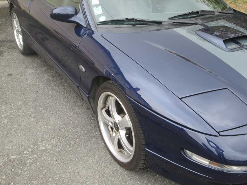

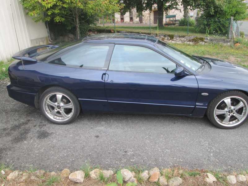

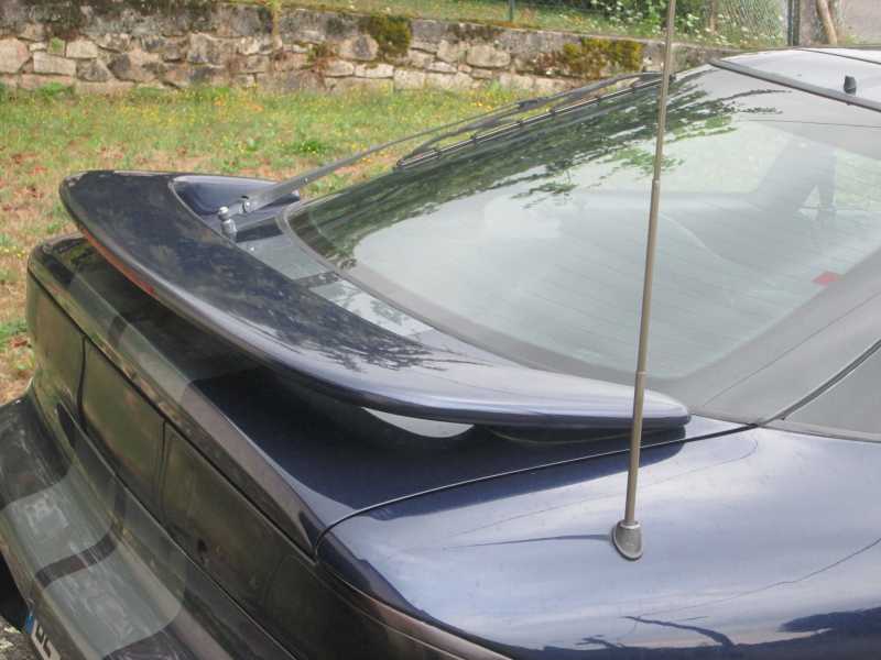

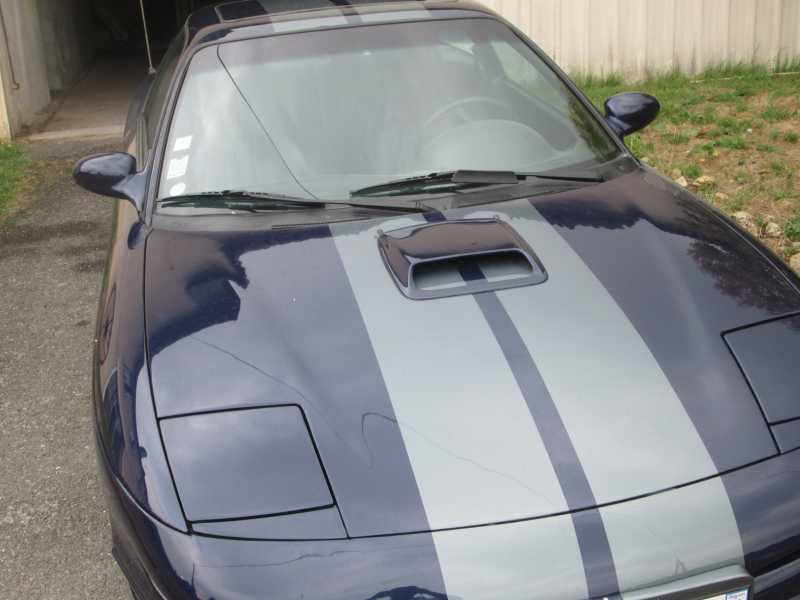

    bonsoir a toutes et a tous voila des photos de notre probe qui attend sonn sort chez notre mecano....

    • Portrait de Pportos
    Quelle belle probe :bave:
    Elle à un aire agressif c'est ce qui me plaît autant :coeur2:
    On peut dire que l'ancien propriétaire été un passionner , déjà de prendre le temps , la peine de trouver des jantes 17 pouces avec un entraxe comme la Probe faut être fou de l'engin , teintée les feux arrière et des bandes à la Dodge avec l'entrer d'aire sur le capot pour peut être je j'en suis sûr un, kit d'admission direct ou dynamique à voir et ce que j'aime pas du tout la suppression du logo Ford devant :fache: !
    Sinon une très belle voiture dommage pour le problème qui se cache encore dans le doute de certains avis !
    Bisous :lol:
    PS : Des photos sur le moteur stp stp stp :)

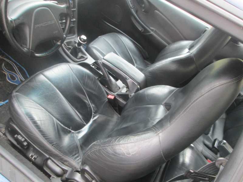

    Cette Probe devait appartenir à un passionné qui l'a décorée à sa façon, on peut remarquer qu'elle est pourvue d'un toit ouvrant et d'un accoudoir central.
    Dommage pour ce qui est arrivé, surtout si il lui manquait simplement un bon remplissage d'huile moteur, il faudra donc attendre le constat, puis le verdict du garagiste.
