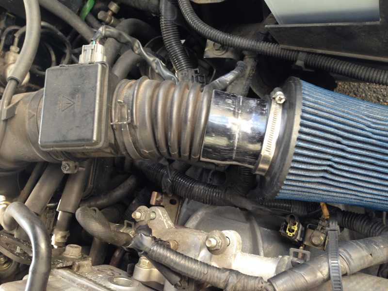

    Voilà la colle du jour :
    Ayant fait un réglage de l'allumage et du ralenti, le moteur tourne nickel cerveau shunté.
    Puis, après avoir effectué le RAZ, moteur tourne nickel, accélération et touti quanti. Mais le ralenti est instable.700 tours puis descend à 500, limite calage et repart à 700 et redescend et repart.
    Je décide d'effectuer le réglage du ralenti en débranchant l'intake. Du coup ralenti nickel après le RAZ et stable : 700 tours sans perte. En revanche, petits à-coups en roulant à régime constant et un peu aux accélérations mais pas de trous d'air.
    Je me dis donc que c'est mon intake qui est défaillant. Qu'en pensez-vous ? Je ne sais pas vraiment comment ça marche, y a-t-il une puce qui contrôle le ventilateur de ce truc-là ? Est-ce que ça se répare ? Merci d'avance pour votre aide.

    INTAKE : c'est ton tuyau d'arrivée d'air frais avec ton cornet (filtre à air)
    DEBITMETRE : il est relié au calculateur pour donner le bon ratio Air + Essence. Le mien est d'origine, je ne l'ai jamais débranché pour voir comment réagit ma Probe 16V au ralenti. Ceux qui ont déjà fait cet essai seront les bienvenus.

    Et c'est le débitmètre que j'ai débranché pour faire le réglage qui me donnait un ralenti nickel.
    Donc les à-coups viennent lorsque le débitmètre est débranché... En fait je suis con...
    Donc, est-ce que le débitmètre peut être défaillant et me faire déconner le ralenti ?

    coyotanark écrit: De quoi tu parles??? intake veut dire admission. Je pense qu'il y a un abus de langage.
    tu as raison... mon admission directe.

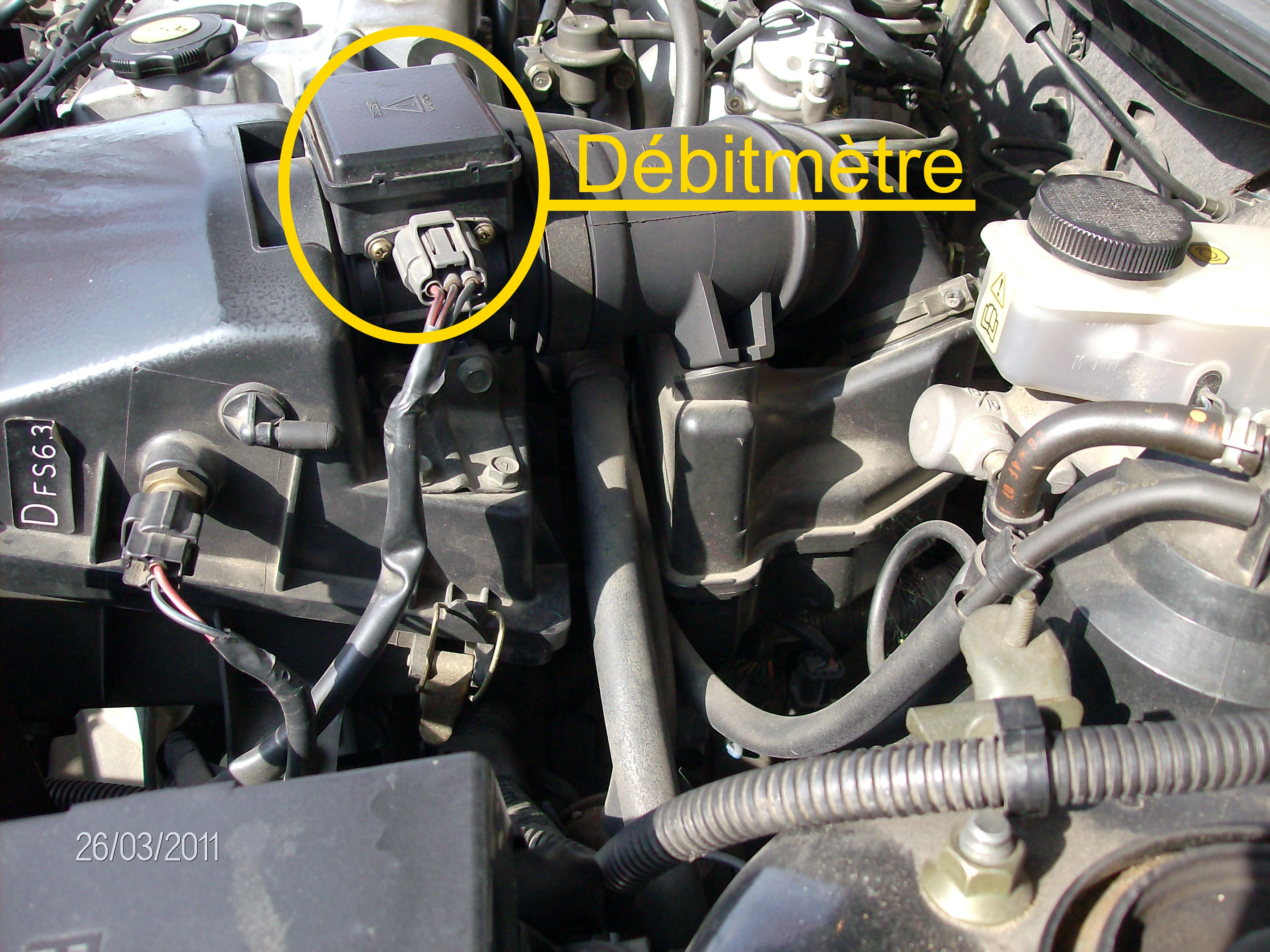

    Pour blvt,
    Essaie de voir avec ce lien pour tester ton débitmètre.
    Prends aussi le code défaut à la prise diagnostic qui doit-être - 8 - si c'est bien le débitmètre. :wink:
    passion-probe82.forumprod.com/debitmetre-d-air-t28.html
