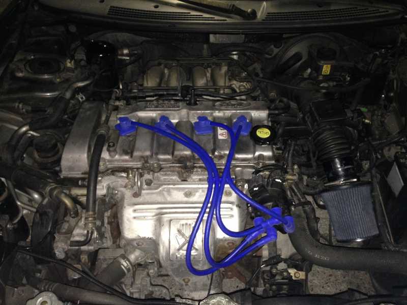

    aurait tu une photo de ton moteur stp? un ptit coup d oeil visuel pourrait peu etre nous mettre sur la voie.
    je vois sur ta photo en 1ere page que tu a mis un filtre a air, parcontre la sonde de temperature d air tu l as mise ou?

    - la sonde de température d'air, je ne sais pas où elle se trouve (ce n'est pas moi qui ai installé ce filtre). A quoi ressemble-t-elle ? Comment puis-je la trouver ?
    Voici une photo plus large du moteur... 162 000 km. Il faut que je pense à nettoyer tout ça car il commence à faire sale...
