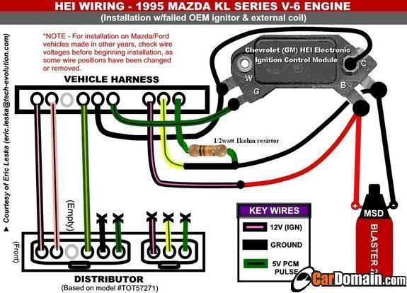

    Donc ma dernières question c'est ou je peut trouver un allumage déporter ?
    Style MSD ignition.
    Ou un allumeur ref: t0t57272 ou mz27
    Qu'est ce qui serait le mieux?

    cale a chaud 08 Juil 2014 06:29 #166714
    C'est pour un 16v ou un v6? Car j'ai un allumeur s3 de 16v à vendre.
    Tu peux mettre une bobine externe (MSD ou autre) mais ça implique une modif assez complexe que j'ai plus en tête. après il est possible d'aller plus loin, mais c'est plus cher et compliqué.

    C'est pour un v6
    Car en fouillant sur le net j’avais trouver sa
    Mais c'est pour un allumeur T0T57271 mais pas pour le mien le T0T57272

    cale a chaud 08 Juil 2014 15:08 #166718
    Oui, c'est avec le module bosch déporté et une bobine externe, mais je ne vois pas l'intérêt de quelquechose de si puissant pour rouler tous les jours. la mod serait plus chère et compliqué que de changer ta bobine d'allumeur (qui contient aussi l'igniteur pour info).
