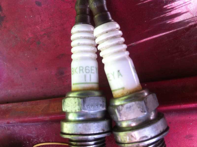

    Voilà j ai rechanger mes bougies avec du ngk Bkr6e11 et ça va mieu
    Quand j'ai eu la voiture j'avais dessus des ngk Bkr6e11ya et pas eu des soucis pendant 2 ans. Vous en pensez quoi? Merci

    Je n'ai pas trouvé cette bougie sur le net ? ---> ngk Bkr6e11ya
    Par contre la bougie NGK BKR6E-11 existe bien.

    Voici une photo. Cdt
    Raté a bas régime Probe 16V - 95 13 Mai 2016 14:04 #176345
    C'est exact ! Merci pour cette photo. :thup:
