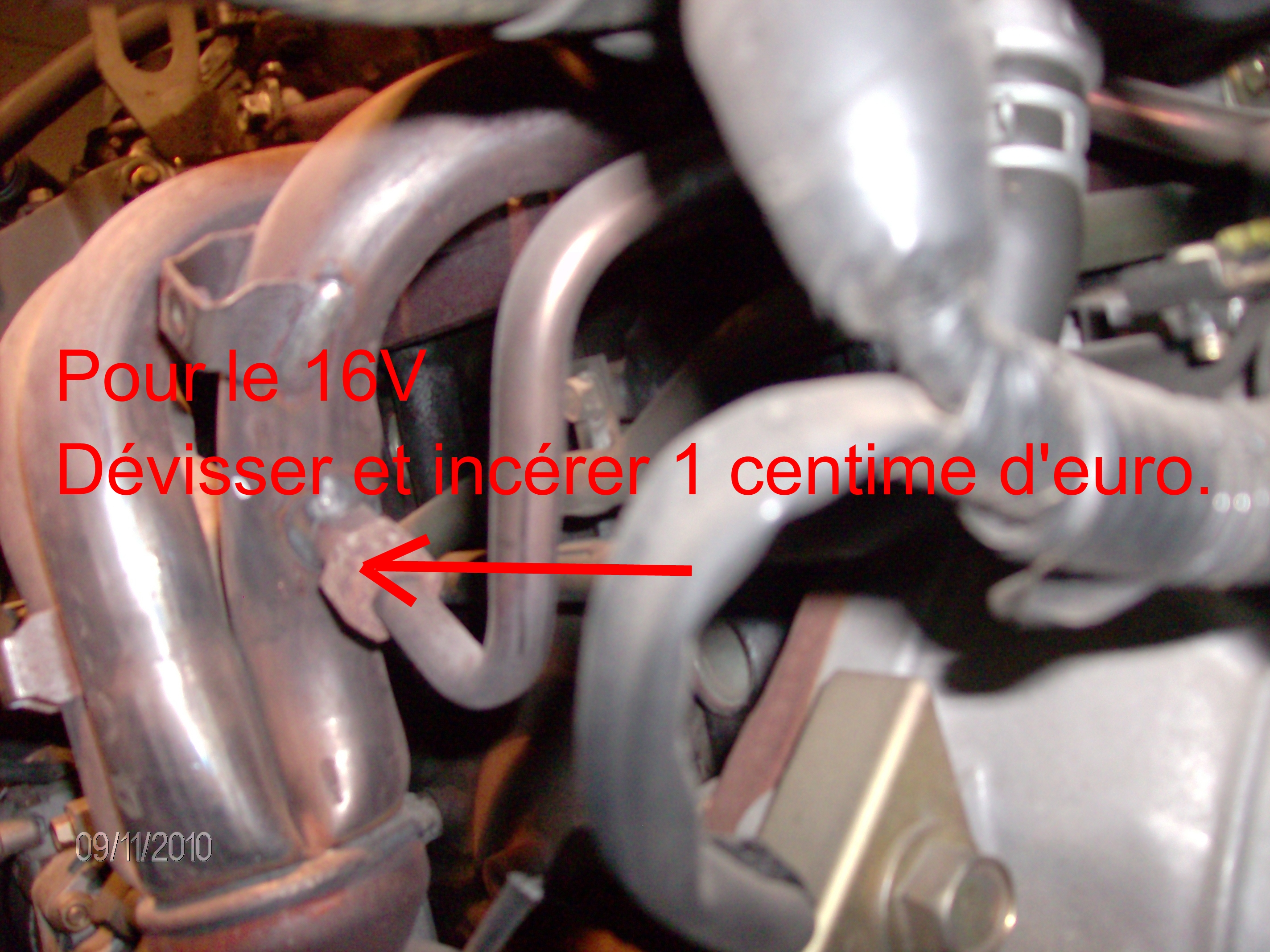

    Raté a bas régime Probe 16V - 95 23 Mai 2016 14:40 #176409
    C'est possible à faire avec une simple pièce de 1 centime d'euro.
    Ce petit tuyau de dérivation (voir la photo) se trouve en sortie du collecteur d'échappement et va vers la vanne EGR.
    Mon tuyau EGR n'est pas bouché parce que mon écrou est fortement bloqué et que je n'ai pas voulu forcer. Donc mon EGR est encore en service à 220 000km, on verra bien le jour où j'aurais des ennuis de ce coté là.
    Je ne bouffe pas d'huile entre 2 vidanges, il est vrai que ce tuyau qui mène à la vanne EGR aspire une partie des résidus d'explosions se trouvant dans les cylindres, ces résidus retourne ensuite dans le collecteur d'admission.
    Plus + on bouffe de l'huile et plus + on encrasse la vanne EGR.
    Les ingénieurs toutes marques confondues n'ont rien trouvé de mieux pour polluer moins, que de faire rebrûler une seconde fois une partie des gaz en sortie du collecteur d'échappement et de les réintroduire dans le collecteur d'admission en fonction des régimes du moteur.
    La pièce de 1 centime d'euro, c'est uniquement pour le 16V

    Pour info : Il existe des produits en bombe pour nettoyer l'EGR, il faudrait se rapprocher du mode d'emploi.
    Faut-il l'injecter dans le tuyau de l'EGR, visible sur la photo ?
    C'est une bonne question en attente de réponse pour celui qui sait.
