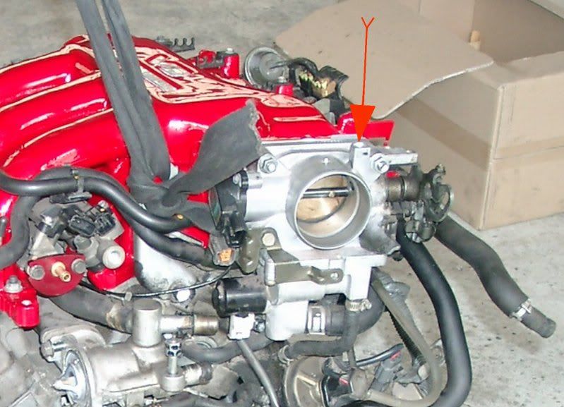

    Voici une photo où on voit l'EGR. C'est la petite pièce cylindrique surmontée d'un électrovanne tout en bas à la verticale du papillon des gaz.

    bon,j'ai mis une piece de 1 centimes sur le tuyau egr et toujours le meme probleme !! si j'accelere fort ca monte pas en regime , elle a toujours des ratés !!
    pensez vous qu'un nettoyant injection peut faire effet?

    Code 16 - EGR
    Il y a des nettoyant en bombe pour vanne EGR, sans doute à mettre par le tuyau visible, là où l'on met la pièce de 1 centime d'euro. Je n'ai jamais essayé de faire un nettoyage, ma vanne EGR est toujours en service depuis l'origine 94 et pour l'instant tout va bien. C'est à voir avec les autres membres qui on eu des soucis de ce coté là.
