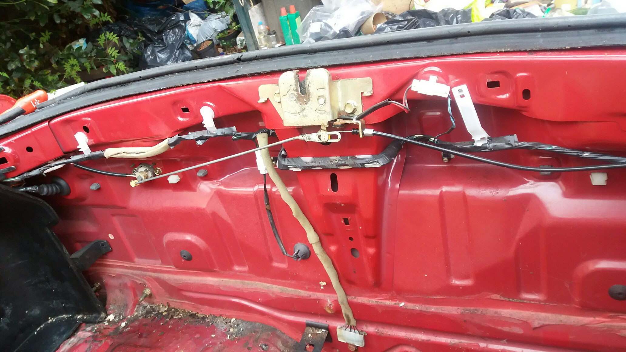

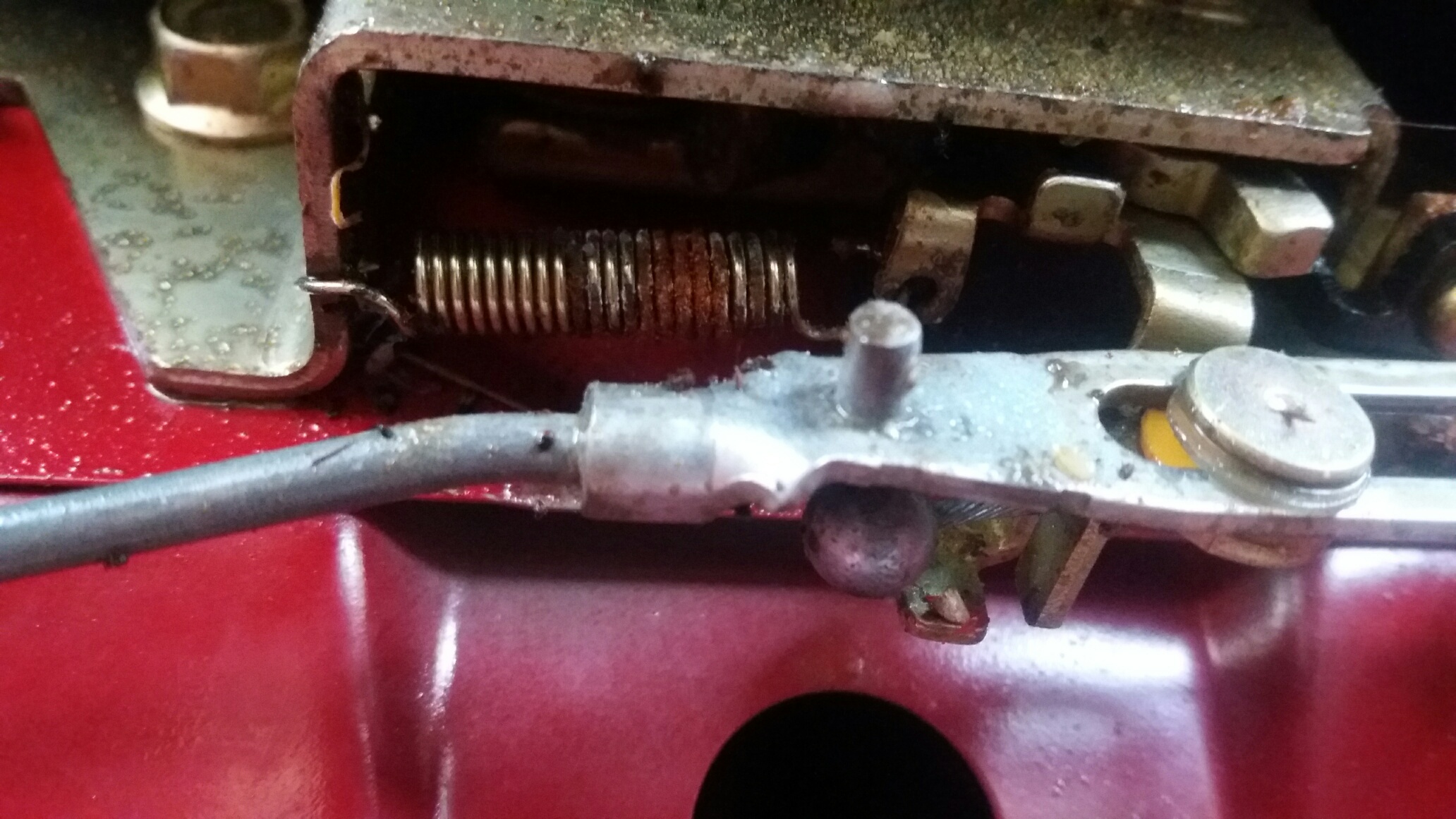

    lilou a bien nettoyé le ressort .. les cochonneries.. il y a eu du U40 de mis.. bon même si j'ai remarqué que le ressort etait rouillé mais lilou a bien mis le u40 dessus donc là c'est la merdouille on ne sait plus quoi faire .. son copain a fait quelque chose au niveau du ressort mais il n'a jamais voulu dire à lilou ce qu'il avait fait et comme il a déménagé elle ne le voit plus
    merci aux membres du fofo si quelqu'un peut nous aider

    A mois qu'un spécialiste du forum puisse voir sur ces photos un quelconque défaut ? :?
    Je pense que le mieux serait de changer cette serrure par une neuve.
    En plus, elle a été bricolé on ne sait où ?
    La réparation faite n'a pas tenue longtemps, c'est dommage.
    EDIT : Les fils électriques sur la serrure du coffre servent à alimenter le voyant rouge -- portière ouverte -- au tableau de bord.
    La fermeture du coffre agit aussi sur la mise en service de l'alarme (klaxon + warning)
    sans oublier l'éclairage intérieur du coffre.

    A'm on avis le ressort en question est mort, on voit bien qu' il n a pas le même diamètre ni la même forme sur toute les spirale, le plus simple est de démonter la serrure et de tenter de trouver un ressort identique chez un grossiste ou remplacer le mécanisme complet.
