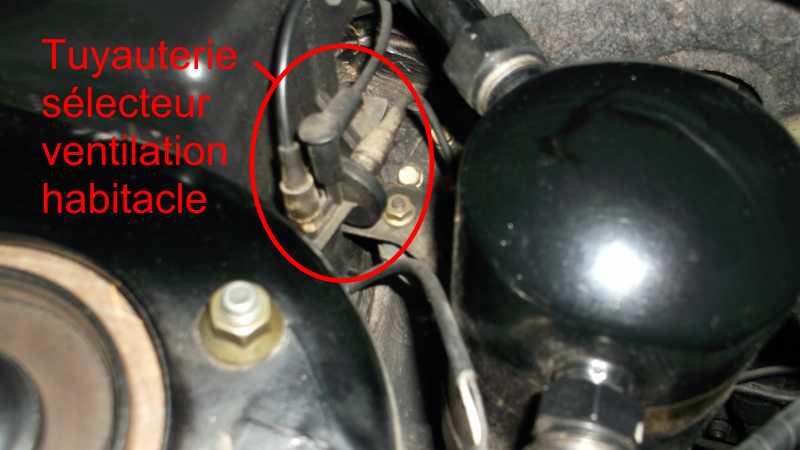

    C'est pour complémenter l'avis de Wickerman sur les détails de la boite à air. :)
    Voici la boite à air située en haut à gauche (la masse noire) avec la partie interconnexion de la tuyauterie air.

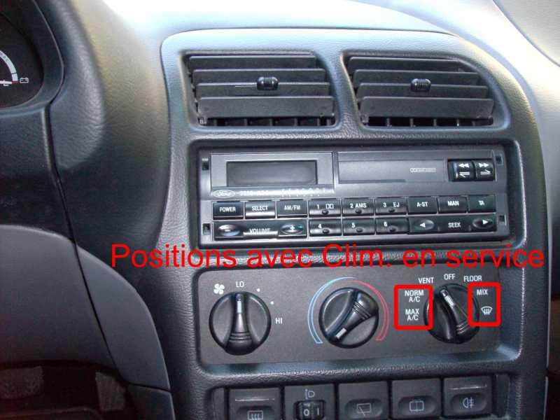

    Ce système très pratique permet de fermer en une seconde toutes les entrées d'air dans l'habitacle en mettant le Rotacteur de Clim sur position OFF, ceci en cas ou un diesel se mettrait à fumer noir devant-vous, vous seriez alors à l'abri dans l'habitacle, l'air extérieur ne rentre plus dans l'habitacle.
    Photos de Probe 16V 1994, je n'ai rien en photo de cette partie sur MX-6 V6 qui doit-être similaire je pense ...

    merci Jack...si c'est que ça c'est pas bien grave et ça ne devrait pas être lié à mes soucis de ralenti..pourtant qd j'enlève ce bouchon mon ralenti est a 1000tr à froid au lieu de 200tr.si je ne réinstalle pas tt ce système (boite noire...)ne faudrait il pas que je remplace ce bouchon vis par une durite que j'irai raccorder ailleurs?ou suffit il de laisser cette entrée d'air bouchée et de re régler mon ralenti?
    est ce que laisser cette entrée d'air bouchée pourrait être néfaste au moteur?

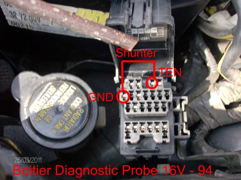

    Le boitier diagnostic.
    est situé à coté de la batterie, il évite de rechercher partout, il peut souvent nous rendre bien des services en trouvant l'élément d'injection incriminé, le code erreur si il existe se mettra dans la mémoire du Calculateur.
    Mais avant ! Il faut faire une RAZ (Remise A Zéro) de la mémoire du Calculateur pour éliminer le(s) vieux code(s) erreur(s) en débranchant le moins de la batterie, puis en appuyant 20 secondes sur la pédale de frein, ensuite rebrancher le moins de la batterie et remettre en route le moteur, ainsi le code erreur si il existe sera récent.
    16V moteur FS ou 24V moteur KL le principe de la recherche est le même.

    je vais faire le RAZ comme tu me dis et essayer ensuite de relever le ou les codes erreurs!mais c'est la que ça va se compliquer pour moi car j'ai pas de materiel,peux tu me rappeler la liste de ce qu'il faut pour faire ce relevé de code erreur?

    Un simple bout de fil électrique dénudé aux deux extrémités pour faire le shunt entre TEN et GND ou un trombone.
    Ensuite tu raccordes FEN au Voltmètre et au (+) de la batterie, puis tu comptes les impulsions
    impulsion Longue = Dizaine
    Impulsion Courte = Unité
    Il te faut une Led ou un multimètre analogique à aiguille (voltmètre) que tu trouveras pour moins de 10 euros su le net, c'est l'idéal si tu n'en possèdes pas. Surtout ne pas utiliser une ampoule du véhicule, l'intensité risquerait d'être trop forte pour la mémoire du Calculateur.
    Voici le code erreur N° 24
    2 impulsions longues qui donnent les dizaines = 20
    4 impulsions courtes pour les unités = 4 ... donc 20 + 4 = 24
    Puis se référer au tableau des codes erreurs.
    Code 24 = Sonde Lambda chauffée (HO2S), moteur KL - V6 la tension ne commute pas.
