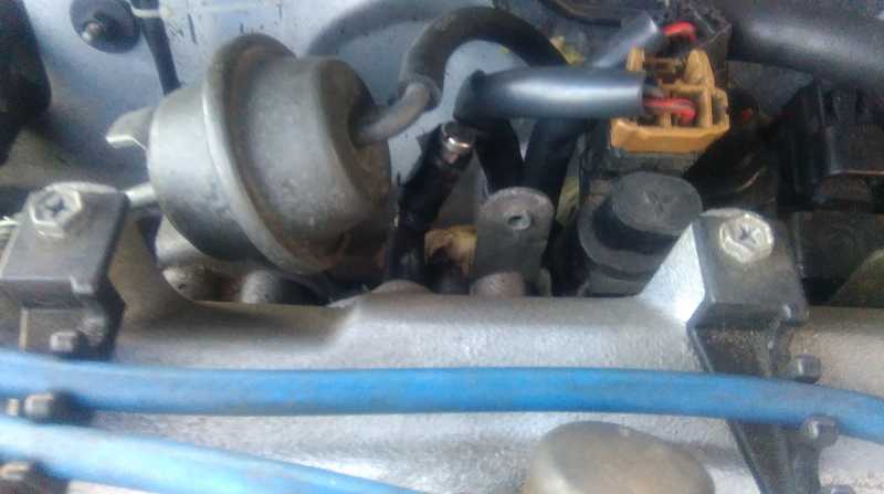

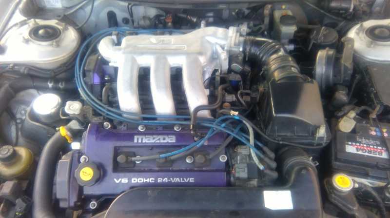

    alors voila,comme déja dit dans ma présentation j'y connais rien!donc dur de vous expliquer,excusez moi par avance:
    le ralenti de ma zoom zoom est trés instable(entre 200 et 1200tr)souvent d'ailleurs je m'y reprends à 2:3 fois pour démarrer car elle cale!
    j'ai remarqué que l'ancien proprio à bouché une "tétine" qui se situe en haut à gauche du bloc moteur(vers une petite gamelle" qui gère l'ouverture des papillons d'admission d'air si j'ai bien compris).
    qd j'enlève son bouchon mon ralenti(a froid) est à 1000:1200 tr...mais à chaud ça recommence à merdouiller.
    alors la gde question est :qu'est ce qui devrait être raccordé sur cette tétine d'aspiration et sur quoi ça devrait être branché à l'autre extrémité?
    autre chose:les taux de compressions de madame sont compris entre 185 et 215 PSI...ce qui apparemment est élevé sur cette voiture!pourtant je trouve qu'elle a pas tant de pêche que ça(je descend pas en dessous de 9 sec sur un 0 à 100) et en 5 ème,bien lancé sur autoroute je la trouve trés longue à atteindre les 150,160..180 km/h..
    j'arrête la pour le moment pour pas vous perdre...mais d'autres questions con arrivent.. :D

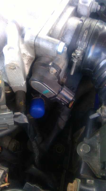

    voila..si qqun peut me dire ce qu'il en est de cette vis enfilée dans un bout de durite sur la 1ere photo(a gauche de la cosse orange),et aussi de ce gros bouchon bleu sur la derniere photo....merci!

    on voit pas trés bien sur la photo mais ce bout de durite qui sert de bouchon est enfilé sur une aspiration d'air qui est juste en dessous a droite de la petite gamelle boule,entre cette petite boule et la pate metallique percée qu'on voient sur la photo...
    et le gros bouchon bleu sur la derniere photo sert à boucher un tuyaux rigide,je sais pas non plus si c normal ou pas!

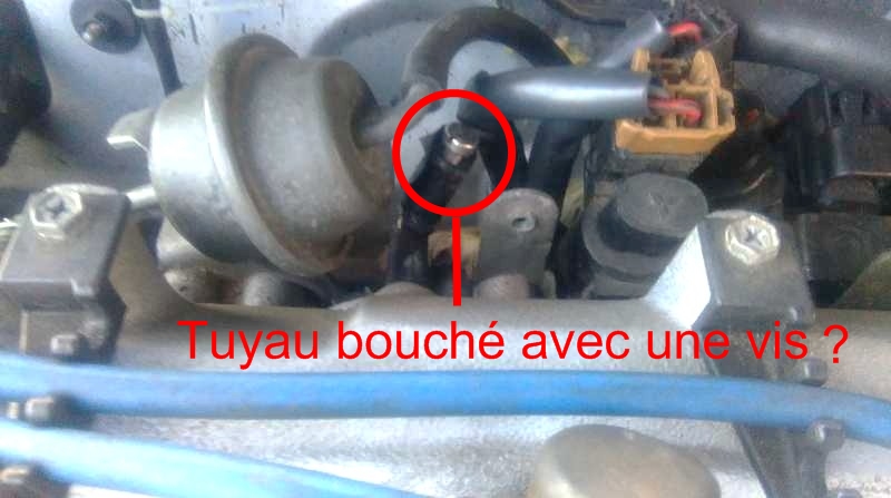

    J'ai repris la photo avec des améliorations pour une meilleure visibilité.
    Merci à probe1993 qui va regarder demain.
    Curieux cette vis pour boucher ce tuyau ? :schock:
    Cette vis est située à coté du régulateur de pression d'essence (la p'tite gamelle métal à gauche)

    ouai c'est étrange n'est ce pas??le hollandais devait être artisan dans l'batiment!...
    en parlant de ce régulateur de pression d'essence..heuuu..je comprends plus rien!on m'avait dit que cette "gamelle" servait à ouvrir une rangée de papillons d'entrée d'air moi??il y aurai un autre système identique au même niveau sur la droite,qd je démarre il y en un des deux qui s'actionne mais pas le second,ce qui est aussi une de mes gdes question,est ce normal que seulement un des 2 s'actionne?

    un gars sur un forum général tte marque m'as dit que cette vis bouche peut être une durite qui serai liée au reniflard d'huile

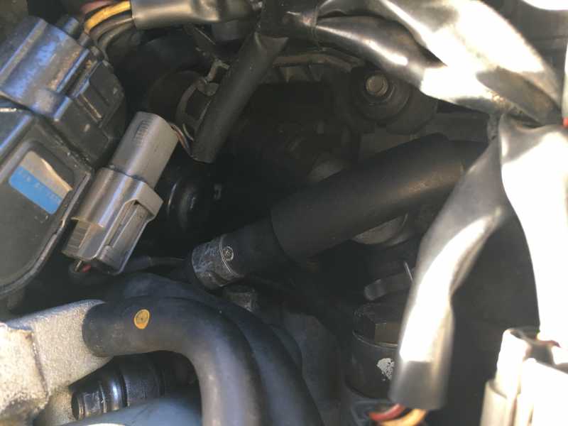

    J’ai pris une photo de la durite qu’il te manque, pour la petite durite il faut que tu regarde derrière l’admission ?

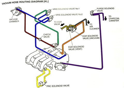

    Voilà le schéma des dépression du v6. Tu y verra plus clair.
    Je t invitera à démonter le coude dou admission il y a la boite de résonance entre le debimetre et le papillon et t assurer qu il n est pas percé ou cassé (c est une des maladie )
