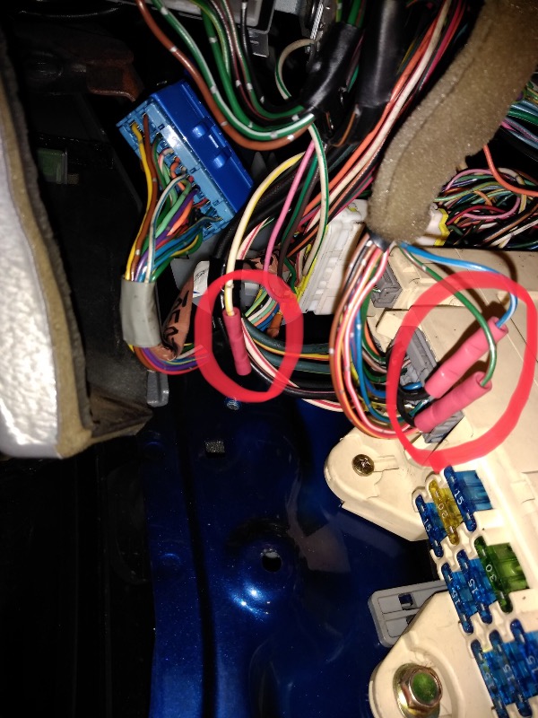

Sacré bidouillage électrique!!
Pour la connectique sous le volant , je crois que cela fait partie de l’anti démarrage au neman.

:thup: merci Flyludo, pour la connectique grise je les rebranche mais vue que je voie pas de différence avec ou sans je sais pas a quoi elle sert, je vais continué a cherché :)

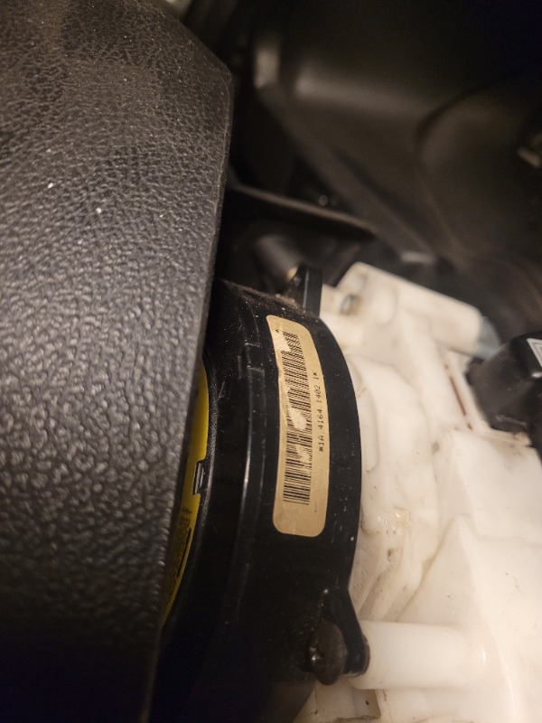

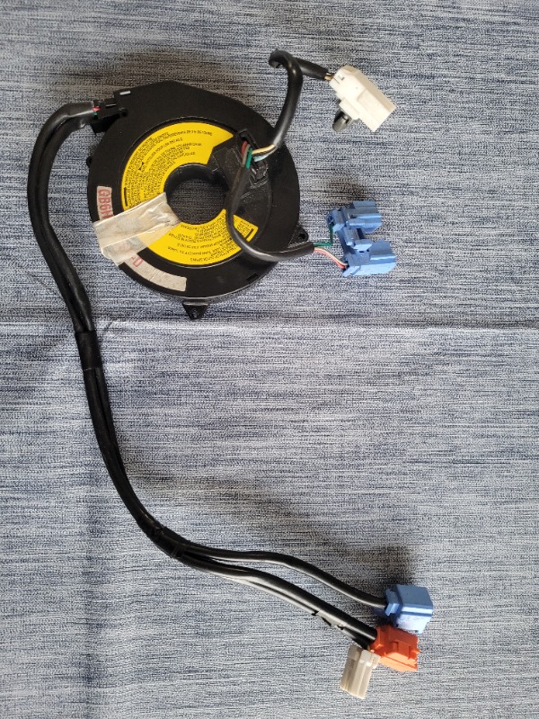

Bon je pense avoir trouvé a quoi sert ce boîtier derrière le volant et effectivement c'est inquiètent de pas l'avoir.
Si je me trompe pas c'est une sorte de ressort qui maintient le contrat de l'airbag avec les capteurs et se quelques soit l'angle de braquage du volant.
Du coup quelques aurait ou en trouver des neuf avec la bonne ref ?
Je fais plusieurs site mais certains ne donne pas le même nom a cette pièce et d'autre me sorte des pièces qui visuellement ne ressemble pas a la pièce.
Merci par avance

Salut Seb95 et tous,
C'est un simple rappel de sécurité.
Attention à tous essais sur les contacts tournants de l'airbag, avant toutes manœuvres, débrancher impérativement la batterie, sinon le coussin gonflable pourrait se déployer.
Sur Rockauto, je n'ai trouvé que cette partie, que l'on aperçoit sur ta photo.
www.rockauto.com/fr/catalog/ford,1994,pr...+bag+connector,10805
Sinon, voir avec France-Casse pour le démontage d'une pièce détachée d'origine, bien spécifier le VIN du véhicule (important)

En ce qui me concerne cette pièce est déjà débrancher par l'ancien proprio et en plus les fils connecté au ressort ne sont même plus relier.
Je pense que je vais galère a la trouver cette pièce.
Hésiter pas si vous avez des sites marchands ou des connaissances qui pourraient men fournir un, je reste a l'écoute :D je continue de chercher de mon côté également et vous tiens au jus

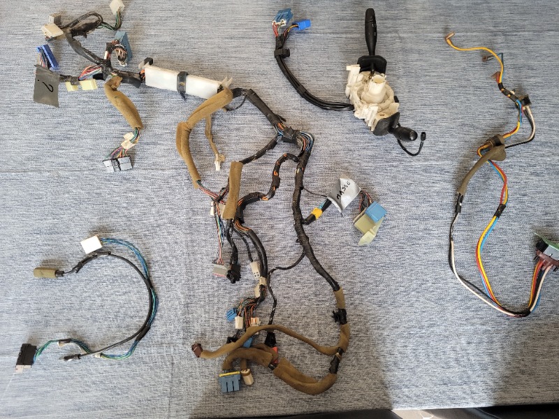

J'ai trouvé un probe v6 de 96 dans une casse a 30min de chez moi, j'ai tracé sur place et vue l'état de cette pauvre probe j'ai eu beaucoup de chance qu'elle est encore quelque pièces à récupérer, mais elle avait encore cette fameuse pièce qui pendait et j'en est profité pour récupérer dautre pièces au passage ainsi que tout le faisceau électrique sous le volant, je vais repartir sur une base propre et sans bidouillage foireux :thup:
Petite question, y a t’il une astuce pour trouver le point centrale du ressort ?
Je sais pas si quelqu'un y a touché a la casse et on m'a dit que sa pouvait tout faire foiré si au premier contact elle était pas calibré

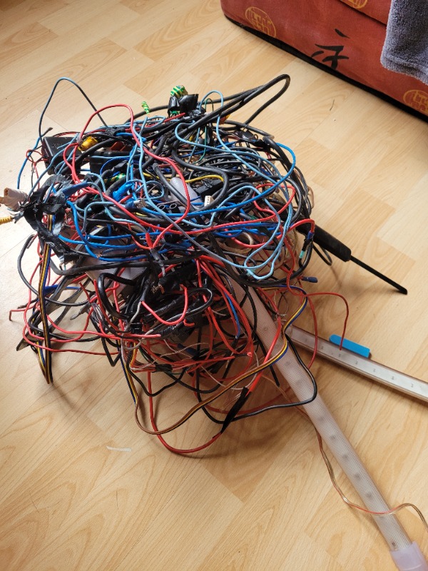

Bonjour a tous
Bon après 4h30 avec un mécano, on réussi a extraire un jolie bébé de 2kg650 de dessous le tableau de bord :schock:

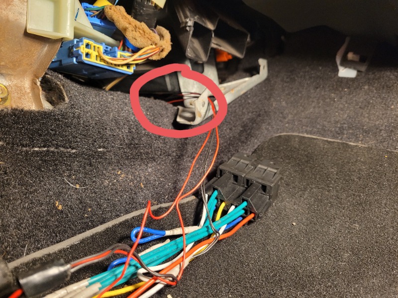

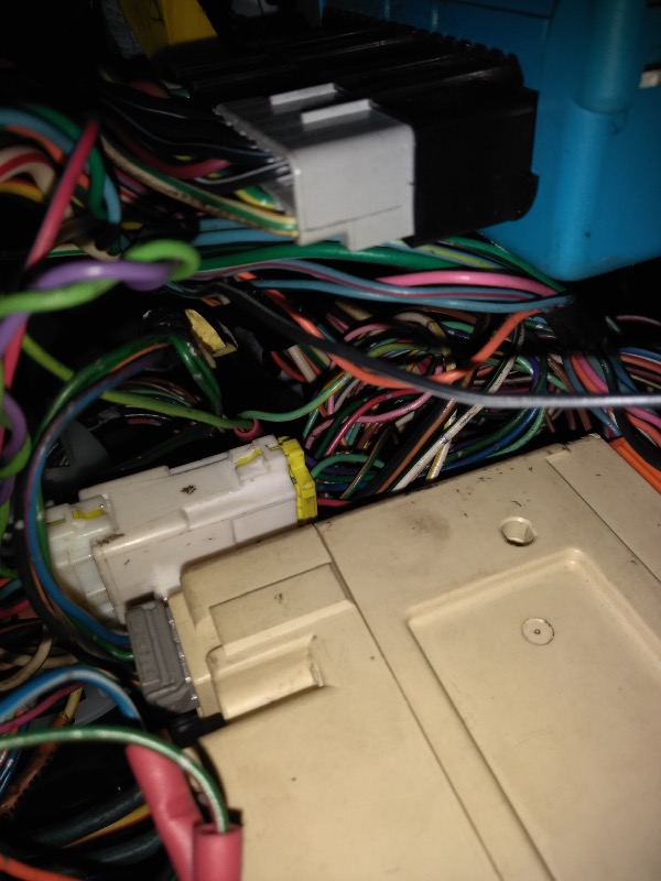

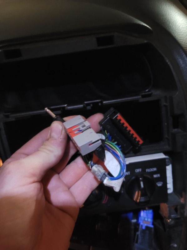

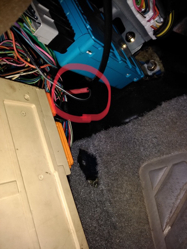

Par contre j'aurais de nouvelles questions, a quoi sert cette connectique grise retrouver seul derrière la commode centrale, identique à celle du poste mais pas la même couleur ?
On est également tombé sur un branchement de 2 fils rouge et 2 noir qui mène entre le plancher et un boîtier noir sous la commode centrale, quelqu'un aurait une idée de ce qui si trouve ?
Et je suis toujours a la recherche d'une solution pour retrouvé le point zéro du ressort de buté, si quelqu'un a la solution :cool:
Beau travail quand-même pour ce nettoyage électrique durant 4h30.
J'hallucine qu'on puisse retirer 2kg650 de fil rajouté se trouvant en dessous le tableau de bord. Les Probe dans leur jus d'origine vont finir par devenir très rares.
Pour savoir à quoi sert un fil ?
Tu le perces avec une petite aiguille qui permettra d'avoir un contact électrique, tu regardes la polarité du fil en mettant un voltmètre en contact avec l'aiguille et la masse.
Si tu n'as aucune tension ? C'est que le 12 v ne passe pas. Ensuite tu actives tous les récepteurs du véhicule, jusqu'à ce qu'il y ait présence du 12 v dans ce fil, ça peut te donner une piste..
Sinon la méthode radical, tu coupes le fil sensé être rajouté et tu prévois un domino pour pouvoir le rebrancher le cas échéant, si tu remarques quelque chose d'anormal..
