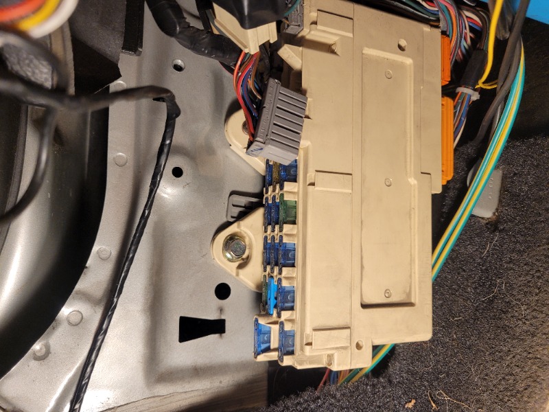

    Maintenant je suis rentré dans la partie que je métrise pas, le câble électrique. (Que je ferais faire par un garage)

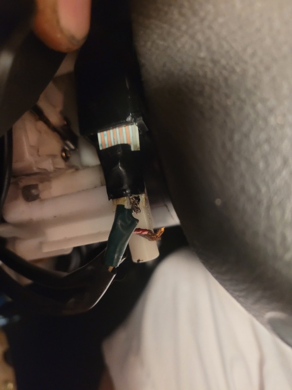

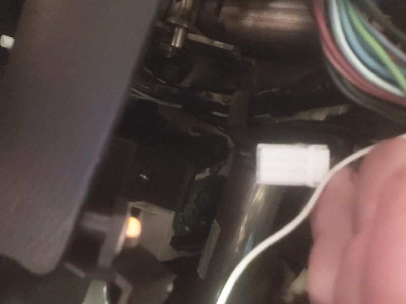

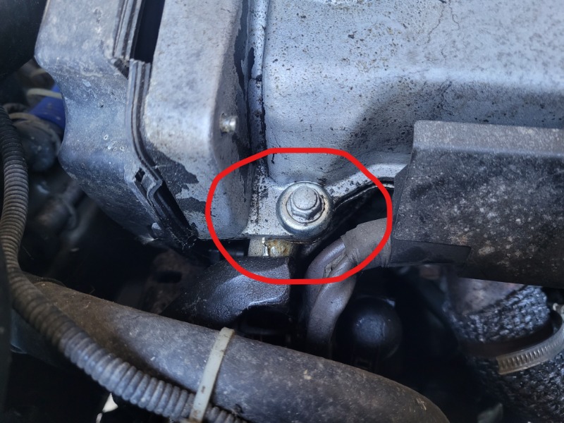

    L'ancien proprio m'a laissé un beau bordel sous le volant :decu: , il avait installé une alarme avec un système de démarrage a distance et différents systèmes de contrôle moteur ainsi qu'une caméra de recul connecté au poste radio que j'ai viré.
    Le souci c'est quand faisant un peu me’ménage des branchement que je conte viré pour revenir à un branchement d'origine, je suis tombé sur plusieurs connectique débrancher et une qui m'inquiète plus que d'autres (photos 1, 2 et 3), j'ai suivi le câble qui m'a amené derrière le volant et manifestement y a eu un soucis, les fils son déconnecter et un autre à été resoudé grossièrement a une bande électronique.
    Savez-vous a quoi sert ce système et si il est possible dans retrouver neuf et de le changer facilement ?

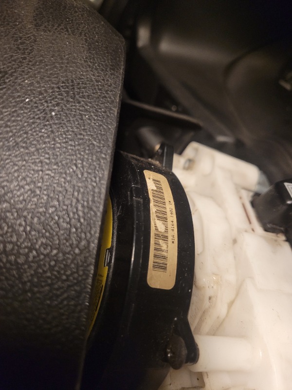

    La deuxième connectique (photo 4) a pas l'air endommagé mais pareil je ne sais pas a quoi elle sert ?

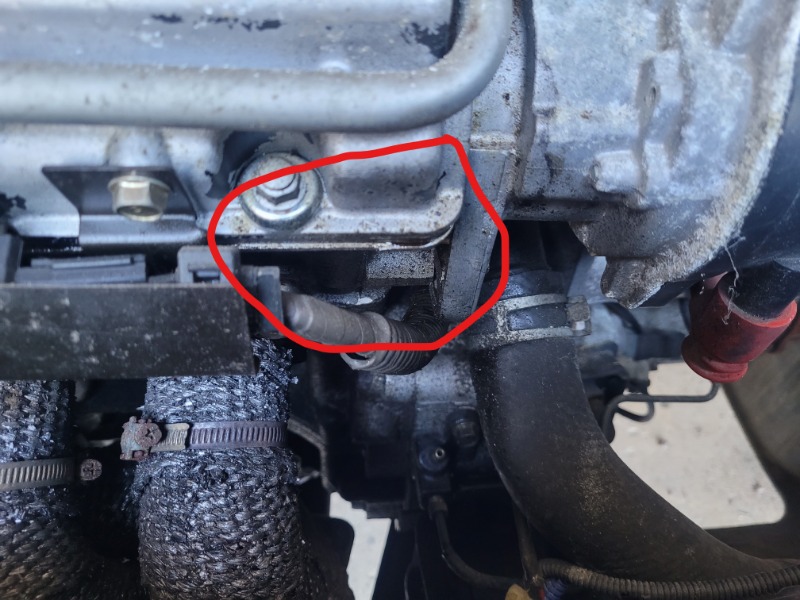

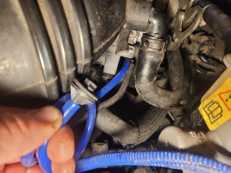

    J'ai également fait deux autres découverte sous le capot lors des changements des joints, j'ai une durite en bleue(photo5) qui pendait, elle est connecté sous le boîtier papillon, savez vous ou elle doit aller d'origine ?

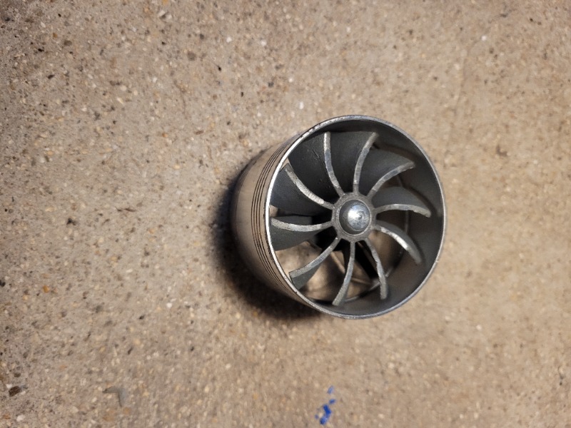

    Quand a l'autre découverte j'ai pas besoin d'aide mais je tiens a vous la partager, j'ai retrouvé dans la durite d'air entre le filtre a air et le papillon, une sorte turbine qui ce promenait la, aucune idée de ce que l'ancien proprio a voulu essayer de faire en la mettant la :mefie:
