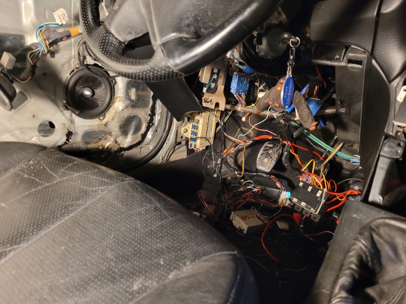

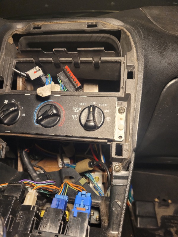

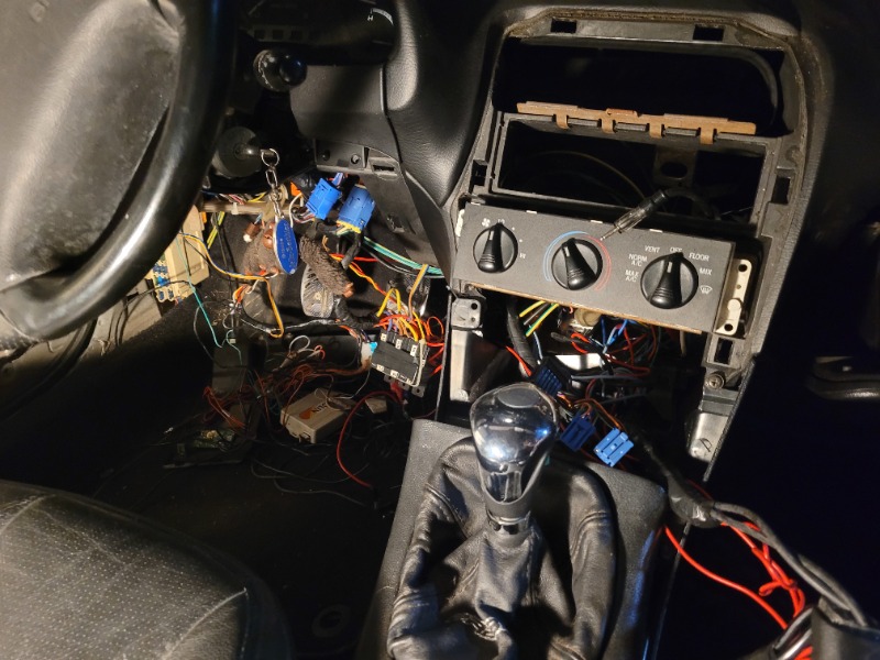

J'hallucine qu'on puisse retirer 2kg650 de fil rajouté se trouvant en dessous le tableau de bord. Les Probe dans leur jus d'origine vont finir par devenir très rares.
Oui même le mécano a eu du mal a y croire, bon après on va dire que dans l'ensemble c'était assez bien fait mais quelques raccord on été faits a des endroits improbable et beaucoup de fils on pas été raccourci.
Mais maintenant elle respire de nouveau
Avant
Après
Pour le test avec le voltmètre des fils rouge et noir je vais essayé dans les prochaines jour :thup:

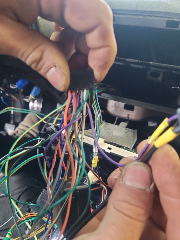

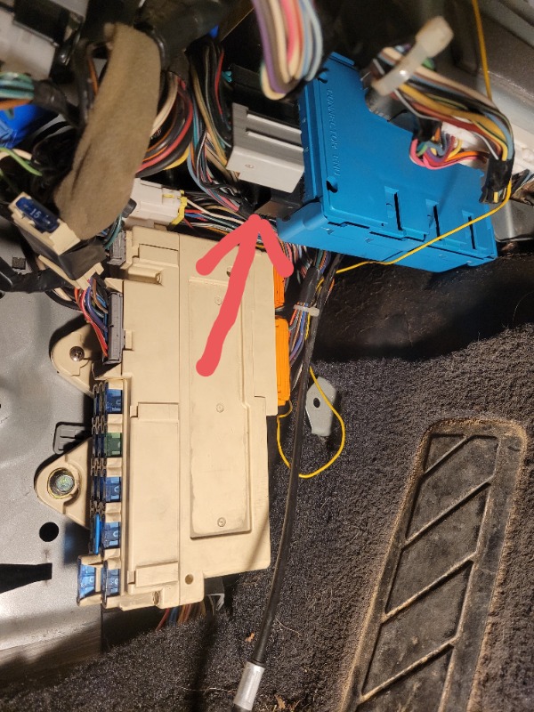

Par contre ce matin j'ai encore découvert une prise déconnecter et en la remettent j'ai un signal sonore qui retentit de ce boîtier ou en tout cas a proximité des que je met le contacte.
J'ai aucun voyant qui s'allume et sa n'empêche pas la voiture de démarrer, mais il doit bien avoir une raison a ce signal.
Si quelqu'un a une raiponce
Connectique grise dans le boîtier bleu

Bonsoir Seb,
C'est peut être le signal de ceinture non mise..
Test en mettant la ceinture avant de mettre le contact.

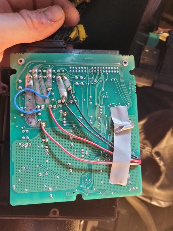

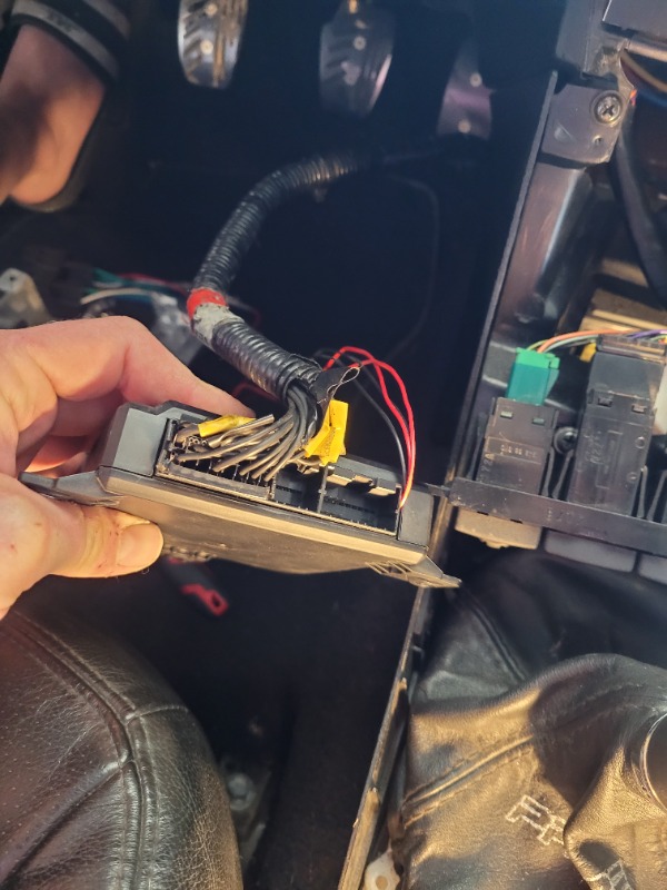

Sinon en ce qui concerne les 4 fils rouge et noir je suis remontée a la sources et je tombe sur un branchement soudé a un circuit. J'ai pas remis la main sur mon voltmètre encore mais voici les photos si vous avez déjà ce type de branchement

Signal de prévention pour inciter à mettre la ceinture de sécurité chauffeur. Si tu mets de suite ta ceinture de sécurité, avant de mettre le contact, tu n'entendras pas ces 4 Drings avec 4 sonorités séparées.. ♪ - ♪ - ♪ - ♪ ensuite ça s'arrête.
Maintenant pour le buzzer qui fait un bruit en continue, c'est quand on sort du véhicule et que l'on a encore ses veilleuses allumées.
Pour le coffre, capot, portière non fermé en roulant, pas de bruit de buzzer, mais un voyant rouge s'allume au tableau de bord.

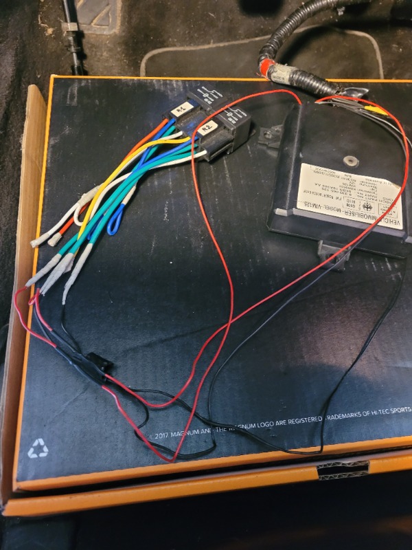

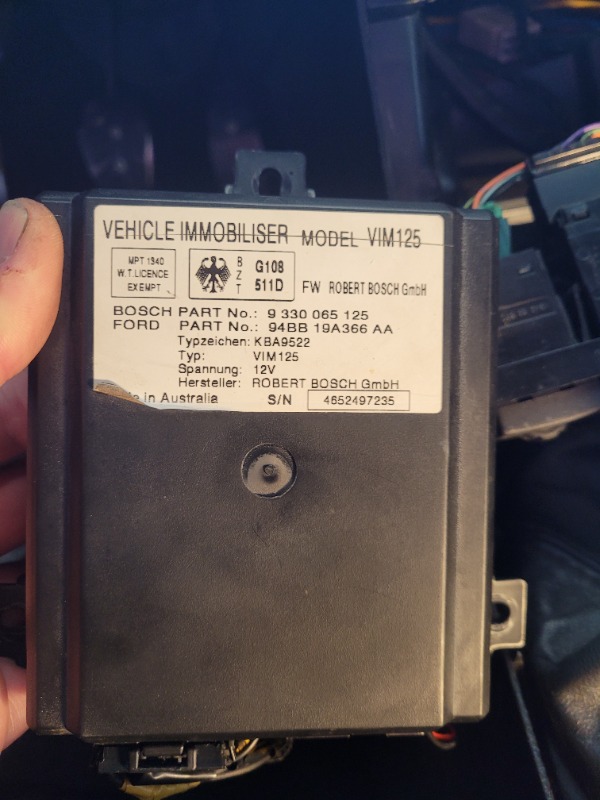

Il s'agit du transpondeur Bosch VIM125 qui a été shunté d'une façon différente, ce qui permet de ne plus utiliser la télécommande Bosch qui agit sur l'antidémarrage.
Tous ces fils sont à laisser en place, sinon la Probe ne démarre plus, sauf si l'on a encore la télécommande Bosch et que l'on sait retirer les shunts pour remettre l'ensemble en l'état d'origine.

Oui, c'est possible. Les deux télécommandes Bosch d'origines sont calculées pour aller avec leur transpondeur Bosch associé, l'ensemble ayant la même fréquence radio, et ça doit provenir absolument d'une même Probe.
Encore faudra t-il recharger en soudure étain qualité électronique, les circuits imprimés larges du nouveau transpondeur Bosch, puis changer tous les 2 ans environ la pile 12V de la télécommande, puis retirer tous les shunts et remettre les fils correctement de façon à avoir la broche d'origine intacte, celle qui se fixe sur le transpondeur, une simple erreur de branchement non répertorié sur schéma ou appareil photo, et tu te mets dans la galère d'une Probe qui ne démarre plus.
Je ne veux pas te donner des conseils chacun fait ce qu'il veut, mais à ta place, je laisserai ainsi. Le moteur démarre, c'est parfait.
Sans compter que : Si un jour tu as un soucis de démarrage moteur, tu ne verras pas la différence entre une panne au niveau du transpondeur ou celle de l'allumeur, donc double soucis à décortiquer...

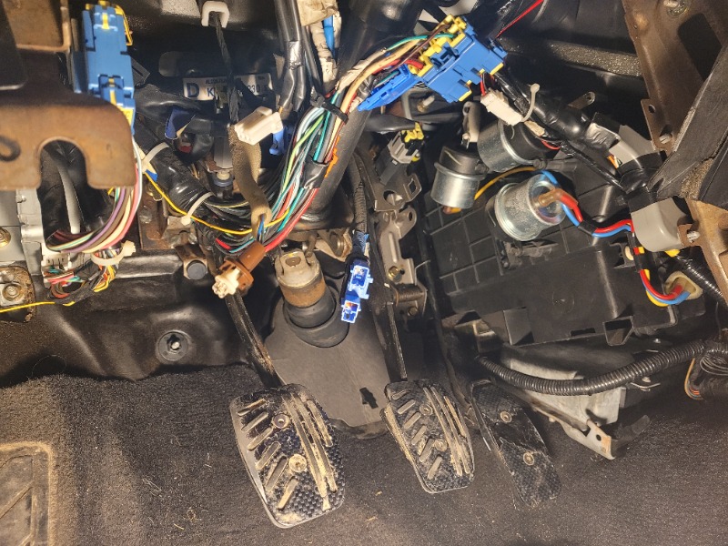

J'arrive au bout mais cette bougresse me fait payé ces 7a au garage, j'ai passé la journée a faire les finitions, réinstallation de tout le système audio, repose de tout l'habitacle, changement du ressort de buté
Et j'ai également changé le ventilateur car celui de gauche ne tournait pas, mais bien entendu après un test le ventilateur gauche ne tourne toujours pas, du coup je vais remonter tout le faisceau demain pour voir ou sa peut merder en espérant que ce soit bénin.
