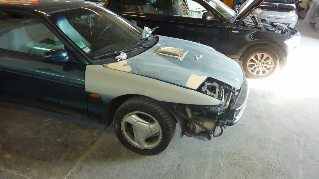

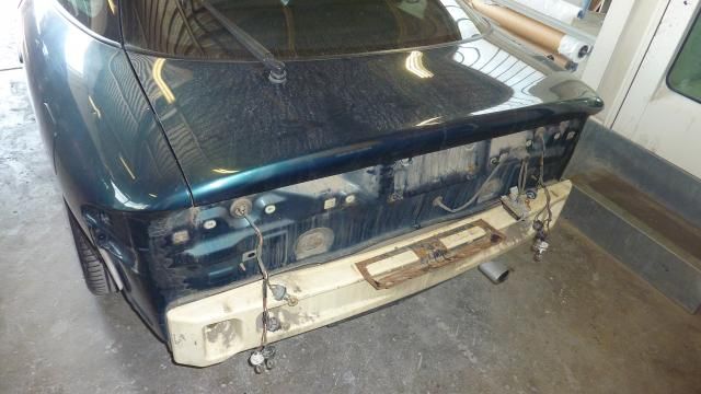

salut alors voici un peu de nouvelles, voici la probe en carrosserie apres l'accident en tunisie
en l'a voyant comme ca j'etait encore content du travail..., j'en ai profiter pour faire repeintre le parchoc AR et supprimant le sigles Ford.
connaissant le carrossier je lui ai demander de me poser cette prise d'air pour refroidir le collecteur d'admission
en sortant de la carrosserie la probe n'avant plus de batterie, tournais sur 3 cylindres, le bouton de chauffage casser, le sigles 16v du parchoc ar casser, et la prise d'air fixer a l'arrache et fendu :fache:
Joint de queue de soupapes ou segmentation HS ? 15 Nov 2014 21:05 #168835
Désolé, mais le meilleur moyen de refroidir l'admission est de mettre un joint de collecteur (phenospacer) qui empêche la chaleur du moteur de remonter par échange thermique au collecteur et d'enlever les durites de LDR qui réchauffe le papillon (mais qui sont utiles car chauffe la thermowax pour le démarrage à froid). Gaffe aussi à l'eau qui pourrait y rentrer avec la vitesse. Dernier point, à ce niveau du capot tu es à la la limite de la zone de dépression qui se trouve en bas du pare-brise, donc l'air risque de ne pas y rentrer mais en sortir.

Je vais faire un guide qui va directement sur le collecteur, je vais pas laisser comme ça ... et la zone de dépression et au niveau de la baie de parbrise.
concernant le carrossier je lui ai fais part de tout les trucs qu'ils ont casser, et il va me refaire le capot.
bon ce sont des petits trucs mais quand même faut travailler avec soin.
