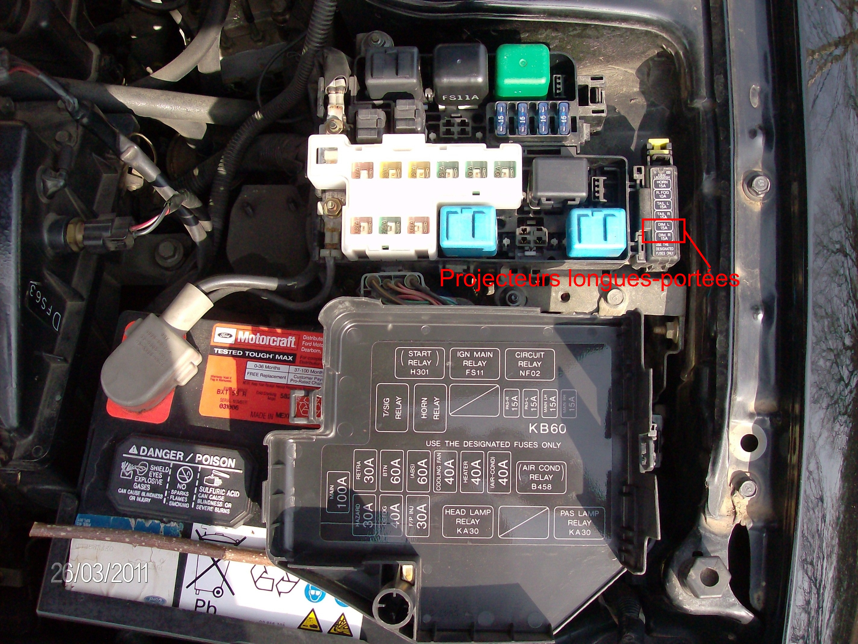

Nouvelle Probe pour Pportos !! 15 Aoû 2014 23:37 #167359
Tu as déjà bien travaillé, tu avances vite. :thup:
Si cela peut t'aider, pour les longues-portées.
Sur la photo encadrés en rouge, ce sont les 2 fusibles des longues-portées.
Malheureusement il me semble qu'il n'y a pas QUE les 2 longues-portées sur ces 2 fusibles de 15A, tu ne peux donc pas les retirer.
Le relais des longues-portées serait situé à l'avant d'après Diablus (mais il n'en était pas sûr) regarde entre le radiateur et le bouclier.
Ce relais serait lui aussi collé en position feux de route ? je trouve que ça fait beaucoup de relais collés sur cette Probe. :rire:
Ci-dessous ma boite à fusibles + relais avec le cache descriptif disposé dans le bon sens. (Probe16V - année 94)
Pour voir tous les fusibles, tu cliques le lien sous mon texte.
