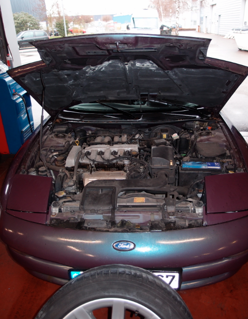

Slt à tous, :)
Pour la batterie de ma Probe 16V 2.0L.
Je vais chez Ford et je la commande, le lendemain elle est là. C'est une batterie Motorcraft fabriqué à Mexico. C'est vrai qu'en 2006 (date dernier achat) elle coûtait 153 euros TTC garantie 3 ans, mais elle est aux bonnes dimensions. Attention ! Beaucoup vendent des batteries pour Probe qui n'ont pas les bonnes dimensions en hauteur.
Une vue sur ma batterie Ford Motorcraft.
Le niveau d'électrolyte est à contrôler 1 à 2 fois par an, ou avant un long voyage, il faut soulever les 2 capuchons rectangulaires pour contrôler le niveau d'électrolytique qui doit toujours se retrouver au-dessus des plaques internes. Avec cette batterie, vous êtes sûr et certain d'avoir les bonnes dimensions et de pouvoir refermer le capot.
La hauteur de la batterie hors tout est de 165mm, donc attention à cette hauteur si vous achetez une autre marque de batterie..
