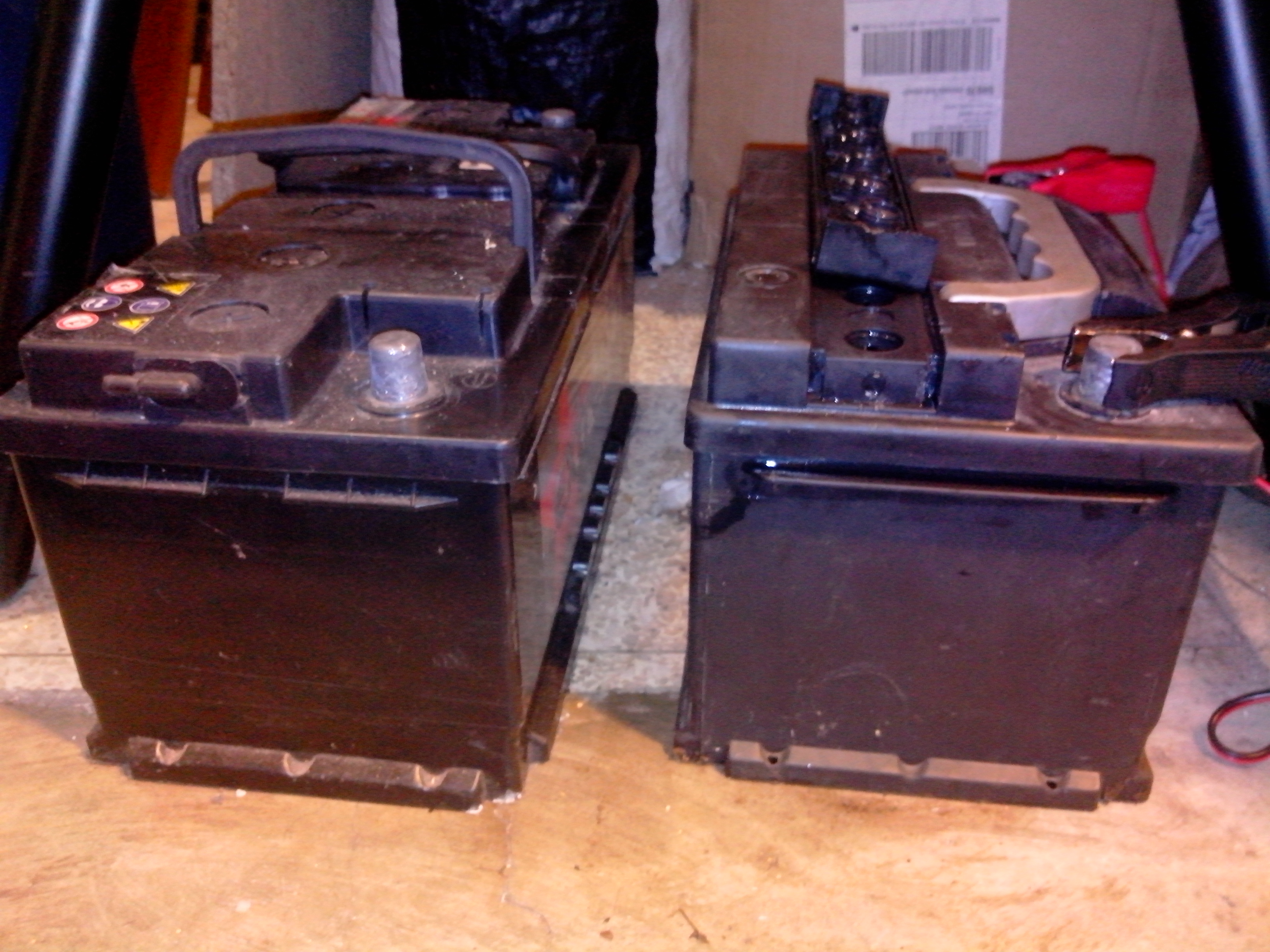

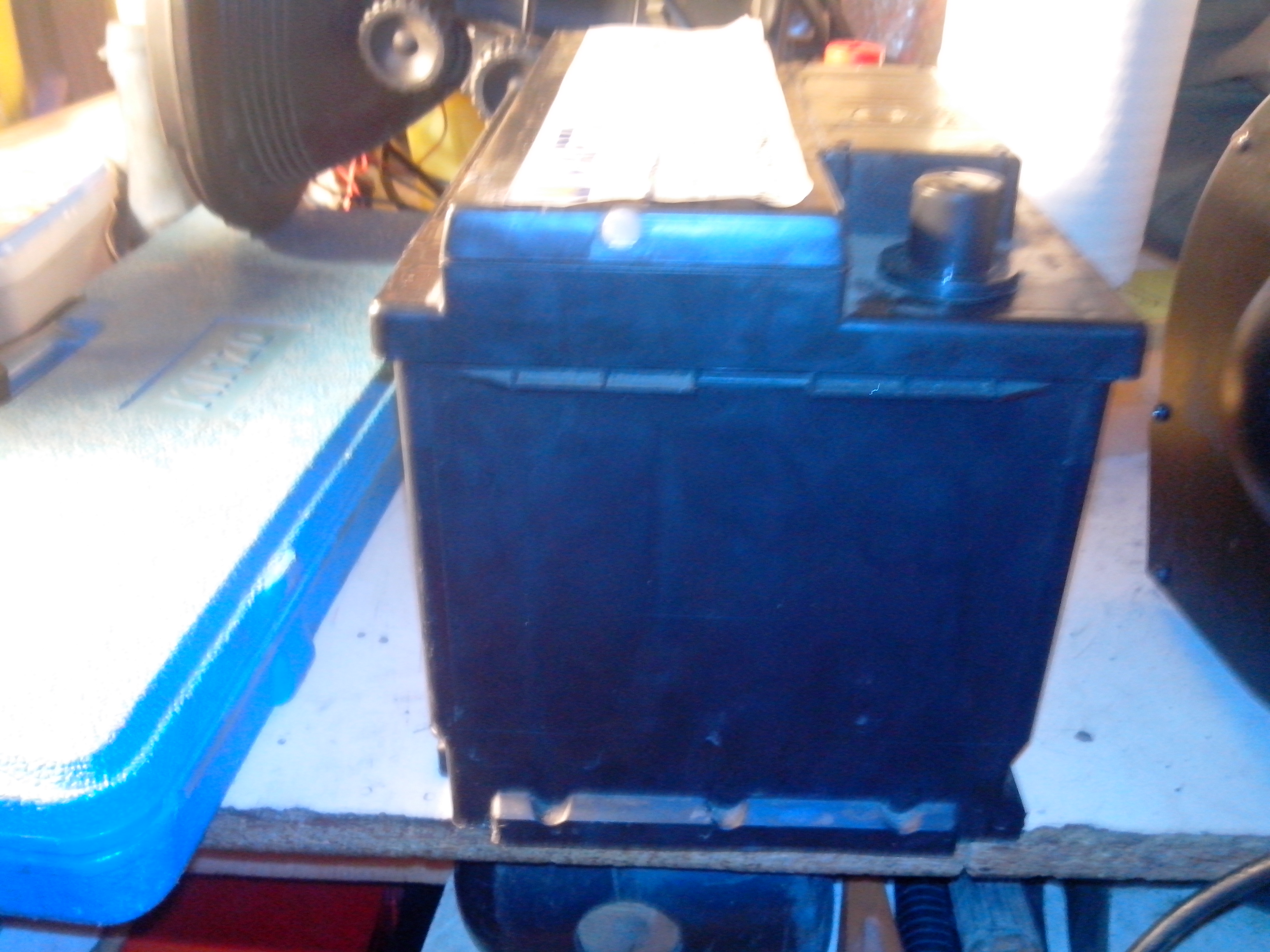

Je suis sur que tu ne trouvera rien, sur les batteries batteries européenne avec "électrolyte liquide" il y a un récupérateur de vapeur.
C'est lui qui augmente la hauteur à 175 mm. Les plots ne dépassent pas de la batterie au contraire de la motorcraft, il me semble comme la plupart des batteries américaine.
Je vais poster des photos.
Batteries pour nos véhicules 17 Jan 2015 21:30 #169995
Si on décompte la hauteur du récupérateur de vapeur, ça fait 165 mm.
Batteries pour nos véhicules 17 Jan 2015 22:46 #170001
On voit que ce sont des batteries au plomb contenant de l'électrolyte (belles photos). :wink:

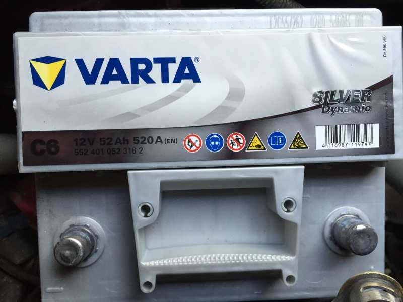

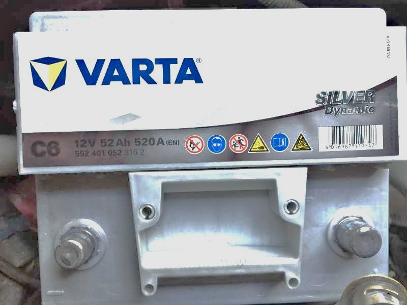

J'ai changé celle de la probe de ma femme, les premières gelées arrivant, la batterie motorcraft de aout 2008 montrait d'importants signes de faiblesses et ne démarrait plus la voiture avec plusieurs jours sans usage du véhicule.
Direction Norauto et là, coup de bol : batteries Varta en promo, le modèle que j'ai pris 80€ au lieu de 100€! Une 52Ah, suffisant, c'est une 48Ah qui est préconisée dans le workshop mx6.
La hauteur est la même que la motorcraft, donc pas de soucis avec le capot, mais elle est moins large dans les 2 autres sens. Rien qui m'arrête.

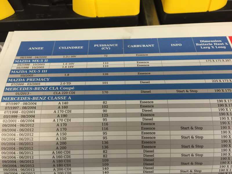

Au passage pour l'anecdote, il n'ont dans leur fiche ni la probe, mx6, la protege ou 626, les 3 modèles qui ont la même base.

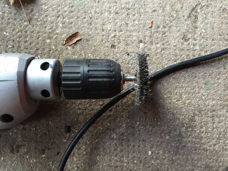

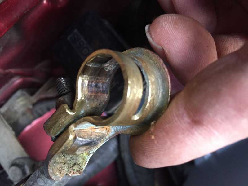

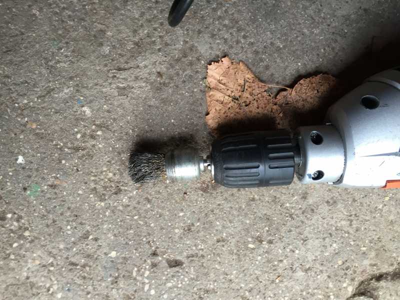

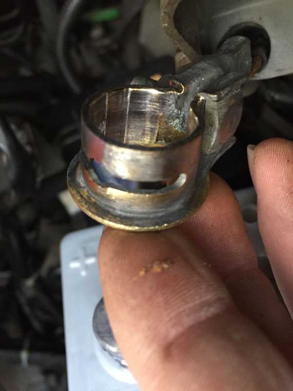

On en profite pour nettoyer les 2 cosses oxydées avec la fuite de l'ancienne batterie, avec brosses métalliques sur perçeuses.
Cosses propres, inutile de s'acharner dans les recoins, le plus gros et surtout les surface de contact

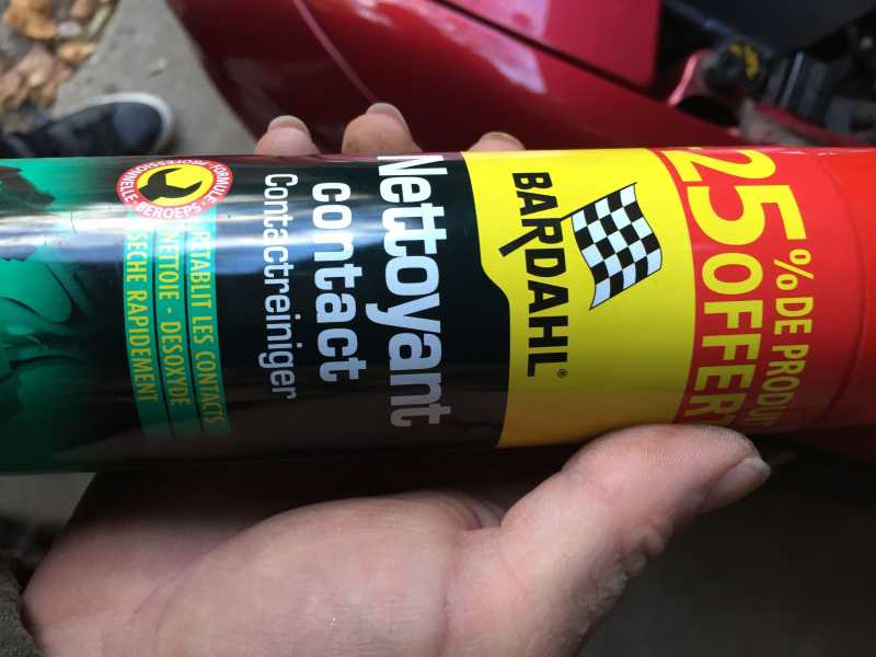

Le petit bonus pour fignoler, j'en ai je m'en prive pas

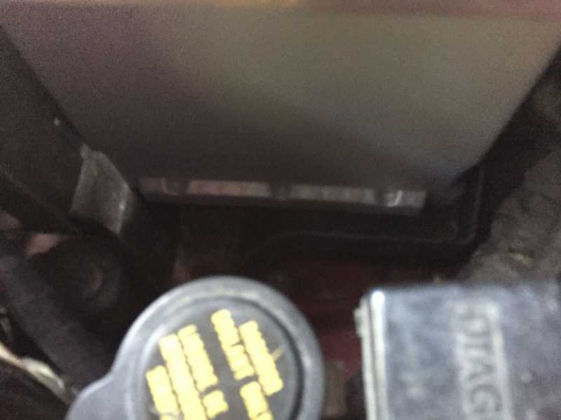

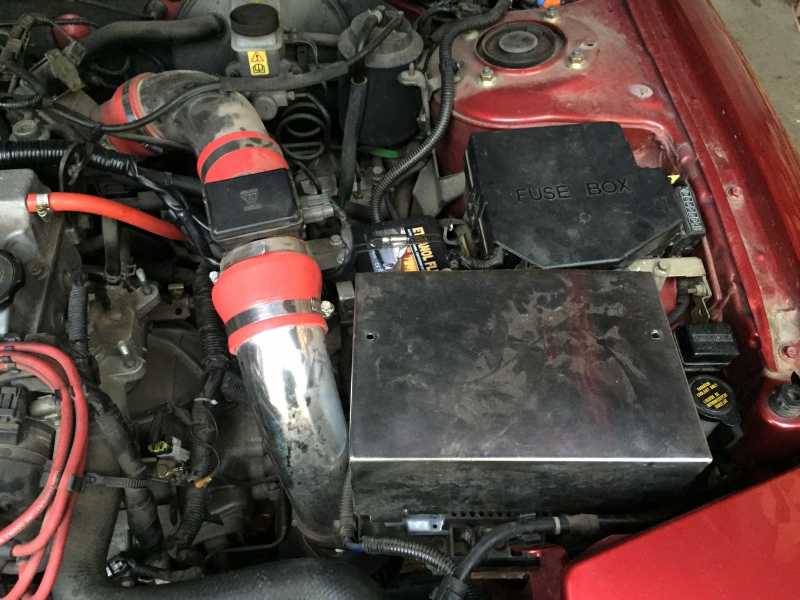

Voici la batterie installée avec les marges autour. J'ai fait une petite cale pour que la fixation d'origine fixe correctement la batterie vu qu'elle est moins large.

Voir plus haut la photo de la batterie C6 Varta
Cette batterie C6 Varta silver dynamic mesure 172mm de haut au lieu de 175mm habituel, donc légèrement moins haute de 3mm, réf : 552 401 052 316 2 - 52Ah - 520A Longueur 205mm et largeur 175mm, je viens de mesurer, achat de ce jour pour une Ford Ka. Envoi Oscaro pour 98 € TTC

C'est une excellente affaire avec un tarif 50% moins cher qu'une batterie classique Ford-Motorcraft. :thup:
Elle rentre parfaitement dans son logement, ne dépasse pas, on peut fermer le capot sans soucis.
Il ne reste plus qu'à fabriquer la petite cale pour bien immobiliser cette nouvelle batterie Varta.
De quoi passer l'hiver sans soucis pour 80 euros.
