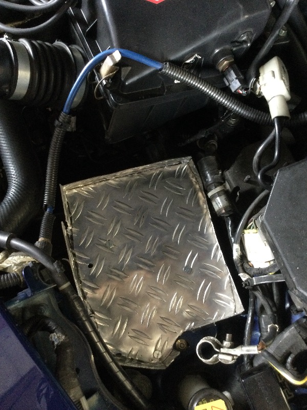

Bonjour à tous ,
Lors de l’achat de ma Probe , elle était équipée d’une batterie Fulmen F6 bien trop haute .
Le capot ne fermait pas correctement mais comme elle était opérationnelle , j’ai préféré fabriquer un nouveau support batterie en alu strié plus fin et plus bas que celui d’origine . Je n’ai conservé que le petit bloc en plastique pour bloquer la batterie.
Depuis, le capot ferme normalement .
La puissance de cette Batterie est de 60ah 600A et ça démarre au 1/4 de tour par tout temps . Elle a un voyant intégré qui permet en un coup d’oeil de voir si son état de charge est correct.
Bon week-end à tous 😉

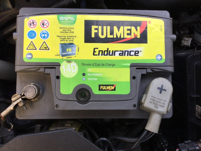

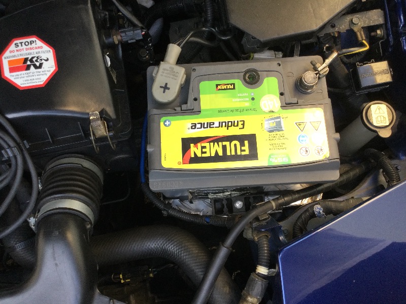

Ça donne ça …
Batteries pour nos véhicules 18 Sep 2021 12:49 #185107
Salut Flyludo,
La marque Fulmen est d'excellente, pas mal l'idée de ce nouveau support rabaissé. :thup:
Tant qu'on trouve encore des batteries Motorcraft c'est parfait, mais je doute que ça dure encore longtemps ?
Bonne route à tous.
