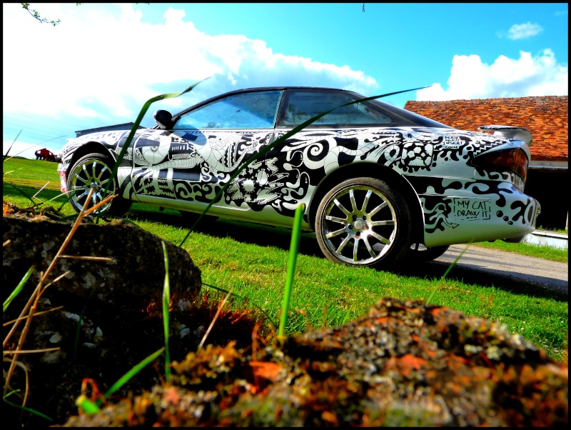

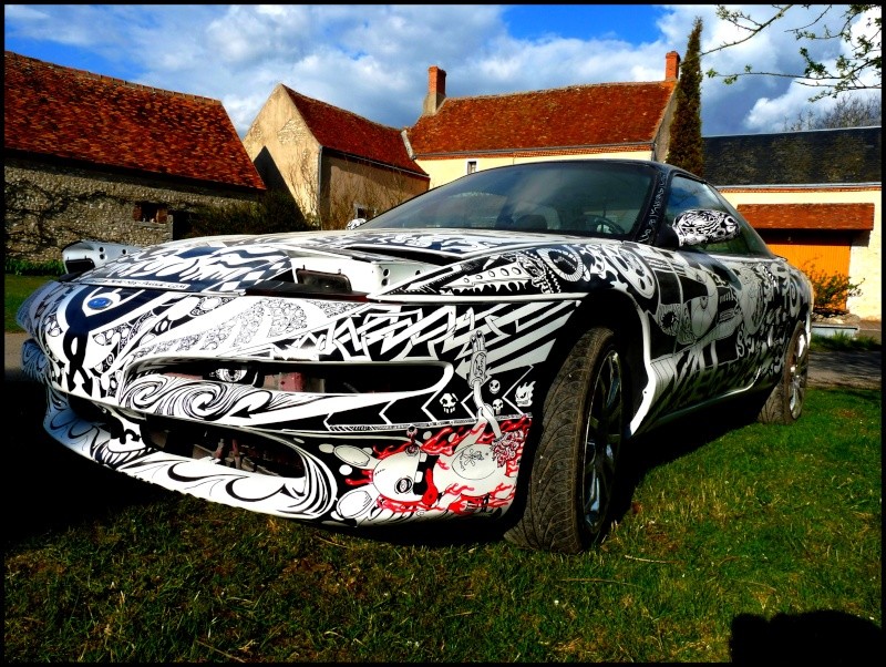

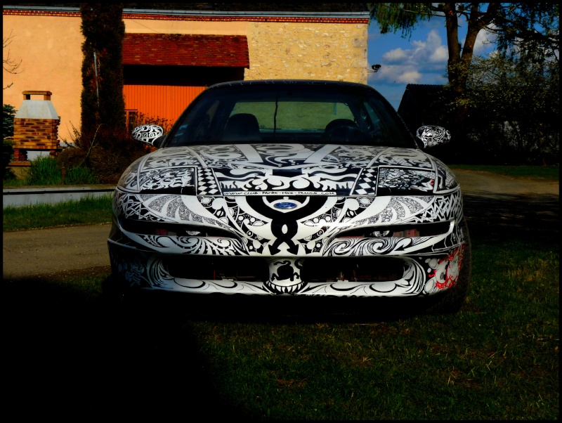

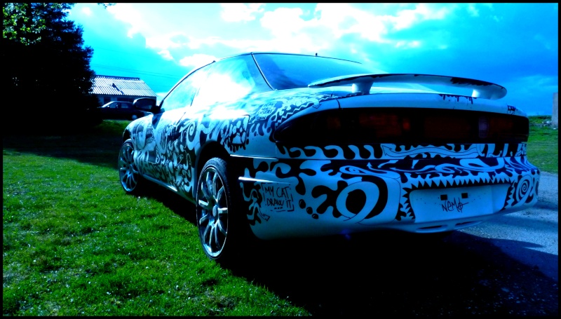

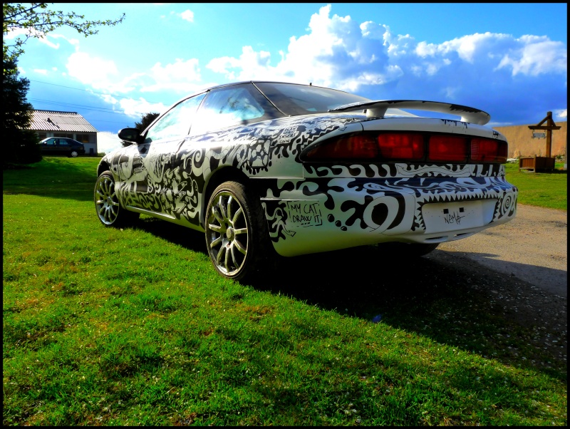

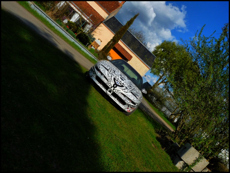

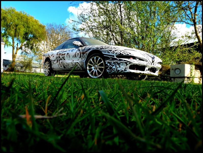

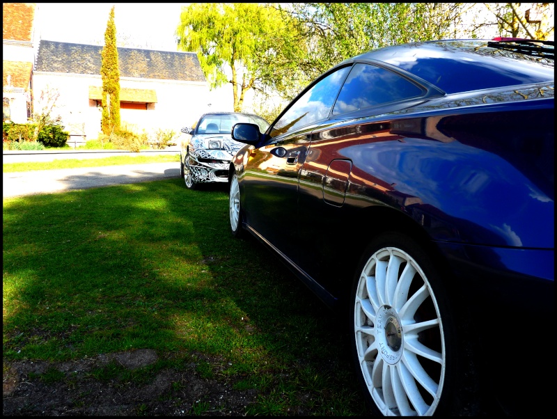

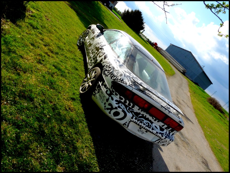

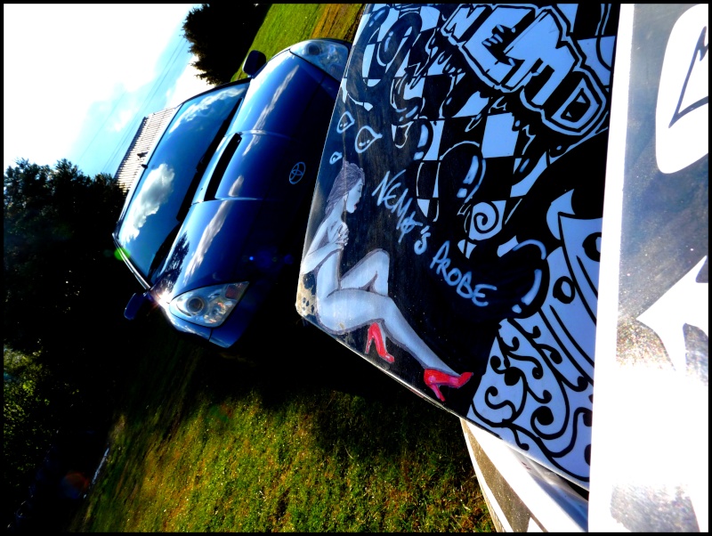

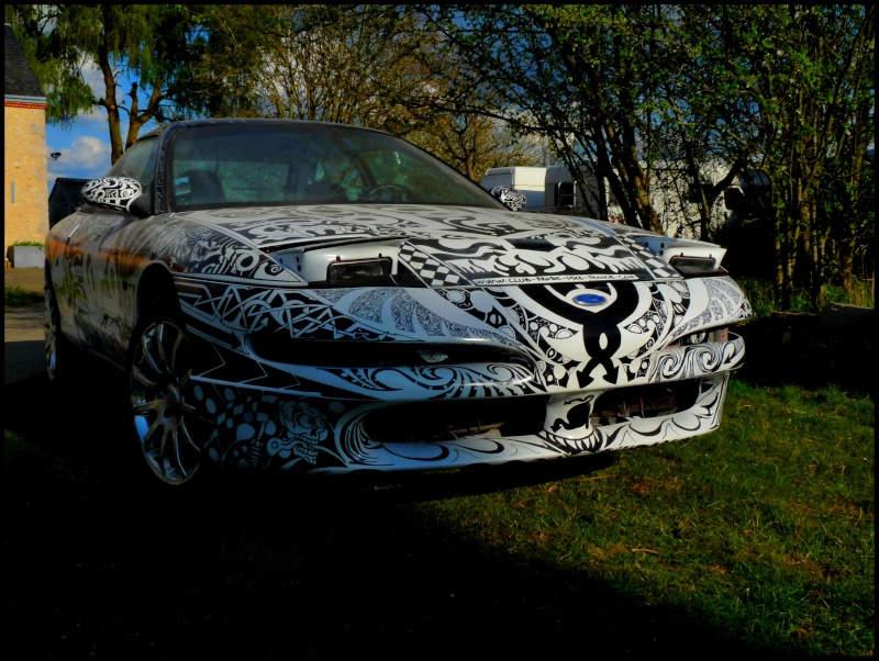

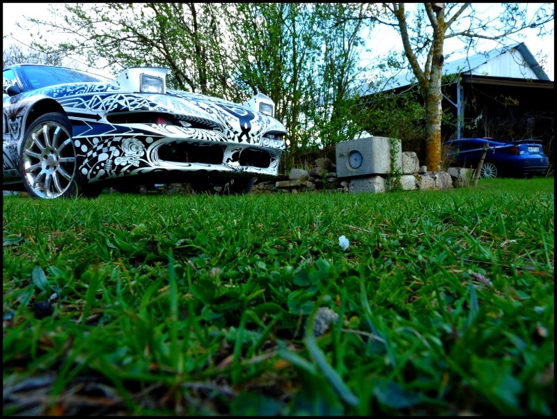

    bon allez je mets d'autres photos! ça en encouragera peut être à me donner un coup de main :lol: :lol:
