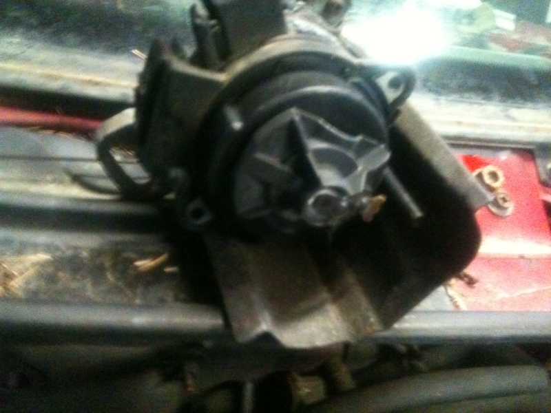

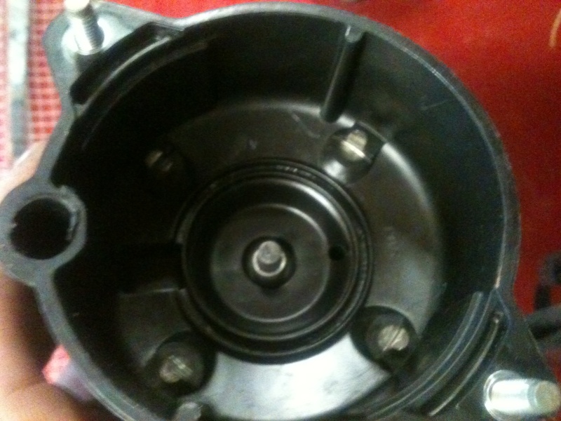

    bon voila quelques photos:
    l'allumeur:

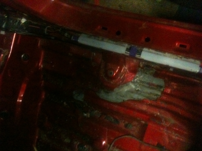

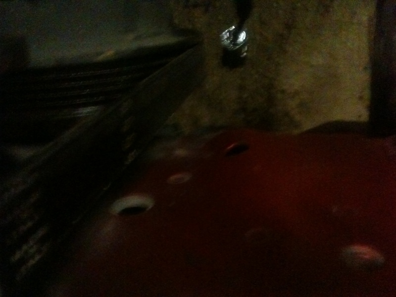

    voila la deformation sur le plancher conducteur, j'ai commencé a redresser, y'avait une sacré bosse, et un sacré pli...

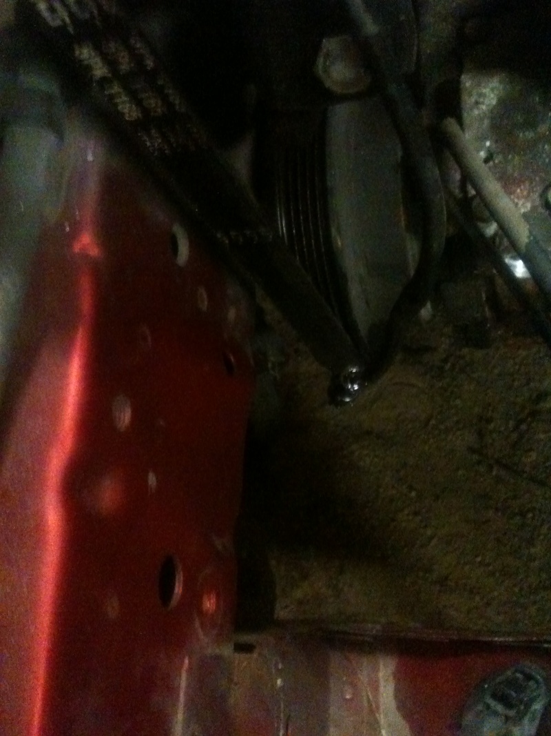

    et voila le plis sur le longeron:
    désolé pour la qualité, c'est fait avec le portable...

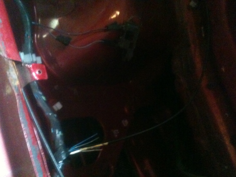

    Re: probe de nemo 08 Nov 2011 23:13 #148547
    • nemo
    • Messages : 650
    bah le probleme c'est que j'ai pas de tableau de bord, et pres de l'endroit ou il devrait y avoir le contacteur y'a un morceau du faisceau qui a été coupé... je ferais des photos demain pour te montrer!!

    Si le contacteur du coffre a été sectionné, les fils sont présents à cet endroit ? Tu peux toujours relier entre-eux les fils sectionnés de même couleur, ce qui permettrait d'alimenter en 12 volts ta pompe à carburant. :?
    Re: probe de nemo 09 Nov 2011 18:07 #148563
    • nemo
    • Messages : 650
    ok mais ce relais ni est pas sur la mienne alors?
    voila la photos des fils coupés:

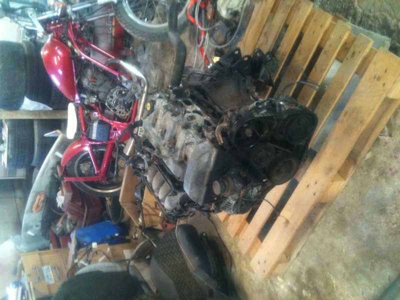

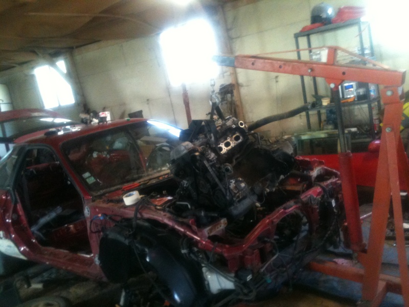

    et voila la depose du moteur!!
    sa avance tout doucement!! :)
