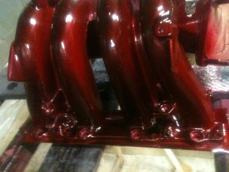

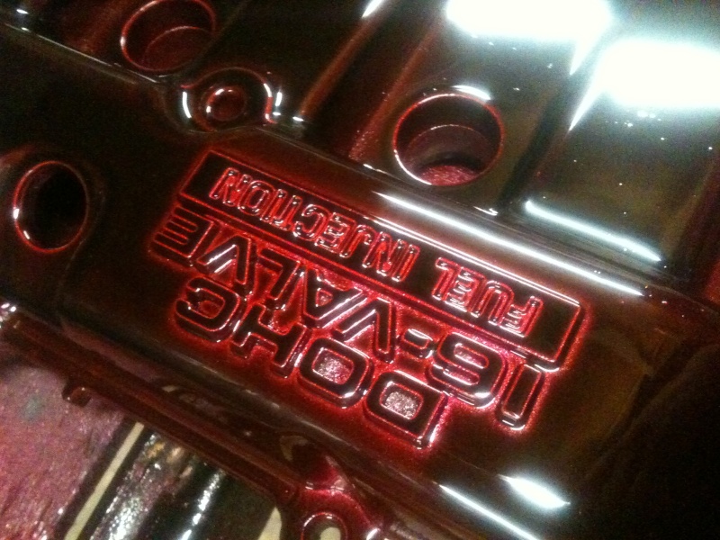

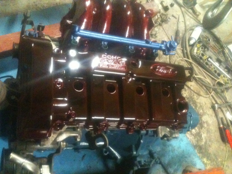

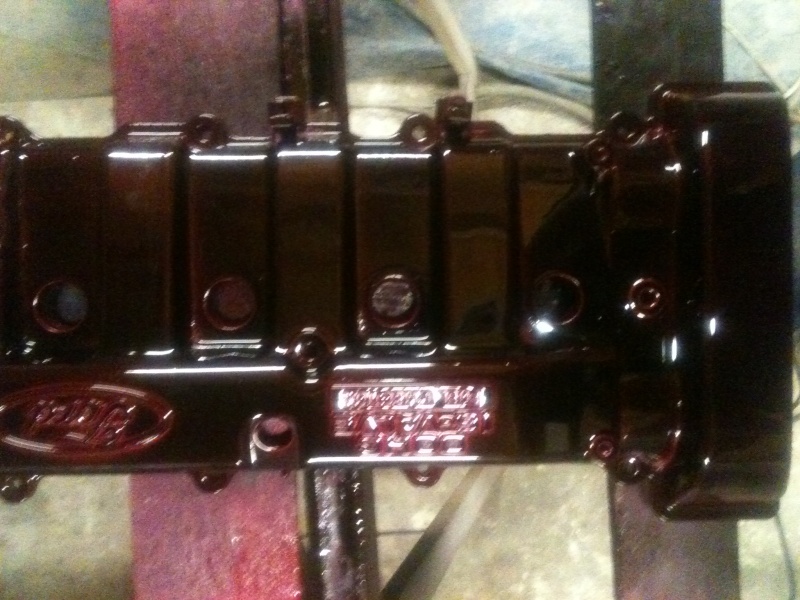

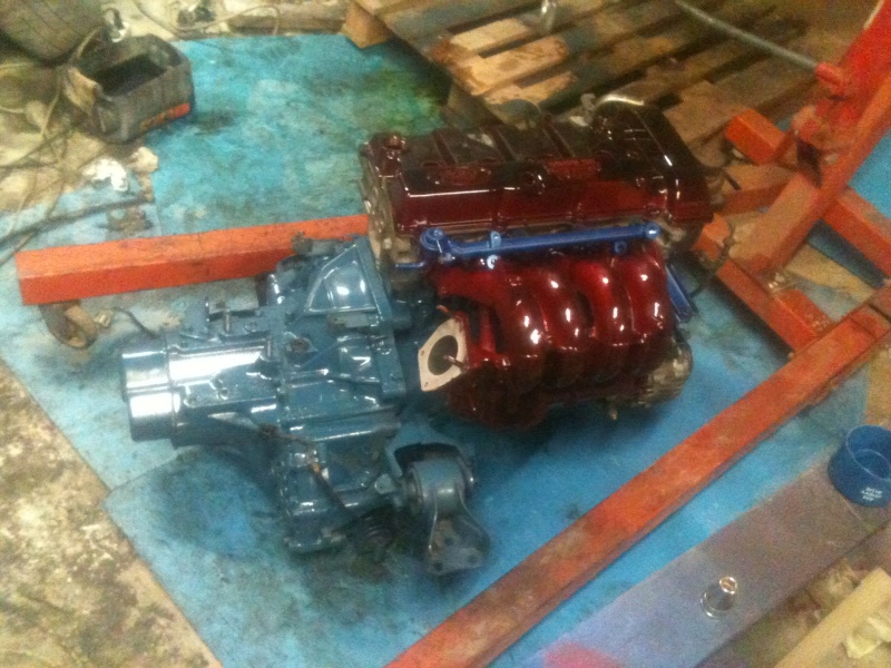

    j'ai finis de peindre mon cache culbu et ma pipe d'admission, j'ai trouvé de la peinture bleu pour moteur(type chevy ou gm je sais plus)
    en gros cette semaine le moteur devrait etre tout propre!!
    photo:
    la baie moteur aura la meme teinte pour info
    et voila la pipe d'admission:
    voila pour aujourd'hui! :D

    Beau travail soigné ! Une très jolie couleur qui ira très bien avec la couleur de la Probe.
    Re: probe de nemo 21 Nov 2011 20:35 #148908
    Très joli, ça annonce du lourd pour la suite!

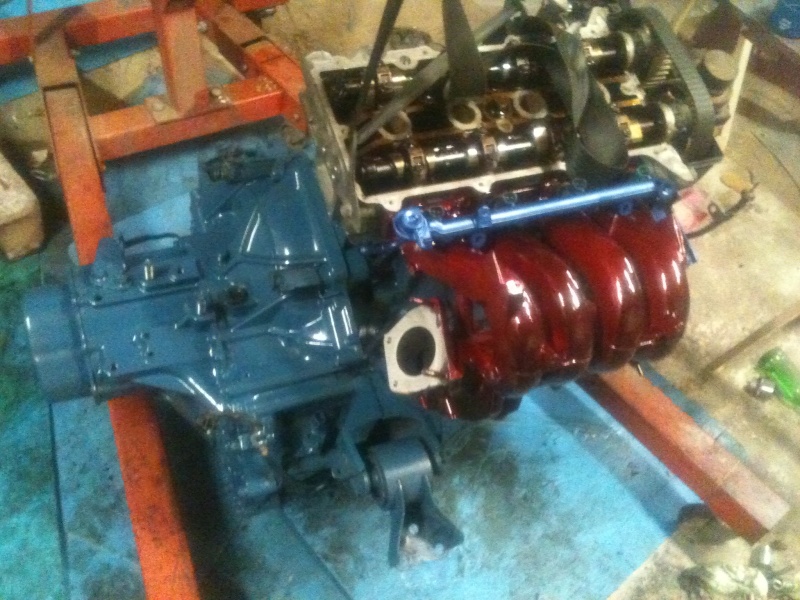

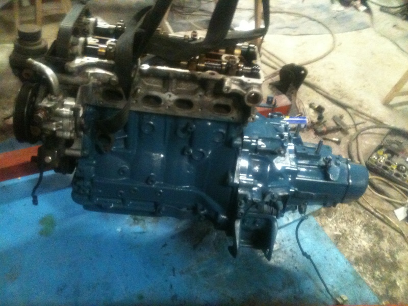

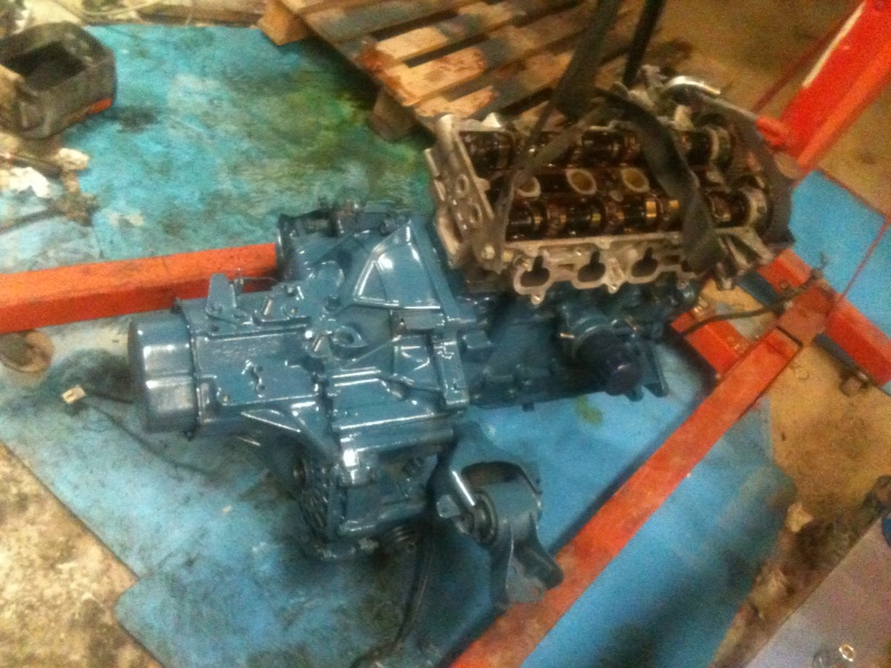

    j'ai demonté la boite, controlé l'embrayage, il est nickel, j'ai tout nettoyé a la brosse puis peint en bleu chevy(peinture moteur importer des US)

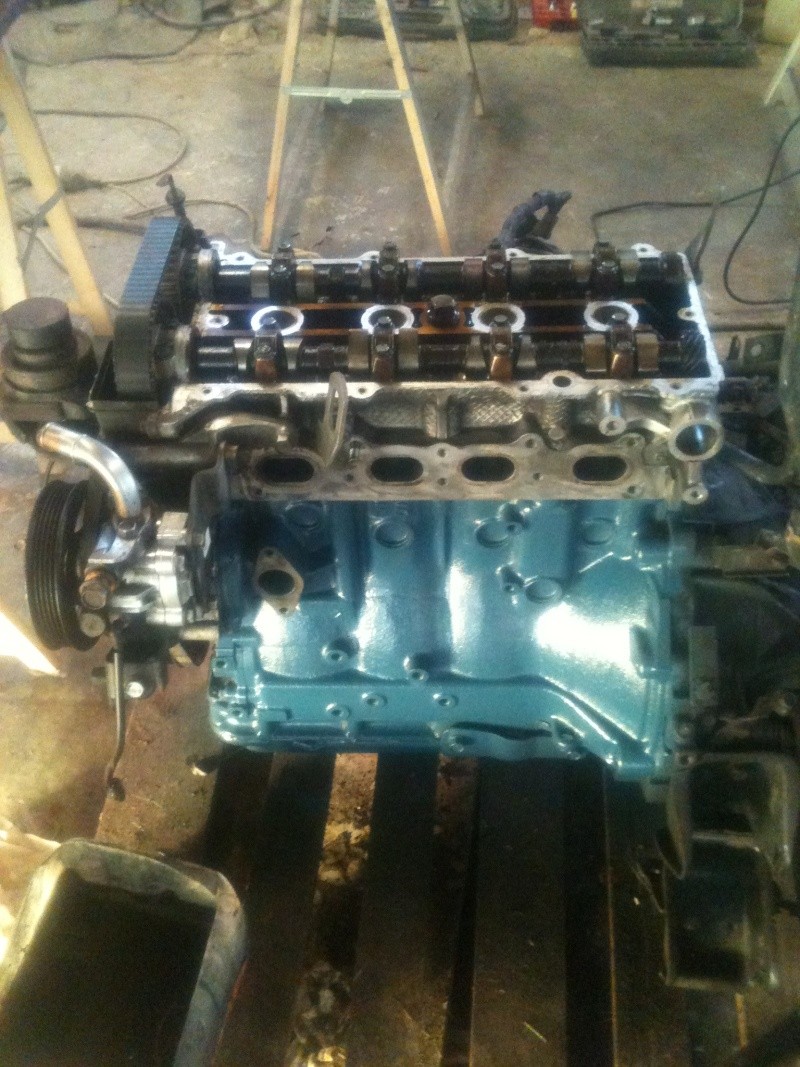

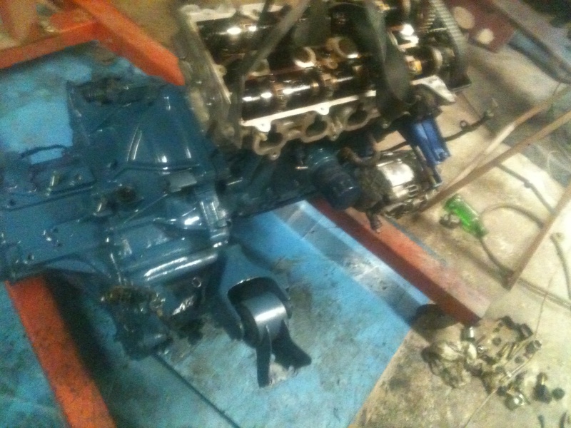

    J'ai continué de nettoyer le moteur, pareil que pour la boite, un coup de peinture et voila!

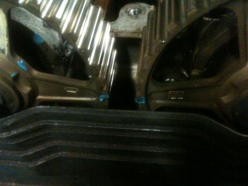

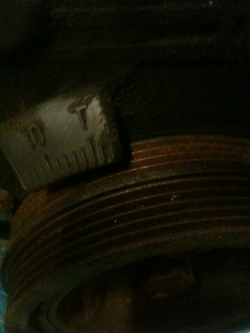

    Par contre au niveau de la distrib y'a un soucis, elle n'est pas bien callé du tout... avant que je sorte le moteur la tension été bonne, mais quand je l'ai fait tourner au vilo, elle s'est détendu(un peu comme moi a l'apero :lol: )
    En gros quand les poulies arbres a cames sont en bonne position, la poulie damper est pas aligné au repere...

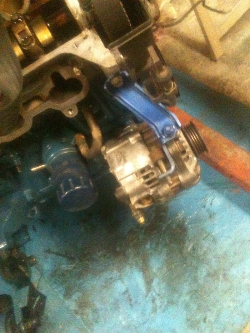

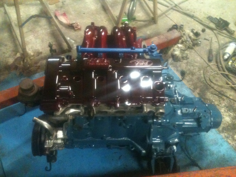

    En tout cas bien content du resultat, j'ai nettoyé le demarreur, je l'ai repeint de la meme couleur que le bloc aussi, et sinon j'ai nettoyé a la brosse l'alternateur! ça commence a avoir de la geule!
    Sinon pour le toit de la voiture, il devait etre noir brillant mais finalement il sera de la meme couleur que le cache culbu! :D la baie moteur sera de la meme couleur, et le reste de la voiture sera blanc mat ou satiné, avec des dessins au marqueurs style sharpie art!
    maintenant photos!
    voila la distri:
    la suite du moteur:
    et voila les zamis!!!

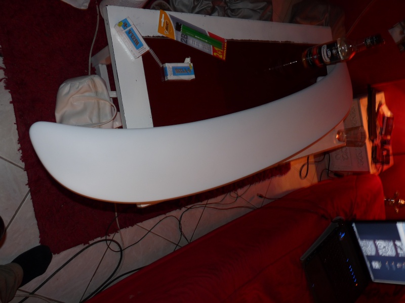

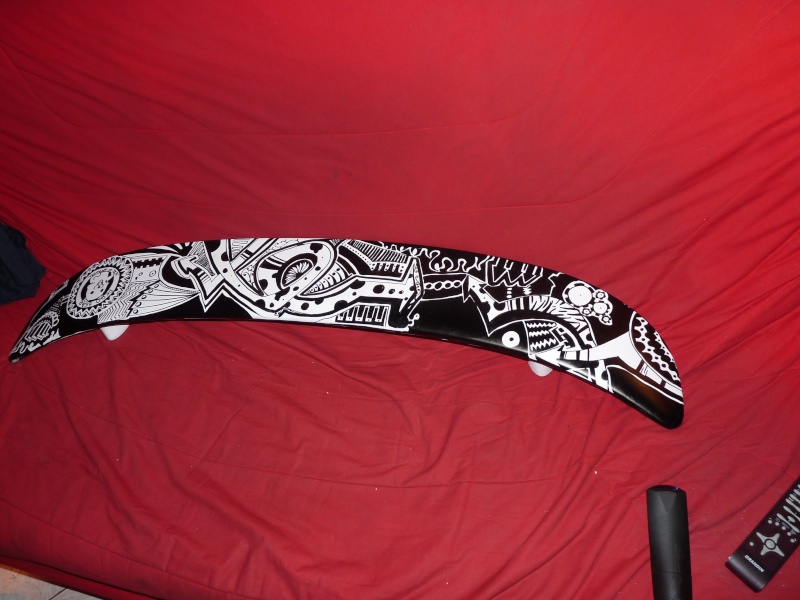

    voila l'aileron en blanc satiné
    et maintenat l'aileron en mode sharpie art:

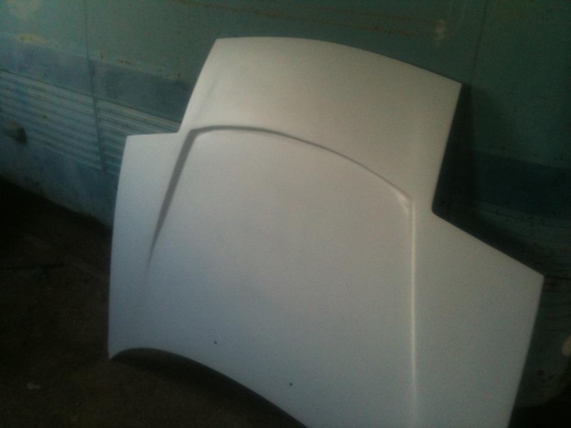

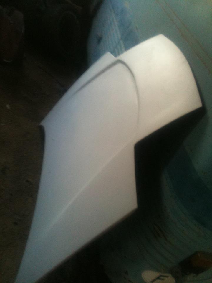

    le capot:
    donc piece proto pour en tirer un moule quand j'aurais de la resine et de la fibre, afin de faire un capot en fibre :D

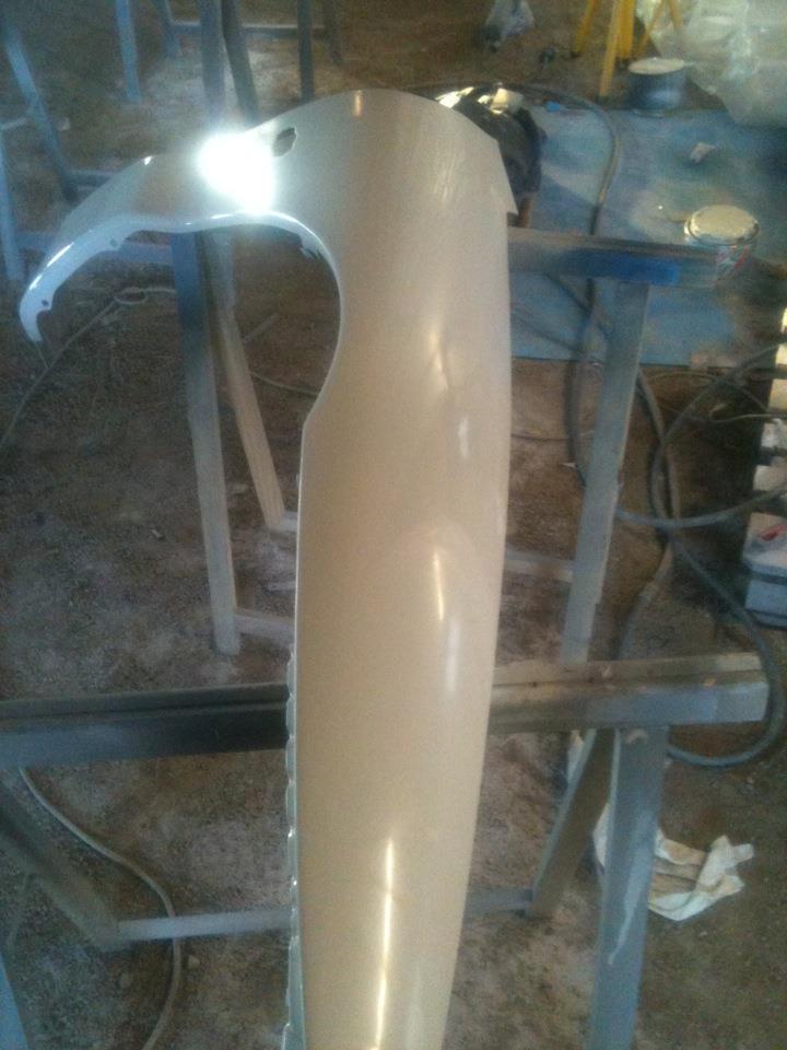

    les ailes avant:
    pas encore de photos du pare choc avant, j'en ferais demain, je les coupé en deux pour le rabaisser, je l'ai mis en appret ce soir.
