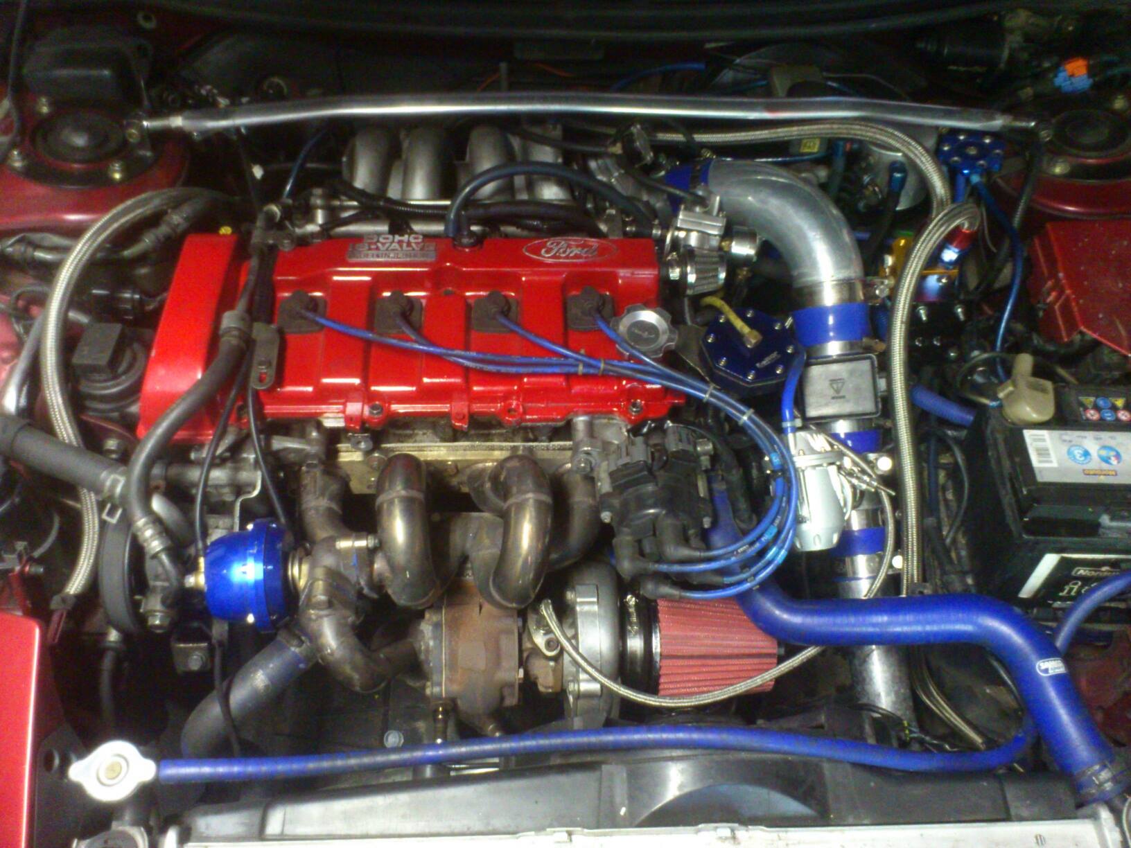

Aucun ID APP eBay et/ou Cert ID n'est défini dans la configuration de Kunenavoila pour poursuivre un peu ma prépa et surtout mieux gérer ma pression de turbo je viens de commander un boost controler electronique :
je pourrais donc mettre ma pression a 0,2b par temps de pluie par exemple, et je pense mettre 0,6b max histoire que tout les v6 reste derriere ( meme si c est deja le cas en a l heure actuel lol hihihihi ) 88CEE5A9
je ferai des photos du montage!

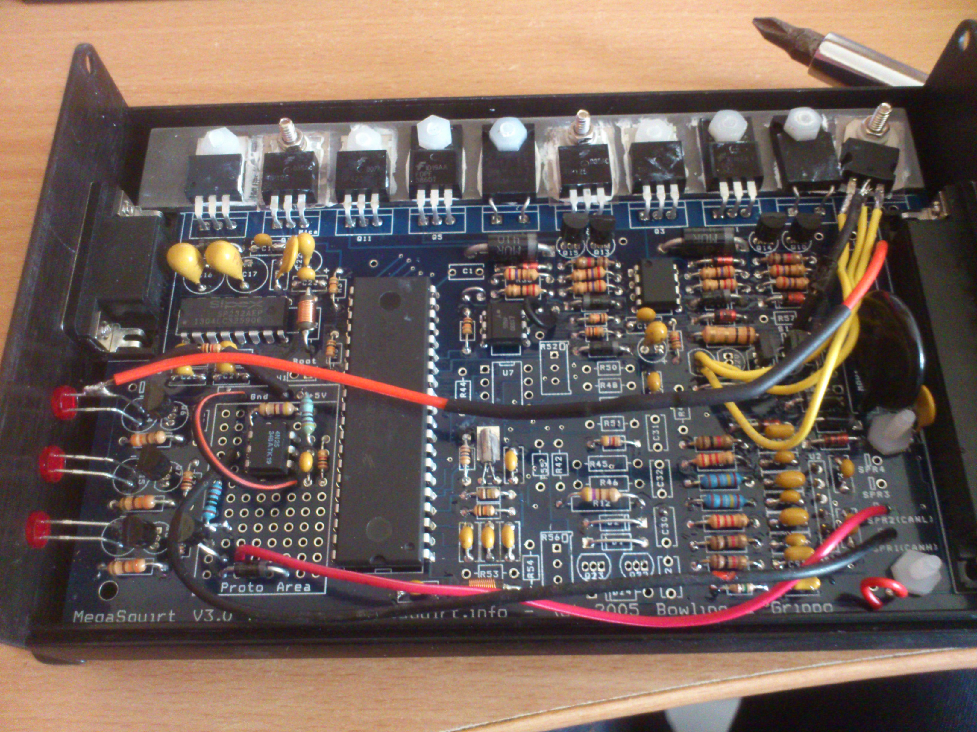

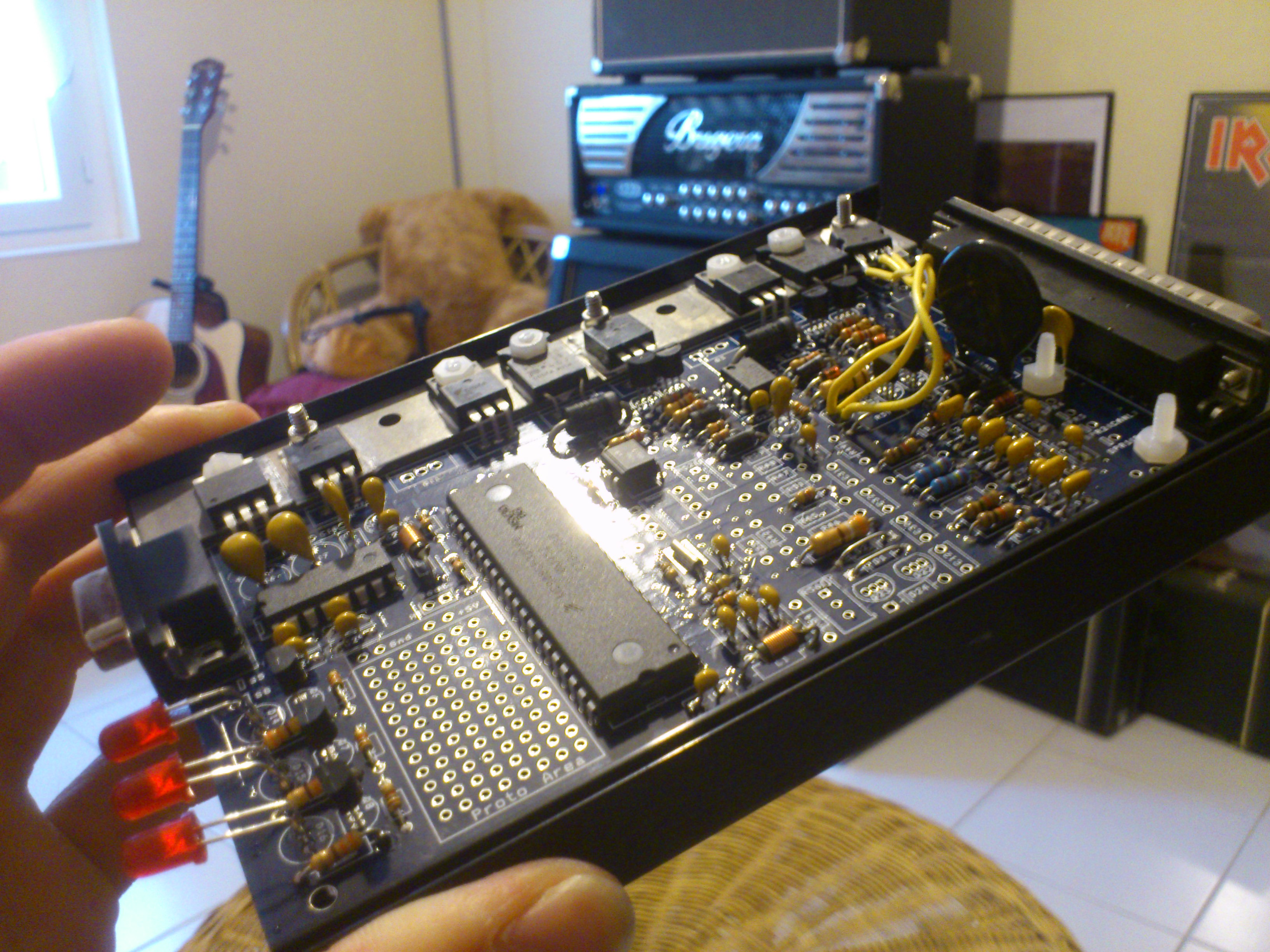

un peu de news, le boost controller fonctionne pas comme je l aimerai, et sinon j ai fabriqué un Megasquirt et changer le filtre a air :
j ai terminé le montage des composants et je commance a me pencher vers sa programmation, en tout cas je tiens a remercier Coyotanark pour sa patience et pour son aide!

concernant le boost controller, je pense qu il n est tout simplement pas de bonne qualité car je n arrive pas a maintenir une pression stable, je demande 8psi, et au final la pression fait yoyo de 6.5 a 8.3 donc ça donne des accoues pas tres sympa pour la mecanique ni pour moi.... parcontre je dois dire que le montage est vraiment fiable a basse pression et ça envois vraiment fort!!!
je n ai pour le moment pas encore été sur un banc de puissance, j espere le faire une fois que le Megasquirt sera monté dans la voiture et bien programmé!

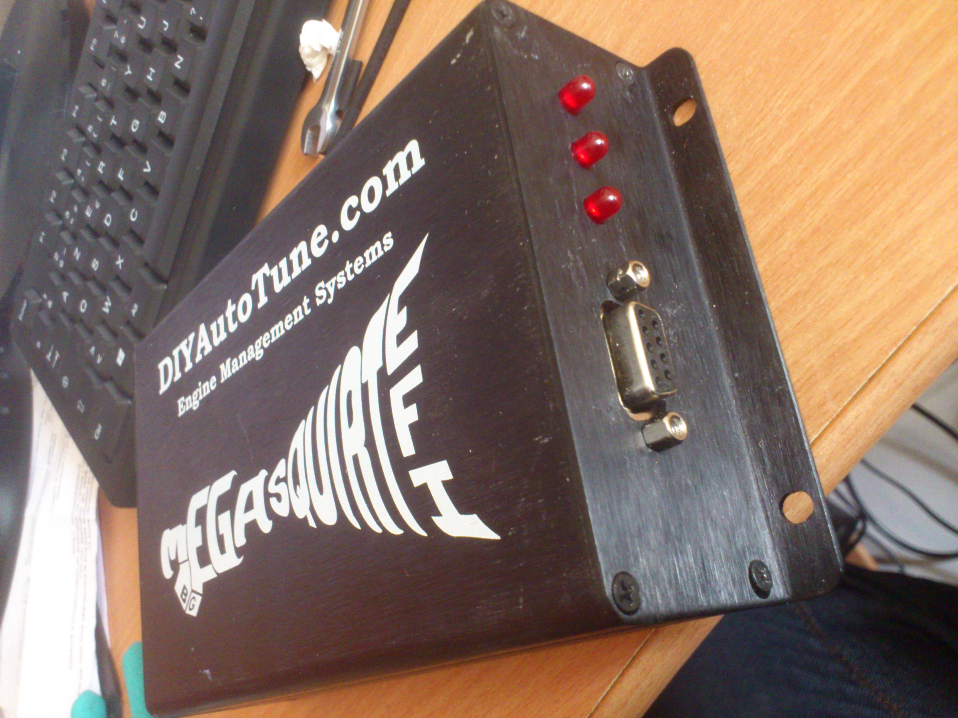

photos du megasquirt fini :
En tout cas j ai une bonne poignée de chevaux a gagné avec le Megasquirt car a bas régime j ai une énorme perte de couple a cause du LAG du turbo, et je vais également retiré le systeme d allumage d origine par un de 626 98+ , le meme que l ami Coyotanark, c est a dire une poulie de villebrequin avec une courrone denté, un capteur de position de villebrequin et une bobine déporté, en gros c est plus fiable et performant, que demander de plus lol :D
