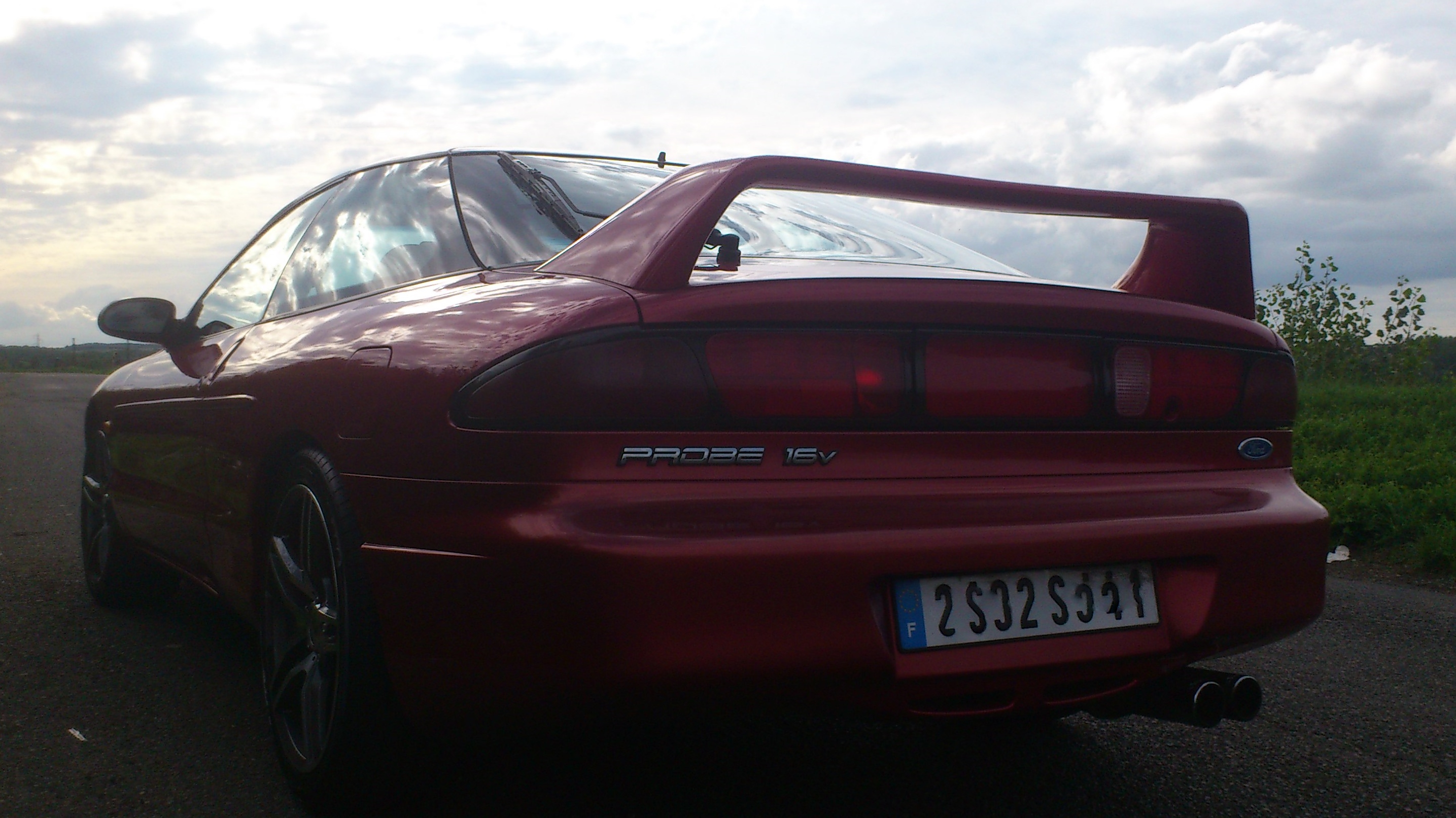

allez un peu de photo apres avoir fait remplacer le pare brise et qu elle ai été polishé:
DCE24022

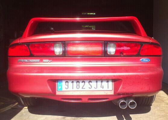

nouveau feu arriere!

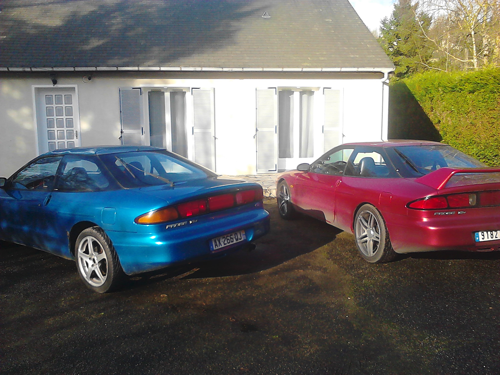

voila une tite photo de famille avec la donneuse d organe.
elle a deja commencé a donner quelques organe :
j avais un probleme de freinage depuis quelques temps, je pensé que cela venait du mastervac mais au final c ete simplement le clapet anti_retour qui ete bloqué, situé dans le tuyau qui vas du collecteur d admission au mastervac.
Et fini la barre en bois pour laisser ouvert le coffre, elle a donné ses verrin de coffre bien plus costaud que ceux d origine.
