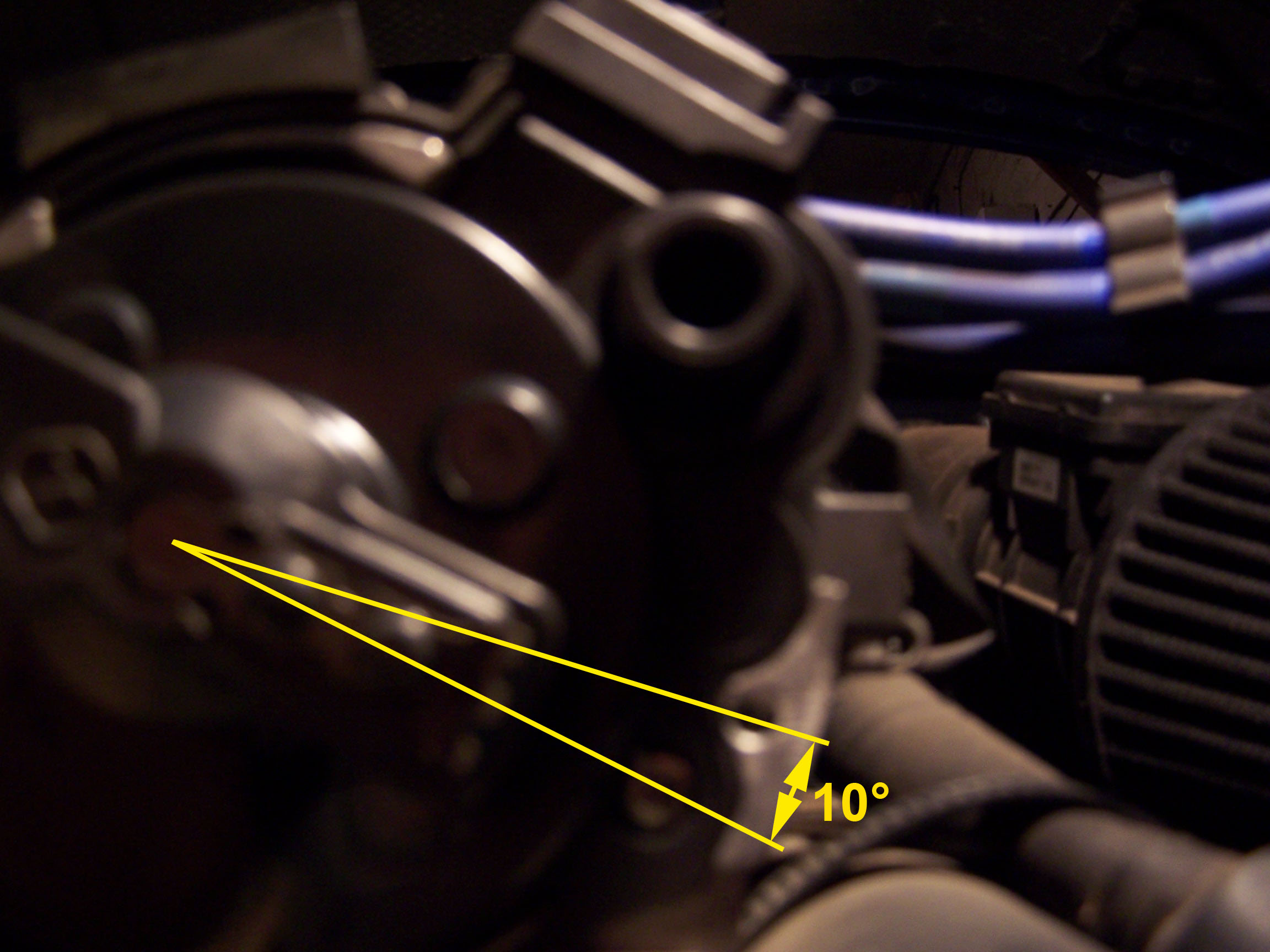

Bon donc je sais pas si ça va servir à kekchoz mais le Probiste en question, avant de le laisser repartir, j'ai pris une photo de son doigt quand piston en position haute et pareil pour mon doigt. Bon ya une légère incertitude sur le point haut (difficile d'être hyper précis quand on a la roue avant entre les mains) + une incertitude sur la position de l'appareil photo qu'on est pas sur de positionner bien en face (et pas sûr de positionner l'appareil au même endroit sur les 2 Probes)...
voici donc 2 photos sur lesquelles j'ai mesuré une différence de 8°:
Je ne sais pas si c'est réellement significatif??? Ca fait beaucoup d'approximations!
De combien serait le décalage au doigt en cas d'1 cran sauté à la distrib? (sans doute une question insoluble).
PS: J'en ai profité pour constater que sur sa Probe aussi le voyant "Témoin d'alimentation" est allumé quand on met le contact... il ne s'éteint que quand le moteur tourne. Une fausse piste de moins. Mais c'est bizarre ce qu'il racontent dans le manuel.

La distri sautée d'un cran j'y crois pas trop,si tu veux être sur vires la partie supérieure du cache distri plastique et regardes les repères,mais vu que les 2 capteurs sont dans l'allumeur et que tu n'as pas détincelles c'est soir l'allumeur HS soit il n'a pas d'alimentation :x
