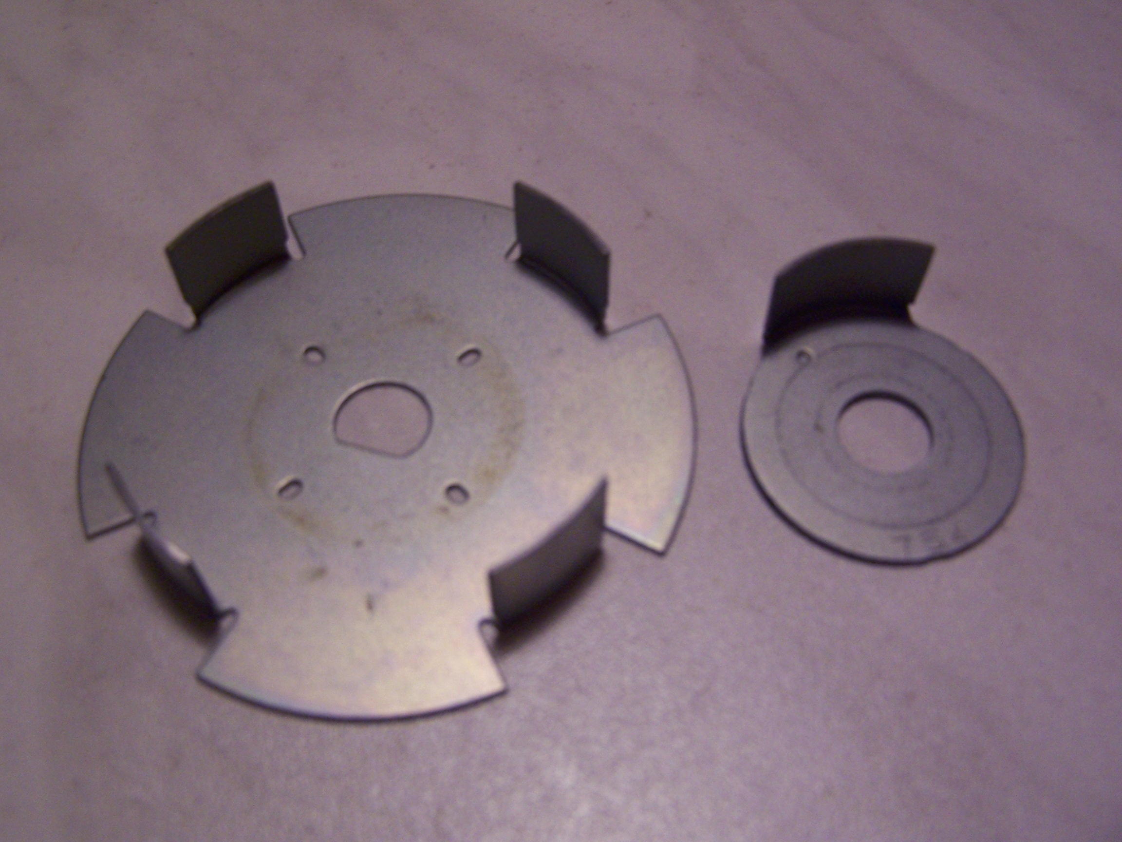

Bonsoir,
je viens de recevoir mon module d'allumage. Je le monte en respectant tout (comme j'avais fait en essayant le module d'un autre Probiste).
=> Toujours pas d'étincelle aux bougies.
Je vérifie les codes d'erreur: Code 02 ('NE2' crankshaft position sensor).
Problème de capteur de position de vilebrequin.
Une idée???
PS: Il y a dans l'allumeur une rondelle avec une patte qui doit passer devant les détecteurs du module. Possibilité de monter cette rondelle dans 4 positions. J'ai remis dans la position identique à l'origine (cette position avait aussi fonctionné avec le module de la 2ème Probe). Serait-il possible qu'il faille que j'essaie les autres positions?

Re: Problème démarrage 21 Nov 2009 19:42 #125193
  • jeantalus
  • Portrait de jeantalus
  • Messages : 1527
Si je me souviens bien le capteur 1 dent ne peut se monter que dans une seule position (méplat sur l'axe) :x
FSDET coming soon
Re: Problème démarrage 21 Nov 2009 19:52 #125194
  • Eric
  • Portrait de Eric Auteur du sujet
  • Messages : 316
Sur mon S1 il n'y a de méplat que sur le 4 dents. Le 1 dent possède un détrompeur par rapport au 4 dents et peut se monter dans 4 positions.

Re: Problème démarrage 21 Nov 2009 21:32 #125199
  • Eric
  • Messages : 316
Alors voici mes 2 rondelles:
La photo n'est pas très nette, mais on voit quand même très bien qu'une seule possède un méplat sur le trou central.
On voit aussi le petit ergot sur la petite rondelle et les 4 trous possibles dans la grosse rondelle pour positionner cet ergot.
Maintenant quand on y réfléchit, si le module que j'ai reçu est identique à celui d'origine (et visuellement il l'est), il n'y a aucune raison de changer les positions des dents?
Si j'ai bien tout suivi, le capteur de position du vilebrequin est intégré au module?
Croyez-vous que j'ai reçu un module défectueux? ...un module non adapté?
