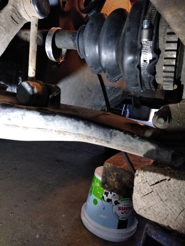

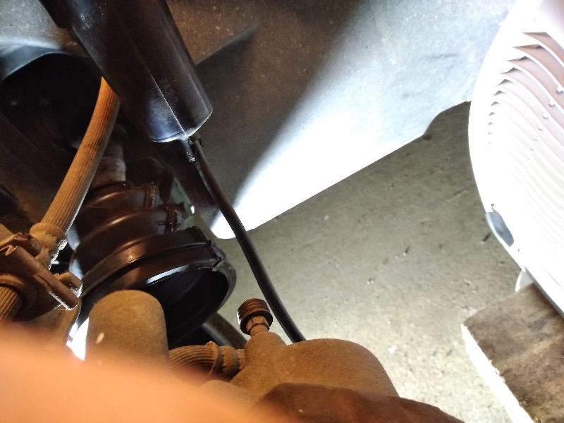

Opération remplacement de soufflets de cardans hs par le kit Cuffia aujourd’hui. Si comme moi , vous devez le faire en hiver, prévoyez un petit radiateur soufflant type salle de bain et un sèche cheveux car la colle gel ne sèche pas aussi vite que lorsque les températures sont plus élevées ! J’ai fait tout ça dans mon garage , roue par roue pour bien laisser au moins 1h15 le radiateur dans le passage de roues pour être sûr que la colle avait bien prise. Avant cela , gardez le soufflet et la colle au chaud à la maison et sortez les au dernier moment afin qu’ils soient à bonne température. Pour les colliers, j’ai suivi à la lettre le Tuto et installé des colliers à visser. Je laisse le tout au repos cette nuit et je testerai demain .
Petite photo avec à droite le radiateur adéquat obligatoire !!!

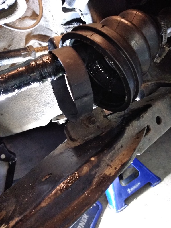

Hier c’était retrait des anciens soufflets et collage des nouveaux. Aujourd’hui, il ne me restait plus qu’à serrer les colliers en suivant le tuto. Tout s’est bien passé pour le premier côté conducteur mais pas pour le second côté passager . En effet, en serrant le grand collier , le soufflet a fait comme une sorte vague, de pliures. En fait, le diamètre du cardan est 85 mm, celui des soufflets 90mm. Et il semble que le deuxième soufflet a un diamètre encore plus grand ! Du coup, j’ai superposé 2 épaisseurs de chambre à air de moto sur le cardan ( coupées puis recollées à la Loctite 406 sur la même technique que les soufflets) pour réduire l’écart de diamètre . Au final , le résultat n.est pas parfait mais après essai routier, ça tient. Je pense que j’aurai dû commander des 80mm pour qu’ils se plaquent bien sur le cardan. J’ai pourtant bien superposé les parties à encoller et ce n’est pas le radiateur utilisé pour le séchage qui a détendu le caoutchouc. Peut être un défaut du soufflet. Je vais surveiller régulièrement le soufflet incriminé en espérant que ça va tenir comme ça.
TUTOS : Soufflet de cardan universel fendu à coller concernant 2 modèles différents - pose rapide et facile 06 Déc 2020 21:25 #184415
Je n’ai pas fait de photo finale mais le phénomène est amoindri par à rapport à la photo postée grâce à la surépaisseur rajoutée de chambre à air
