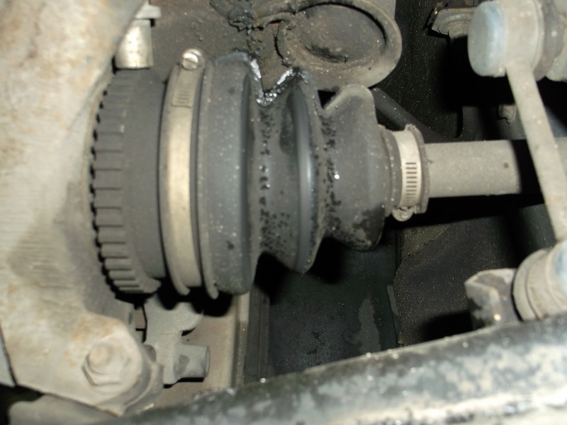

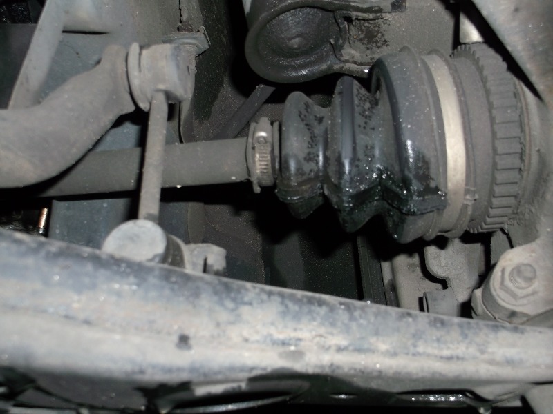

Photos de mes soufflets fendus Cuffia à coller ayant 40.000km posés le 31 mai 2017. Ce genre de soufflet est une solution provisoire de dépannage, ça ne remplacera jamais un soufflet d'origine, ça dépanne très bien, ça représente très peu de travail pour les monter, une petite matinée tranquille.
Soufflet Avant Gauche
On aperçoit les gouttes d'eau sur le soufflet, il y aurait une très légère fuite de graisse on dirait, mais pas de trou dans le caoutchouc, je n'ai pas pu voir en détails, la Probe étant rentrée dans le garage. J'ai pris quelques photos vers chaque roue (au pif) en étant à plat ventre, les roues de la Probe étant dans l'alignement.
Soufflet Avant Droit.
Prochaines photos des soufflets fendus Cuffia qui auront 50.000km, les photos seront faites pendant la prochaine vidange, elles seront de meilleure qualité (soufflets secs et non mouillés).

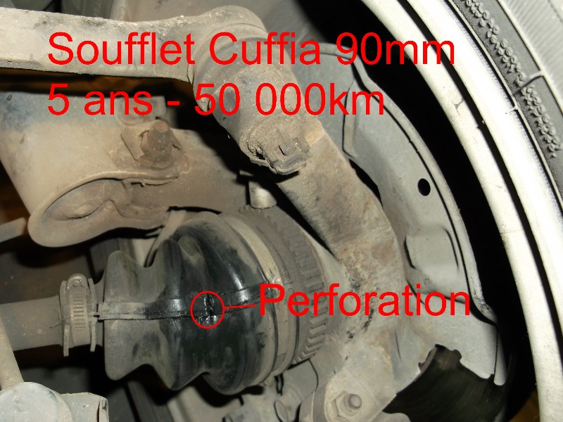

TUTOS : Soufflet de cardan universel fendu à coller concernant 2 modèles différents - pose rapide et facile 04 Jui 2022 11:41 #186454
Comme promis je reviens sur ces soufflets Cuffia de 90mm pour Ford Probe et MX-6

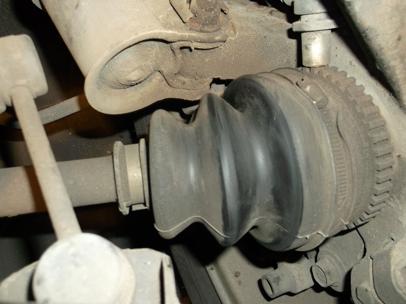

Je viens de faire ma vidange moteur des 10.000 km, c'était l'occasion de me glisser sous la Probe avec l'appareil photo, pour vous donnez des nouvelles de ces soufflets Cuffia semi-ouvert à coller.
Ces soufflets à coller ont maintenant 5 ans d'utilisation de 2017 à 2022 avec 50.000 km parcourus sur ces 2 photos. Je répète que ce n'est que du dépannage, rien ne vaut la pause de soufflets classiques. Je tenais à tester ces soufflets Cuffia qui permettent une pose très rapide, dépannage pour 50 Euros en une 1/2 journée chez-soi.
C'est la partie collée du raccord qui se déchire au niveau de la pliure. Pour le soufflet coté gauche, c'est la même chose, je n'ai donc pris qu'une seule photo. Pour l'instant, il n'y a pas de projection de graisse à cardan sur les parties métalliques, c'est juste un peu gras comme sur la photo.
l'autre coté du soufflet est resté intact, vu qu'il n'y a aucun raccord collé sur un caoutchouc de consistance épaisse.
Conclusion : Il faudrait sans doute une colle plus souple, à la place de la colle donnée d'origine avec ces soufflets Cuffia. Ce dépannage rapide à 50 Euros fait le job pour 1/2 journée de travail. Le kilométrage à parcourir (en dépannage) peut-être variable suivant la pose du soufflet Cuffia et sans doute la colle utilisée.
Fin du test.
