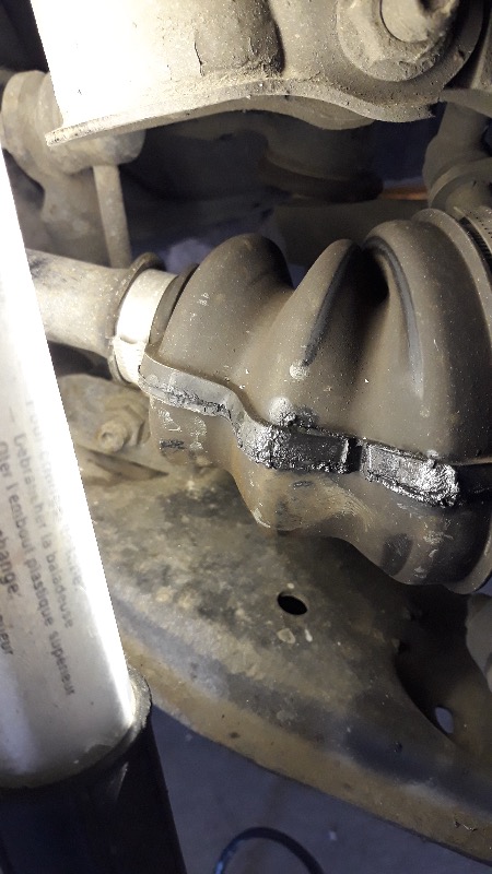

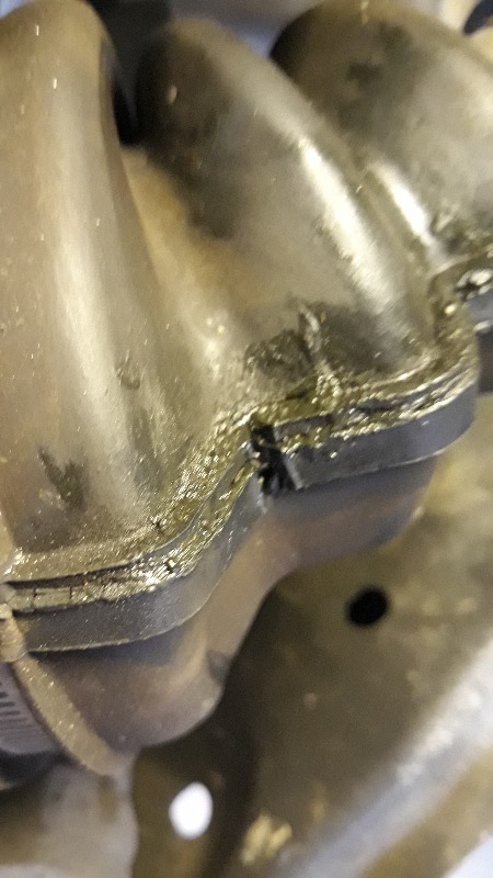

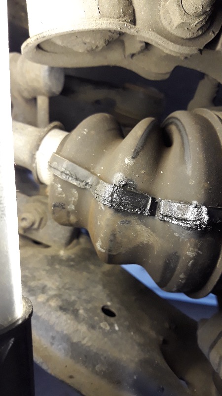

TUTOS : Soufflet de cardan universel fendu à coller concernant 2 modèles différents - pose rapide et facile 30 Sep 2021 08:22 #185167
Retour d’expérience récent après installation il y a quelques mois et environ 4500km des Cuffia, les 2 soufflets se sont craqués et la graisse sort!
Contact auprès du vendeur qui me parle d’un défaut d’usine et qui va m’en renvoyer un jeu.
La poisse continue pour moi!!!
TUTOS : Soufflet de cardan universel fendu à coller concernant 2 modèles différents - pose rapide et facile 30 Sep 2021 11:00 #185172
Salut Flyludo,
Merci pour ce retour.
On aperçoit un trou bien visible à l'endroit de la pliure du soufflet Cuffia, est-ce que tu perds beaucoup de graisse ou c'est juste un suintement ? Le gros rebord caoutchouté de ton soufflet s'est casser à cet endroit, il semblerait que cette partie ait perdu son élasticité, la colle l'ayant rendu trop rigide ? Supposition de ma part..
Ce genre de soufflet fendu dépanne bien, les miens ont environ 40.000km. A mon avis, il manquerait un anneau supplémentaire à ces soufflets fendus Cuffia, ce qui aurait pour but de les rendre plus souple et moins sensible aux torsions, lorsqu'on tourne le volant à fond.
Du coup, je vais regarder l'aspect de mes 2 soufflets Cuffia. Le CT de cette année (vierge) n'a rien remarqué de particulier.
TUTOS : Soufflet de cardan universel fendu à coller concernant 2 modèles différents - pose rapide et facile 30 Sep 2021 19:09 #185175
Salut Jack_Clint,
Oui, de la graisse sort en petite quantité et est projetée sur les passages de roue.
Suffisamment pour envisager de les remplacer.
La colle fournie avec le kit durcit le plastique en séchant.
Ce dernier est devenu cassant dans mon cas.
Je pense que c’est pour cela qu’ils se sont fendus.
Peut être qu’avec une colle plus souple ça ne serait pas arrivé..
J’attend les nouveaux soufflets remplacants 😉
TUTOS : Soufflet de cardan universel fendu à coller concernant 2 modèles différents - pose rapide et facile 30 Sep 2021 23:34 #185178
Je pense que la colle utilisée -- Loctite super attak -- n'est pas assez souple, elle durcie le caoutchouc du soufflet.
www.amazon.fr/Loctite-Super-Attak-204807...rilato/dp/B01DC1T2B6
Son avantage est seulement d'avoir un collage immédiat en peu de temps, donc facile. Le but, avoir une pose provisoire avec un soufflet fendu à coller, ce qui permet d'être en attente d'un soufflet classique.
Pourtant je totalise les 40.000km avec ces soufflets fendus Cuffia, je verrais à faire des photos de la partie qui se colle. La pose de ces soufflets fendus avait eu lieu en mai 2017, il faisait chaud, j'avais laissé sécher 24h.
