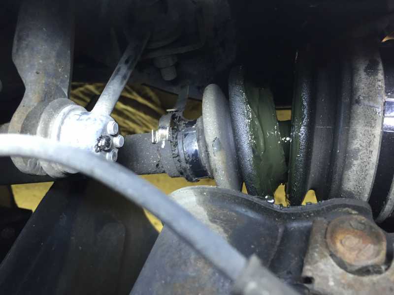

Quand on a le soufflet de cardan côté roue qui est mort (souvent déchiré), le changer peut être laborieux. En effet, on ne peut pas démonter l'extrémité côté roue du cardan pour passer le soufflet. À moins d'être équipé d'un outil spécial pneumatique, la seule solution reviendrait à vidanger la boîte, enlever le cardan, enlever le soufflet côté boîte du cardan, passer le soufflet côté roue, remonter le soufflet côté boîte, remonter le cardan et remettre de l'huile dans la boîte. Long, laborieux et coûteux. Il existe une solution alternative, pas aussi sûre qu'un soufflet standard neuf, mais qui peut au moins dépanner un temps.

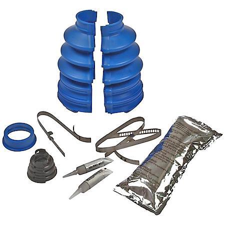

Un soufflet universel fendu comme ceci, le seul modèle compatible (Dorman CV Joint Boot 614-632)

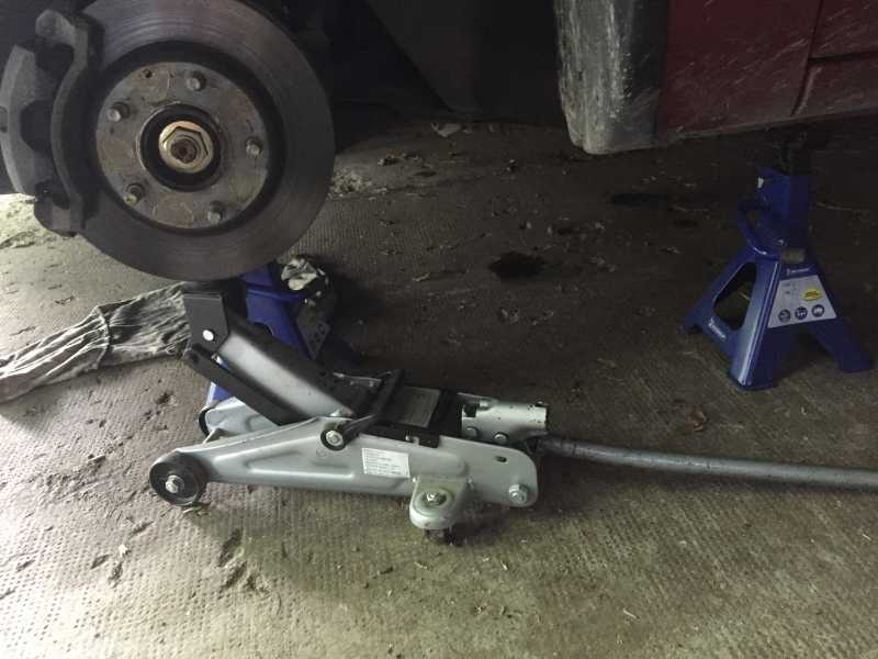

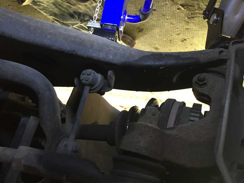

Lever la voiture, la poser sur une chandelle, enlever la roue et faire monter de quelques cm le bras de suspension avec le cric de sorte à ce que le cardan soit à peu près droit. Si possible remplacer le cric par une chandelle bien positionnée pour que ce soit plus sûr.

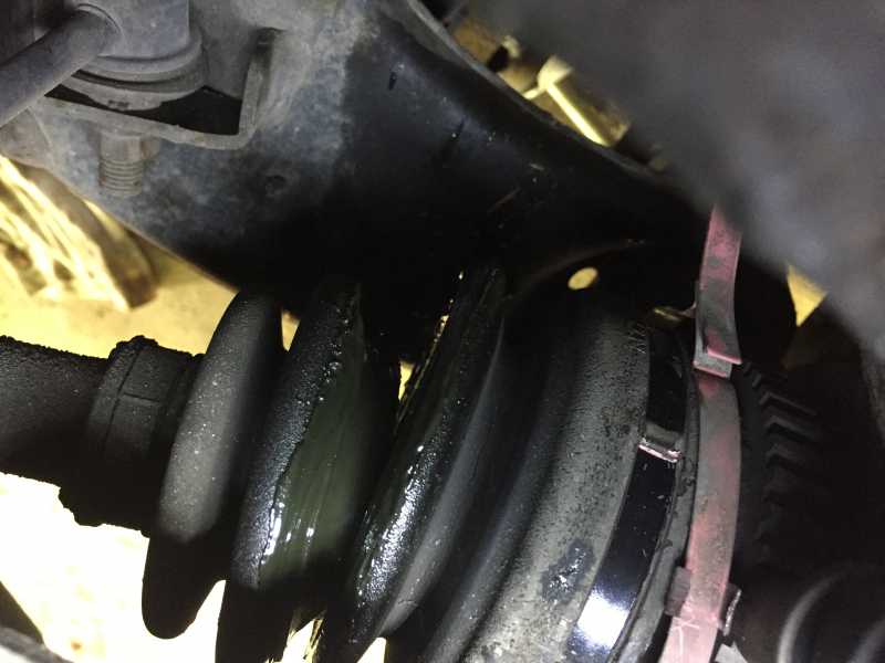

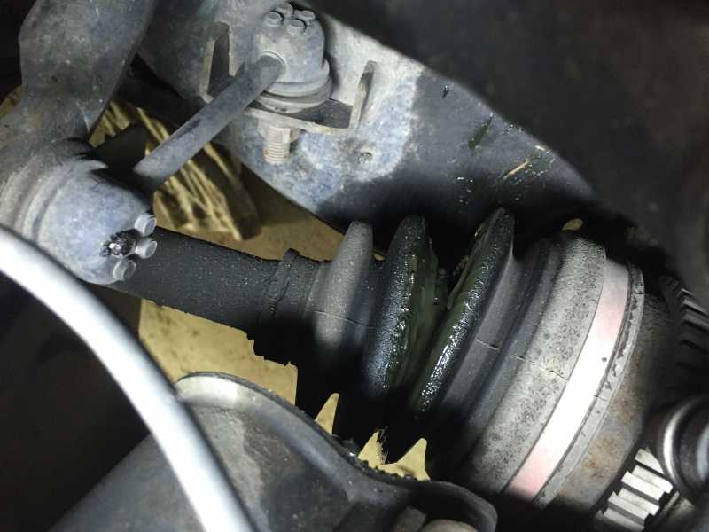

Voici le fautif dans notre cas

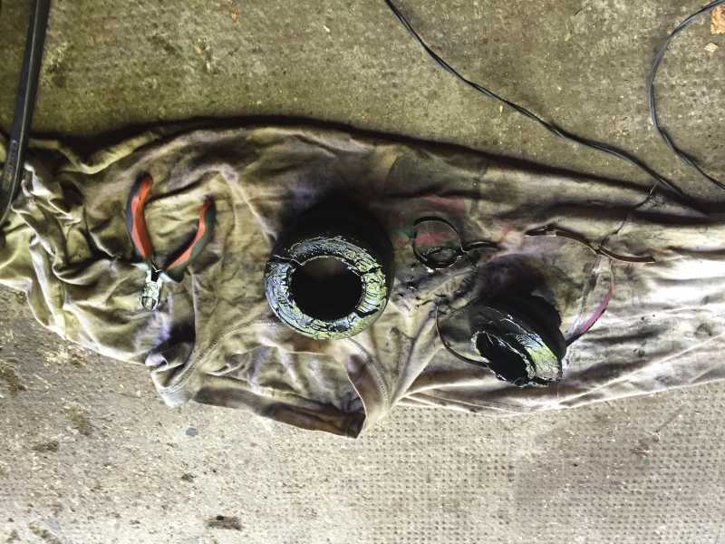

On va l'enlever, on commence par couper le grand collier à la pince coupante ou à la tenaille
Ensuite de même pour le petit collier
Toujours à la pince coupante on le coupe sur la longueur pour l'enlever

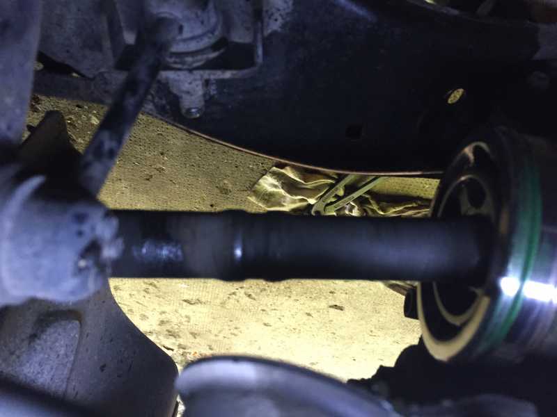

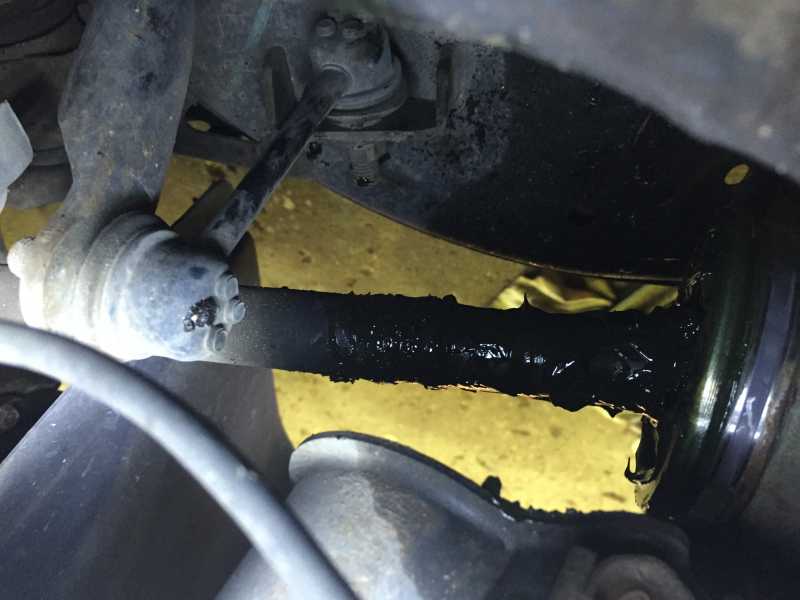

Et voilà notre cardan nu comme un ver
On enlève la vieille graisse et la saleté avec du dégraissant

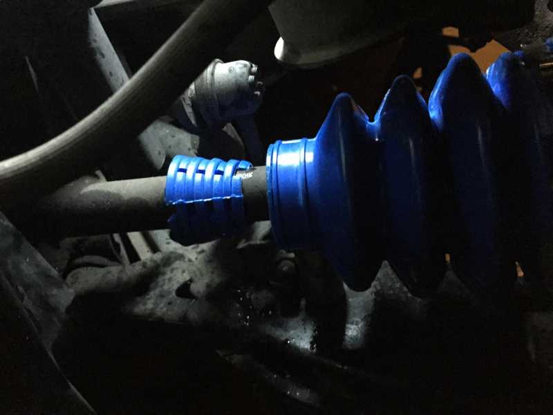

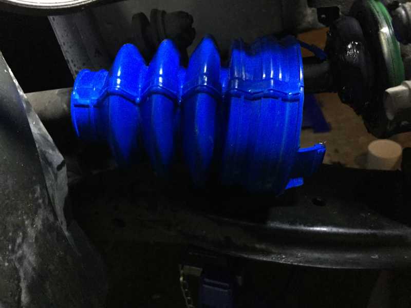

On assemble un côté du soufflet avec la colle fournie, et l'on respecte le temps de séchage. Ensuite, on passe le soufflet sur le cardan en faisant attention de ne pas salir la partie à coller. Une fois passé, on assemble le second côté avec la colle et on attend encore une fois le temps de séchage. Voilà ce que ça donne

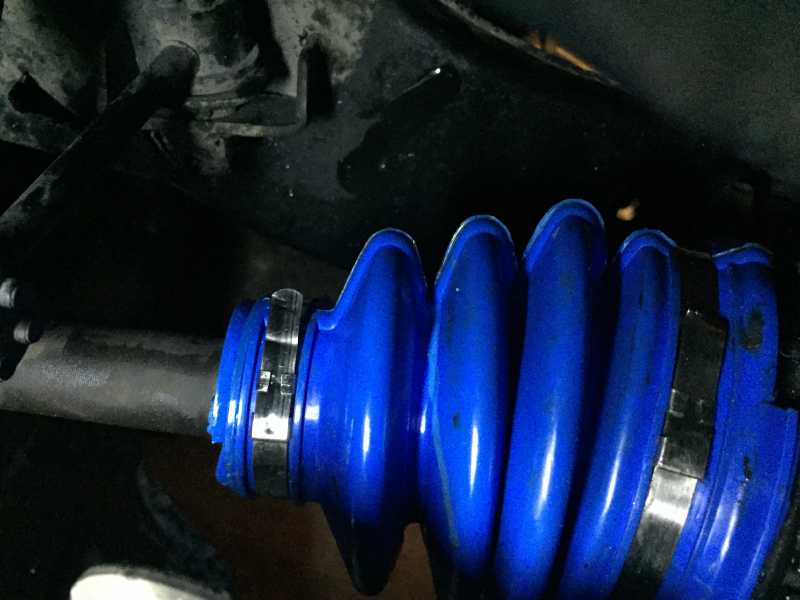

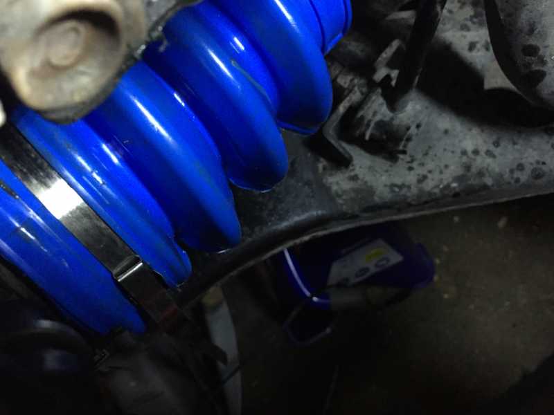

Ensuite on bourre la graisse fournie dans le roulement au maximum, on ne la met pas dans le soufflet. De suite on enfile la partie large du soufflet en tirant sur les languettes au maximum. Vu que c'est de l'adaptable, il est fait pour différents diamètres. On tire jusqu'à la plus petite réduction. On installe le collier dans la gorge prévue à cet effet et on serre bien.

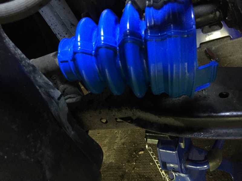

On se rend compte alors que la partie la plus large gène en se superposant à la couronne du capteur d'ABS. Pas de soucis, on coupe la partie qui gène tout le tour avec un cutter.
Ensuite, on assemble l'adaptateur pour la petite extrémité. Attention à bien alignés les pattes l'une dans l'autre. On le fait glisser entre les deux bourrelets qui sont sur le cardan.
On recouvre bien l'adaptateur de colle, on enfile la petite extrémité du soufflet dessus et on met le collier bien serré dessus.
Plus qu'à attendre le séchage complet de l'ensemble et l'on pourra remonter la roue et redescendre la voiture!
