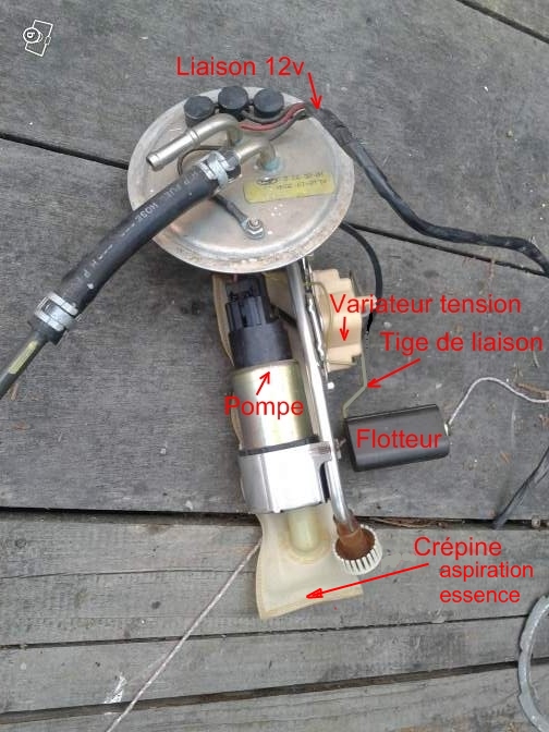

    1 ) Je suppose que c'est le variateur de tension, qui se bloque à une certaine hauteur, lorsque le flotteur remonte. C'est une usure probable du variateur ? A cause d'une friction se faisant toujours sur une même distance du variateur qui est due à un remplissage du réservoir presque toujours identique. Pour éviter ceci faire toujours le plein du réservoir.
    Une solution !
    Shunter le fil de sortie du variateur de tension, l'aiguille doit remonter au maximum, même si le réservoir est vide. Il est utile de fabriquer un shunt ou l'on soude une ampoule 12v de feu rouge pour éviter un court-circuit direct, ainsi l'intensité sera limitée, le 12v ira directement vers l'aiguille au tableau de bord qui doit monter au maximum, si c'est bien cela, le variateur de tension est en cause.
    Je ne peux pas te dire quels sont les 2 fils à shunter, n'ayant jamais démonté ma pompe à carburant, ma supposition est uniquement faite avec cette photo. Peut-être que tu auras plus d'infos avec d'autres membres qui ont déjà eux ce soucis.

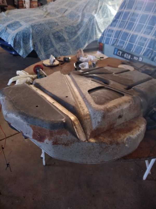

    Une vue du dessous du réservoir essence (photo coyotanark)

    Et la vue côté pile ????.
    La protection en tôle a tendance à rouiller et du coup un traitement antirouille du type Rustol sur les zones attaquées suivit d’une couche de galvanisant à froid et la revoilà protégée pour longtemps . J.ai fait le même traitement pour la protection thermique de l’échappement.

    Excellente idée pendant que le réservoir est démonté. :thup:
