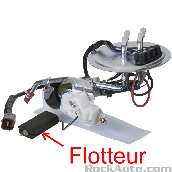

    Problème de tarage du curseur niveau flotteur.
    Rockauto 68.49€ + Taxes..
    Pompe à carburant
    www.rockauto.com/fr/catalog/ford,1995,pr...using+assembly,10147
    Regarde avec un multimètre les valeurs en Ohms concernant le flotteur en position basse, puis en position haute.
    On ne peut pas tordre cette tige chromée au risque de la casser, mais on peut bricoler le flotteur en rajoutant un fil de cuivre de 2.5 mm fixé sur un raccord domino, c'est une idée comme ça qui me vient, mais ce n'est que du bricolage et c'est pas bien normal pour une pièce détachée neuve... Il faudrait ensuite faire fonctionner le flotteur sous tension 12V avant de remettre cette pièce dans le réservoir, ca permettrait de voir la position de l'aiguille au tableau de bord. On comprend que tout ceci est très énervant. :fool:

    Oui lorsque j’ai acheté la Probe le réservoir était démonté à cause de la pompe qu’il était en bout de course. Le Vendeur ne m’a rien dit au sujet de la jauge à carburant. C‘est ensuite que je me suis aperçu qu’elle était hs et que j’ai commandé chez Rockauto.
    Avant de remonter la neuve dans le réservoir, je l’ai branchée au faisceau de la voiture et en manipulant le flotteur, j’ai pu voir qu’elle fonctionnait Flotteur en haut et flotteur en bas, en donnant les 2 indications Max et mini au tableau de bord.
    Une fois montée, j’ai fait le plein et l’aiguille était bien au max, donc tout bon pour moi.
    Je vais maintenant rouler jusqu’à la réserve et voir ce que ça donne .
    Je vais essayer avant de déconnecter la jauge de la prise comme pour lui faire un raz, on ne sait jamais.
    Je vais essayer le coup du fusible également.
