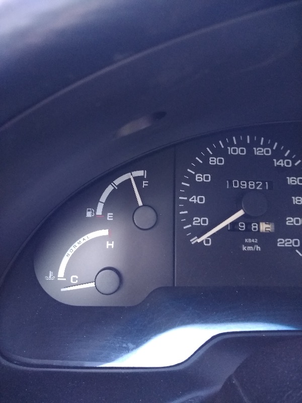

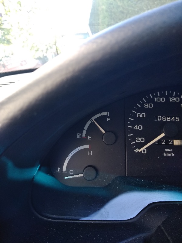

    Photos de ma jauge ...24 km seulement de parcourus entre les 2 photos...

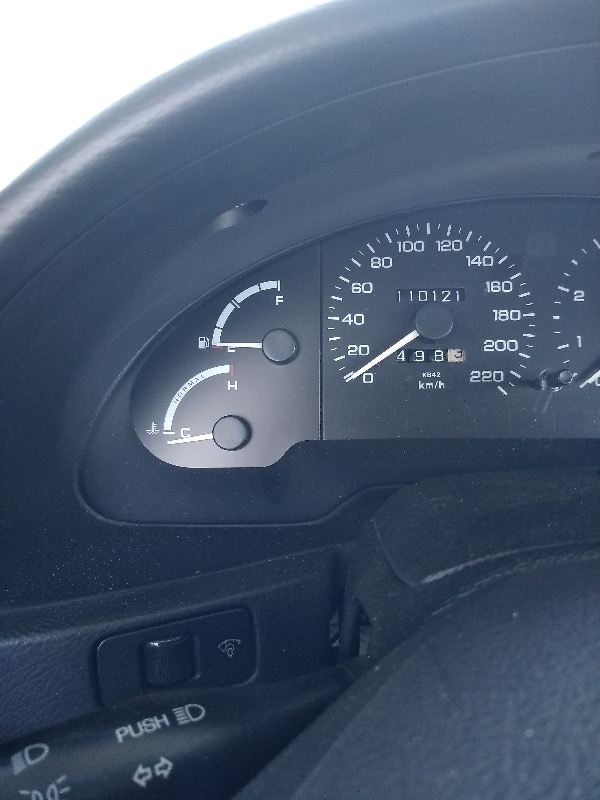

    Et là après quasi 500km de ville et 41 litres consommés..

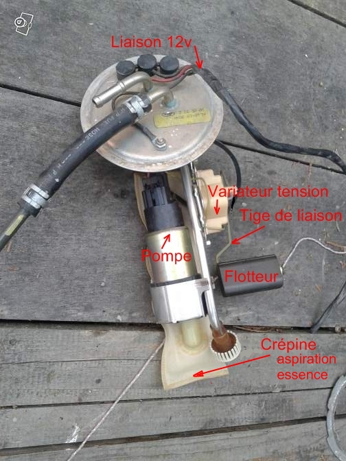

    Salut Flyludo,
    J'ai calculé ta conso en ville sur 500 km et 41 litres consommés à 8.2L/100km, ce qui est une consommation très raisonnable surtout en ville.
    Je crois bien que tu vas être obligé de démonter ton réservoir, suite aux ratés. :sad:
    J'ai dans l'idée que ta crépine s'est détaché de son support et se promène en hauteur (simple supposition de ma part), ce qui te provoque des ratées quand ça pompe de l'air par intermittence. regarde la photo de la crépine.
    Dans le cas du démontage du réservoir.
    Essaie de remonter un peu le flotteur de quelques cm, peut-être tordre légérement le fil acier de liaison pour qu'il redescende moins vite (prends des repères avant de faire ce changement) ceci afin d'avoir la jauge au tableau de bord qui te dit que tu as encore du carburant.
    Pour ma jauge, après avoir fait un plein complet au double clic du pistolet, ma jauge dépasse légèrement le maxi de 2mm environ, l'aiguille ne bouge pas avant au moins 100 km.

    Salut Jack,
    Merci pour ta réponse et ton investissement sur ce forum.!
    La crépine de la jauge Spectra est différente de celle d’origine et j’ai hésité à la remplacer par celle d’origine lorsque j’ai effectué son remplacement.
    Je ne pense pas qu’elle se soit désolidarisée mais ça n’exclut pas qu’elle ne soit pas en cause.
    Je sais d’avance que je vais devoir à nouveau « tomber «  le réservoir et je regrette qu’il n’y ai pas une trappe d’accès directe sous la banquette arrière !!!
    Ça faciliterait les choses dans ce genre de situation! C’est loin d’être simple et rapide .
    Me reste plus qu’a trouver le temps pour le faire... sans pour autant être assuré de trouver ce qui provoque ce dysfonctionnement.

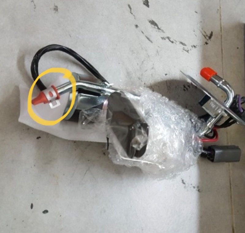

    Effectivement ! Ce tuyau avec embout de couleur orange ne peut pas bouger puisqu'il est soudé à l'armature de la pompe à carburant. Donc il ne peut-être en cause, c'est la partie retour en basse pression du trop plein essence en provenance du circuit pompe injection, ce qui correspond à l'embout de couleur orange sur ta photo du haut, c'est pour cela qu'il y a 2 circuits essence sur la pompe à carburant, appelée aussi pompe de gavage, c'est de la basse-pression.
    Alors pourquoi, lorsque tu as consommé 40 litres de carburant, tu as systématiquement des ratés ??? La capacité du réservoir du Probe est de 58.5 litres, soit des soucis de ratés moteur lorsqu'il ne reste plus que : 58,5 - 40 = 18,5 litres.
    Pompe à carburant mal orientée ?
    Crépine (filtre en photo) ne touchant pas le fond du réservoir ?
    Apparemment, il est impossible de croiser les 2 tuyaux arrivant à la pompe à carburant sur le réservoir.
    ... Mais le problème le plus gênant , c’est qu'après avoir consommé environ 40 litres de carburant, la voiture commence à avoir des ratés, comme si il y avait des coupures d’arrivée d’essence.
    Au début , j’ai pensé à un mauvais réglage d’allumage mais le phénomène stoppe instantanément si je refait le plein .
    Je suis alors tranquille jusqu’a ce que la,probe consomme une 40ène de litres ...
