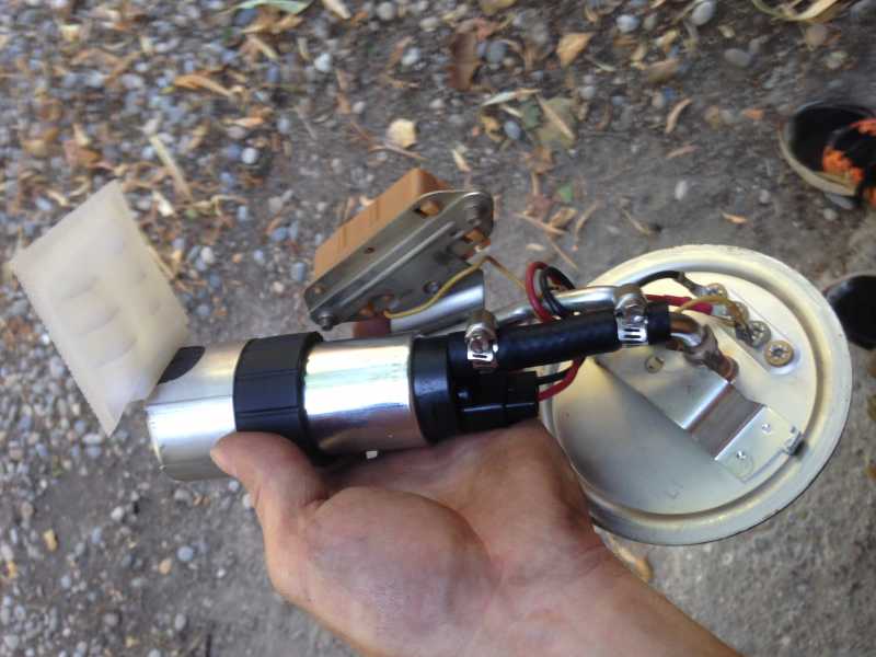

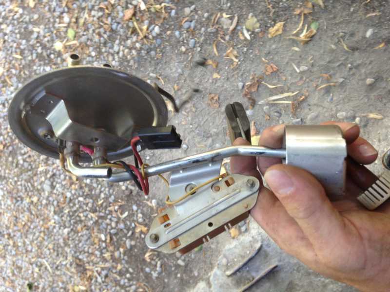

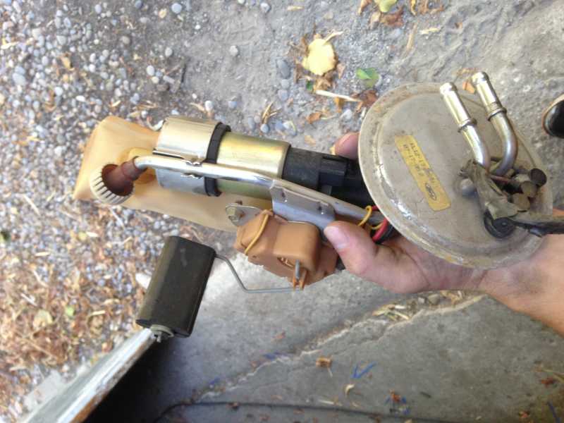

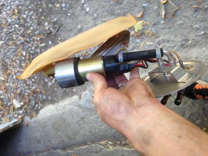

    Ford Probe - Pompe à essence d'origine située dans le réservoir, différentes photos de (coyotanark)

    La pompe neuve de chez Rockauto est bien installée en lieu et place de celle d’origine . J’ai respecté le sens de montage . Peut être qu’il faut qu’elle je cherche du côté des autres sorties et durites branchées au réservoir en dehors de la sortie et du retour de carburant . Ce sont des mises à l’air?

    Oui j’ai monté le kit Spectra Premium avec le module pompe essence / jauge neuve en remplacement. Je n’ai rien mixé. Tout est neuf! Bilan : la jauge n’est pas fiable et j’ai des à coups. Oui pour démonter à nouveau mon réservoir. Je vais essayer de trouver un module de jauge d’occasion et peut être acheter une nouvelle pompe essence fiable de chez walbro. Mais avant tout ça , je vais sérieusement étudier la possibilité de créer un accès direct au corps de pompe sans démonter à chaque fois le réservoir car c’est galère. Comme ça , ça me permettrait de faire des essais . A suivre ..

    Est-ce que l’aspiration de la pompe est aussi long et/ou la même orientation que sur la pompe d'origine, (pour plonger assez profondément?
