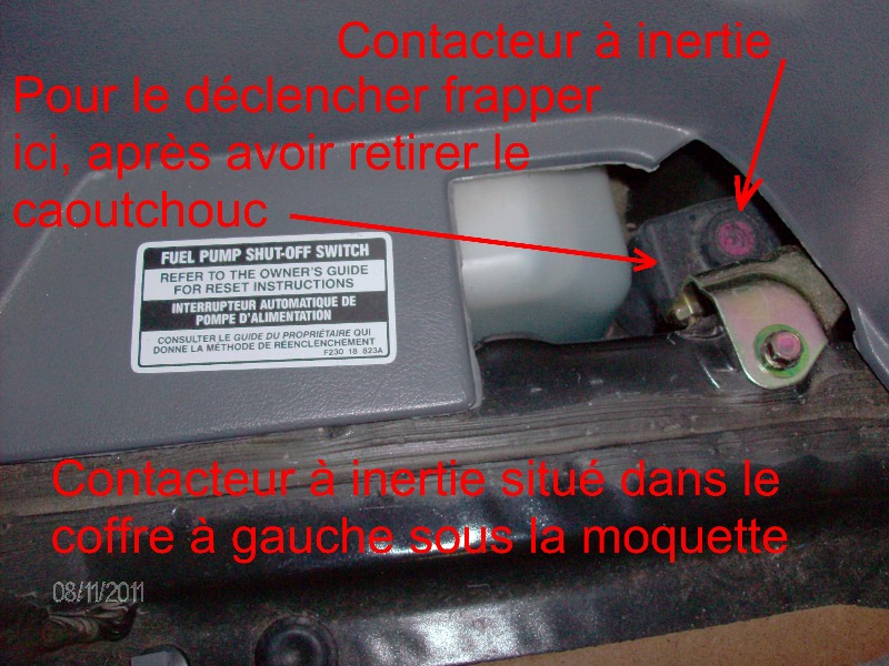

    Çà ne coûte rien de faire fonctionner plusieurs fois l'interrupteur de sécurité, (voir la photo) C'est un interrupteur qui fonctionne lors d'un choc sur le châssis. Une fois cet interrupteur enclenché, donc mis en service il lui faut un choc pour le déclencher, on entendra le bruit d'un ressort qui se détend, bzzzzz. ♫
    On peut le remettre en service à nouveau, en appuyant sur le bouton rouge.
    Le fait de faire ceci permettrait d'avoir un meilleur contact électrique ? Si toutefois, le soucis de la pompe à carburant provenait des contacts de cet interrupteur. Mais bon ! un mauvais contact juste après avoir consommé 40 litres d'essence, c'est presque impossible. Mais tous les détails doivent-être passés en revu.
    Un petit bout de bois et un petit marteau feront l'affaire, un choc même léger le fera déclencher, on entendra le bruit de sa mise hors service.

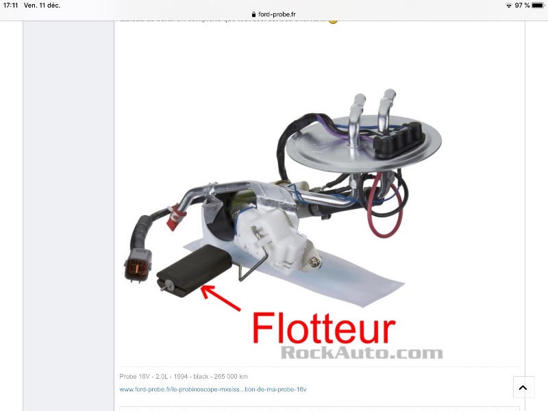

    En discutant avec un ami de mon problème de coupures d’alimentation de carburant après avoir consommé environ 35 litres , il m’a suggéré un mauvais montage des durites d’alimentation et de retour de carburant en voyant la photo du corps de pompe/ jauge à carburant . Serait t il possible que le moteur puisse fonctionner en ayant intervertit l’alimentation et le retour carburant aux sorties du réservoir?
    En regardant la différence de hauteur entre la crépine d’aspiration et la « tétine «  rouge du retour , on peux se poser la question !
    J’ai prévu de redémonter le réservoir une nouvelle fois en cette fin d’année mais comme il n'était pas installé sur la voiture quand je l’ai acheté, j’ai peut être fait un mauvais montage !
