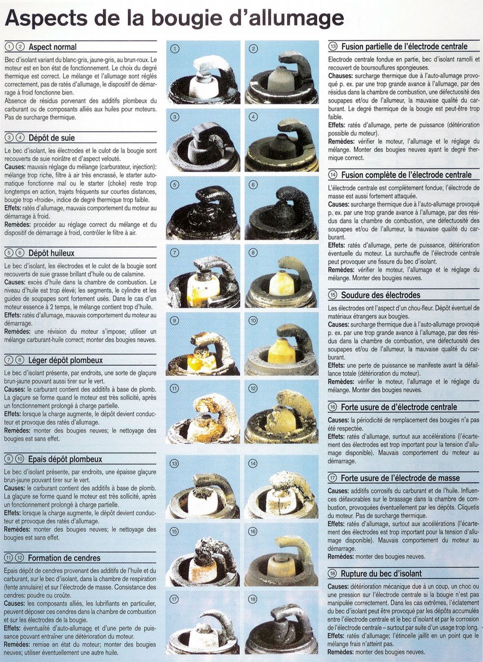

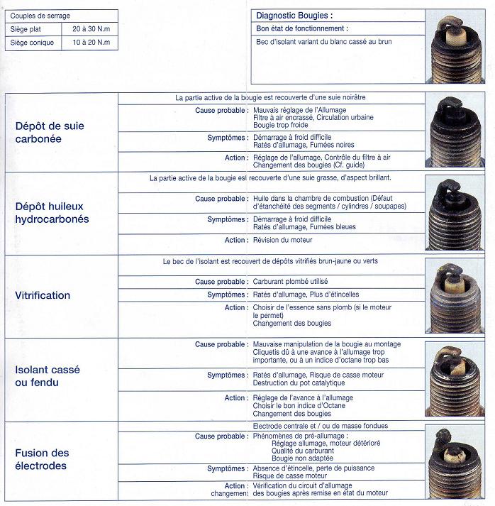

Des bougies noires !
Ce n'est pas bien normal, le mélange est trop riche. Les bougies ne deviennent pas noires d'un seul coup, elle sont devenues noires avec les km parcourus, pour la Probe 16V les électrodes des bougies espacés à 1mm maximum c'est impeccable. Un jeu de bougies qui a parcouru 50 000 km c'est déjà pas mal, il faut penser à les remplacer par des bougies neuves.
Différentes bougies avec leurs symptômes.
Une autre série de bougies avec des explications.
