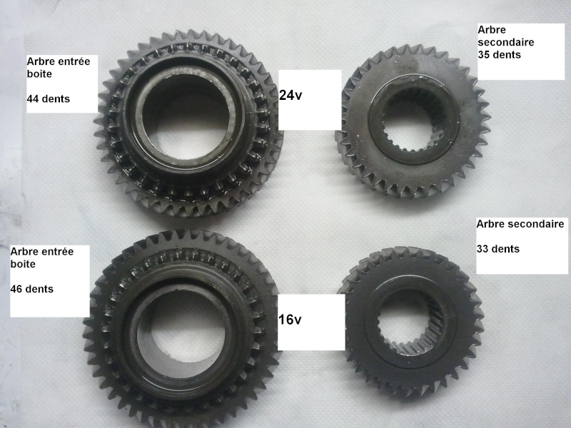

    tristan écrit: j'ai aussi prévue modifier la boite mais la 5 emme seulement ? ce serai pas intéressant de mettre la 4 aussi ?
    Tu roules souvent en 4e.....moi a part en ville en grande ligne droite...pas d'interêt de rallonger la 4e à mon avis
    Voici les photos comparatives,en effet on ne voit pas grande différence à l'oeil puisque les différences de diamètre varient entre 3 et 4mm

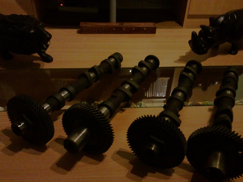

    Bon j'ai enfin reçu les pièces qui m'empechaient de finir mon moteur,mais bon en même temps je ne suis plus à l'atelier ou est ma probe,je suis revenu chez moi depuis le 10janv,donc la fin du remontage attendra mon retour en Picardie chez les parents aux prochains congès....
    Voila les pièces en question,des Arbres à cames retaillés par Colt Cams,modèle perf N/A (Naturally Aspirated = Atmo)
    Voir sur leur site pour les hauteurs de levée et angles.
    Partis des USA le 6 déc,arrivé en Australie le 15 (rien à faire là bas...erreur d'aiguillage du colis ou de l'avion mdr)
    Et arrivés chez moi à ce jour.....ENFIN
