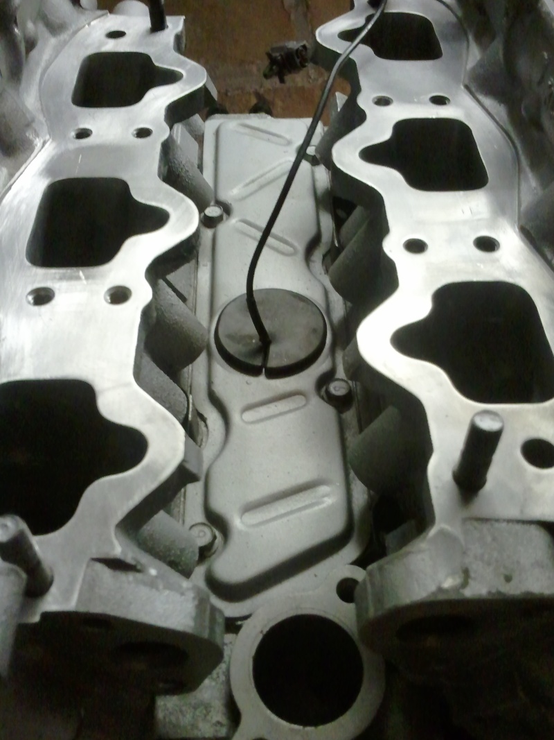

    première modif, supression de la tôle qui couvre le centre du V et le capteur de cliquetis.
    POURQUOI: à certains régimes la tôle crée une boite de résonnance qui cause un mauvais signal du KS (Knock Sensor) et donc l'ECU reçoit une info de cliquetis alors qu'il n'y en a pas.Résultat,diminution de l'avance à l'allumage et enrichissement = perte de perfs
    Il y aurait apparement eu un TSB (Technical Service Bulletin) qui parle de ce problème et des blocs KL plus récents n'ont plus les trous pour visser cette plaque que voici en image:

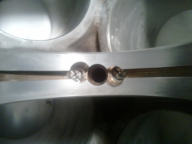

    Deuxième modif,je me suis encore renseigné sur le problème de lubrification des palier de vilebrequin et de mannetons,et une solution éfficace est de condamner les gicleurs d'huile qui sont percés bien trop gros et causent un manque de flux d'huile sur les coussinets de vilebrequin.
    De sources sûres ces "pissettes" sont inutiles sur nos blocs EN ATMO , et sur des blocs KL plus récent (96 - 97) aux USA et Japon,et en Allemagne ces gicleurs n'existent plus.
    Voici leurs emplacements au sein des paliers de vilebrequin:

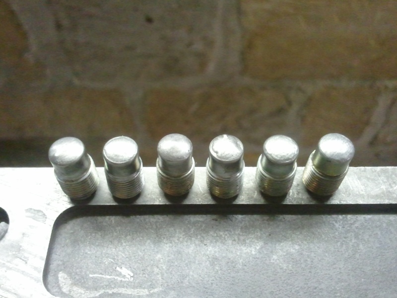

    Etant donné qu'ils on un diamètre de 8mm et fileté au pas de 0.75 ....pas courant du tout,la solution est des obturer:
    Voilà pour aujourd'hui,sur ce bon reveillon à tous !!!

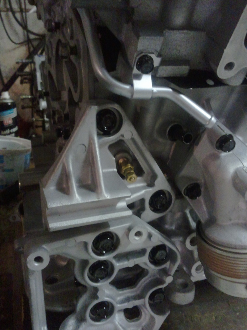

    Tout doucement je nettoye les pièces et je reconstitue le moteur,mais de toute façon je ne pourrais pas finir cette fois car mes AAc sont toujours bloqués en Australie....c'est fort...ils ont décollé de Chicago pour Roissy et se sont retrouvé en Australie et sont bloqués la bas depuis le 15 décembre...
    bref,pose d'une sonde de tempé d'huile au sein du support d'alternateur modifié :
    Comme ça j'ai la tempé d'huile dans les conduits de lubrification qui mènent l'huile au vilebrequin.

    C'est super ! D'avoir cette précision de température d'huile dans les conduits de lubrification.
    Tu seras équipé comme Apollo 13. :D Probement dit.

    cool pour la sonde, je suppose que tu as le mano qui va avec :)
    en fait jvoulais te dmander, jvais avoir une reloc de filtre a huile moi avec un radiateur d'huile
    celui la exactement
    donc l'info que j'aurai serai pas top quoi :(

    Si l'info sera bonne car c'est la tempé d'huile qui va au refroidisseur,donc pas la même que celle que j'aurais sur le v6 mais une info valable au même titre.
    D'ailleurs sur le 16v j'ai la même config de reloc et refroidisseur d'huile et ma sonde est sur la sortie d'huile du bloc vers le refroidisseur.
    [size=200:w6kb2qh7]Ne pas confondre cette photo n'a rien à voir avec la prépa du ZE,ceci est une photo de mon 16v [/size]

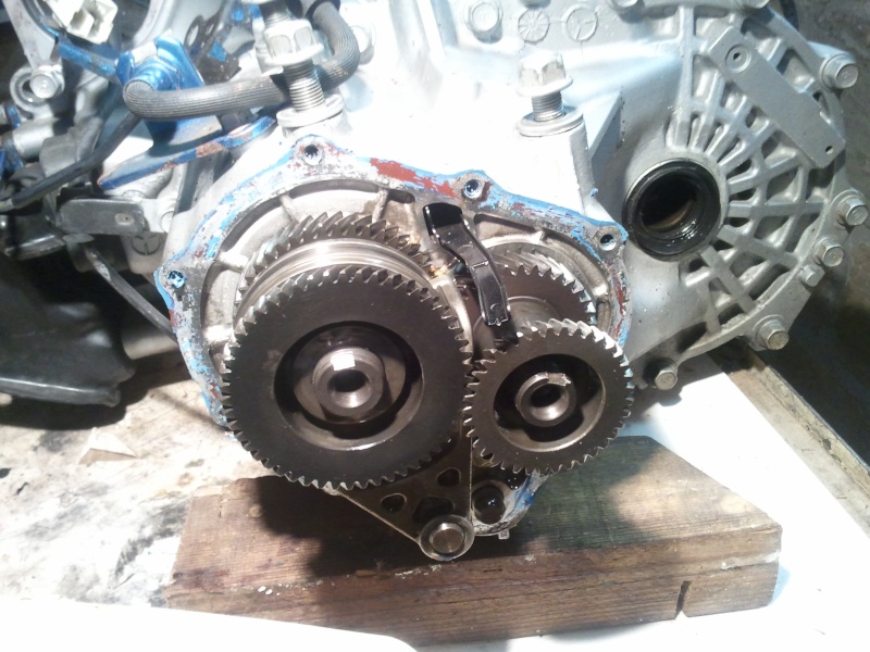

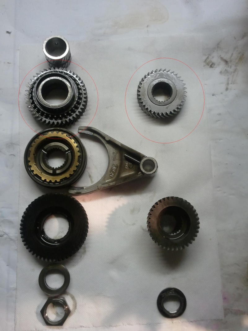

    Je ne sais pas pour vous mais moi ça me perturbe de rouler à 4000trs/min sur l'autoroute,alors voilà :
    on ouvre le carter de la boite
    et voici une fois les pignons démontés,les pignons de 5e (entourés en rouge) seront remplacés par des pignons de 5e d'une boite de Porbe 16v,je les démonte demain et je mettrais des photos comparatives

    c'est là qu'on voir que les boite de probe sont plus courte que celles de mx6.. je suis a 3000tr a 110 :)
