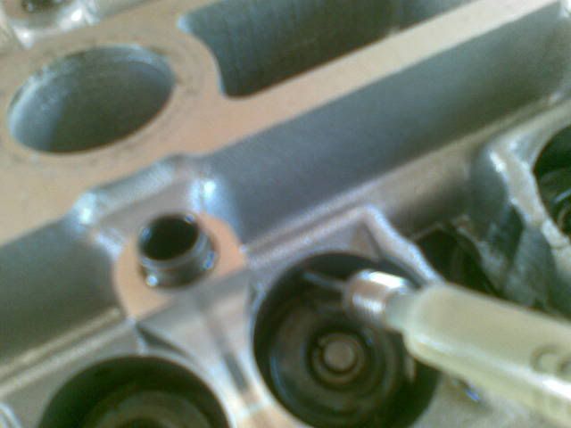

    sayez j'ai deja fait 60km depuis hier soir et pour linstan aucun bruit suspect demarre au quart de tour . :D D
    Re: Moteur HS Suite Au Rebuild.. 08 Jan 2011 17:08 #137112
    salut! si je peux me permettre, avant de remonter le moteur j'ai du passer 2 semaines sur les poussoirs hydraulique pour les dégripper;
    j'ai mis du dégraissant puis soufflette pleins de fois pour vider la vielles huiles, bains d'essence pendant plusieurs jours....une vrai galère ensuite je les ai remplis d'huile puis vider plusieurs fois.
    sur les aac et la culasse c pareil
    malgré ca les poussoirs ont bien claquer au 1er démarrage, mais au moins le moteur était rempli d'huile à tout les niveaux et éviter tout problème de graissage .
    Re: Moteur HS Suite Au Rebuild.. 08 Jan 2011 17:22 #137115
    Belles photos et bon travail. :)
    Je suis toujours en teste avec mon ajout de Bardhal spécial poussoirs hydrauliques (déjà fait 2500km). Je sais qu'à la longue, il peut se former un couche d'huile qui, part endroit peut devenir dure comme du caramel. (Carambar).. :lol:
