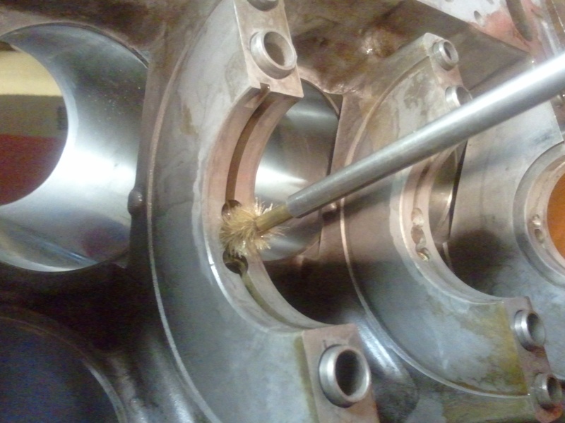

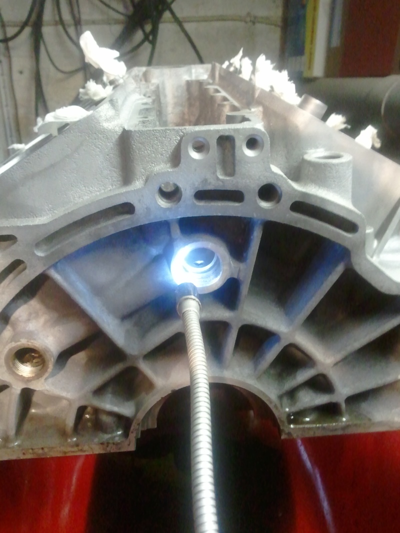

    Lorsque l'on refait un moteur et que l'on a le bloc dans les mains,c'est l'occasion de vérifier certains éléments et notament la lubrification qui est vitale.
    -On mesure l'usure de la pompe à huile et on l'inspecte.
    -On inspecte les conduits de lubrification et les nettoye si besoin de la manière suivante:
    On débouche tous les conduits de lubrification du bloc :
    Et ensuite au goupillon et solvant genre white spirit on fait tous les conduits d'huile du bloc et du vilebrequin,pour les AAC et culasses,trempage puis air comprimé:
    Surtout lorsque l'on récupère un moteur ou une voiture d'occasion et que l'on ne connais pas la qualité de l'entretien et des produits dans le passé de l'auto.Ici un exemple d'un vilebrequin qui a 160 000km en l'occurence celui du bloc que j'ai racheté,on peut voir un dépot dans les passage d'huile des manetons:
