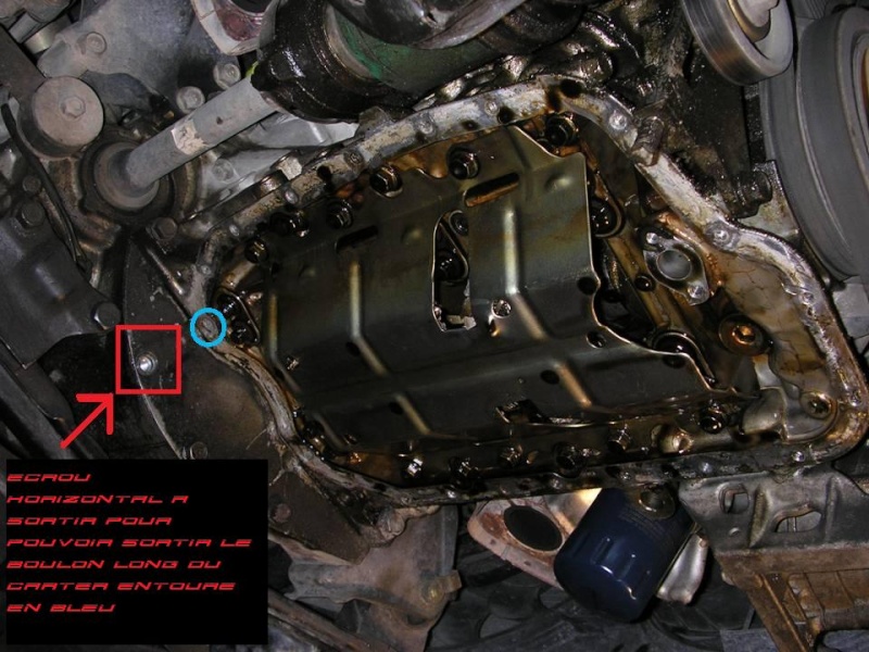

    5/ dévissage d'un écrou en position horizontal sur le côté du carter d'huile (le plus en arrière du véhicule)
    trés important si l'on veut ensuite sortir la longue vis du carter coté conducteur (voir photo après)

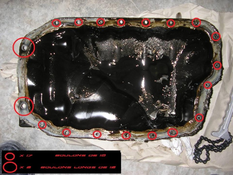

    6/ démontage du carter d'huile (17 boulons de 10 et 2 boulons longs de 12, voir photo après)
    et là surprise arriva avec pleins de débris métalliques au fond

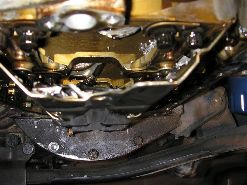

    7/ démontage de la crépine de pompe à huile (4 boulons de 8 ou 10 je sais plus et j'ai la flemme de retourner voir)
    Donc maintenant, on peut voir dans la protection en "U" (sous le bloc moteur inférieur donc) un tas de débris métalliques...
    [center:399g6bcj]ça craint du boudin c't'affaire!!![/center:399g6bcj]

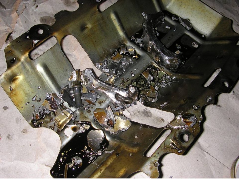

    Bon, maintenant c'est clair. Tu avais une bielle qui claquait, et là elle est carrément explosée.

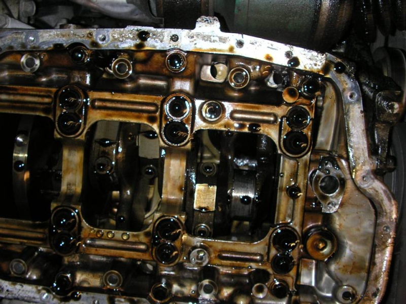

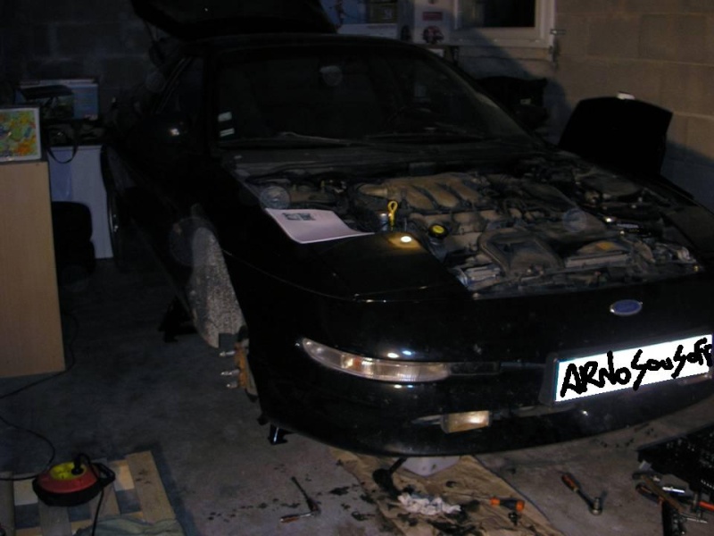

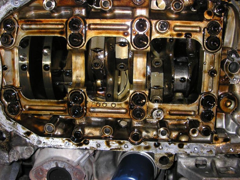

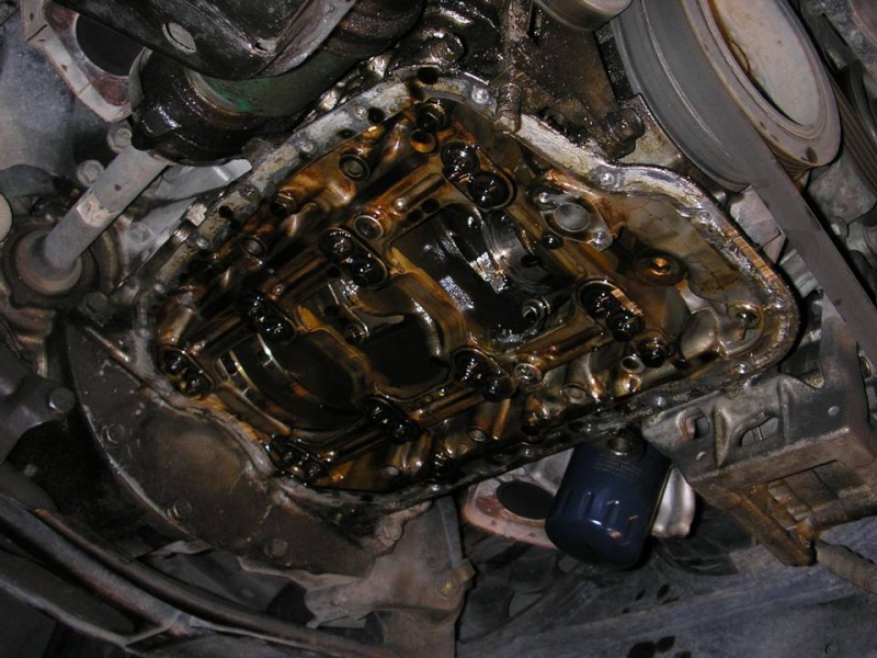

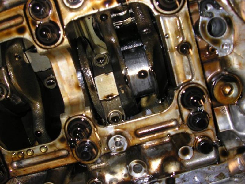

    Et voici les illustrations :-) )
    Au garage
    Tiens c'est quoi ça au fond? hihihi
    Allons voir plus haut
    C'est quoi tout ça encore? hihihi
    Ah bein ouais c'est bien ça une bielle explosée pfff
    Allez, un oeil dedans
    Voilà donc bilan négatif pour moi, j'attaque la dépose moteur pour mettre mon autre à la place.

    Je vais l'ouvrir pour voir les dégats comme ça j'apprendrai bien comment son faites nos machines.
    Et après, suivant les dégats, j'essaierai bien un rebuilt si c'est possible lool.
    Mais j'ai une 2ème Probe en V6 aussi bordeaux à sauver donc je ne sais pas dans quel ordre je ferai ça ;-) )
    En effet, ça claquait bien mais je pense que la bielle a explosée quand j'ai tester les VRIS (après la vidéo) suite au code erreur 41 que j'avais. Au moins, ça m'a évité de chercher un autre problème (poussoirs, injecteurs, distri etc etc...)où de faire une vidance au 15w40 ce qui aurait peut-être réduit le bruit donc qui m'aurait moins inquiété pour que quelques secondes, minutes, heures ou jours après je me retrouve en carafe sur le bord de la route ;-) )
