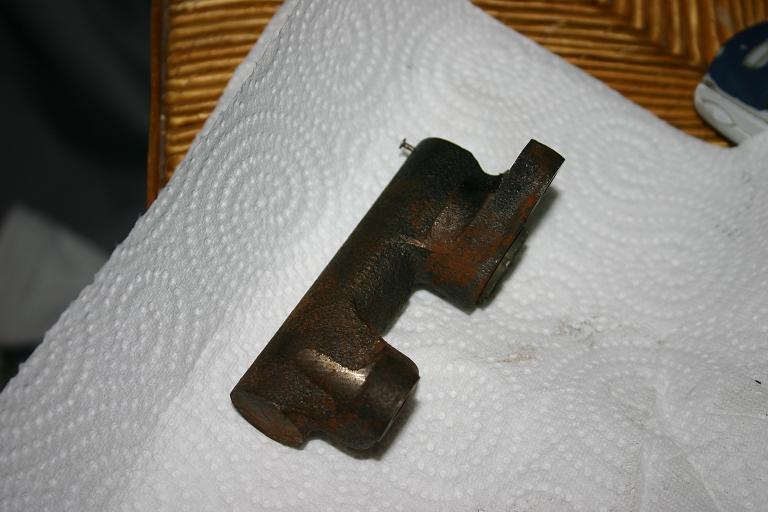

    On parle du tendeur qui agit sur le galet de la courroie de distribution de façon à éviter le phénomène de flottement de la courroie. J'ai retrouvé ce fameux tendeur.
    Le propriétaire reconnaitra sa photo. (merci à lui) ;)
