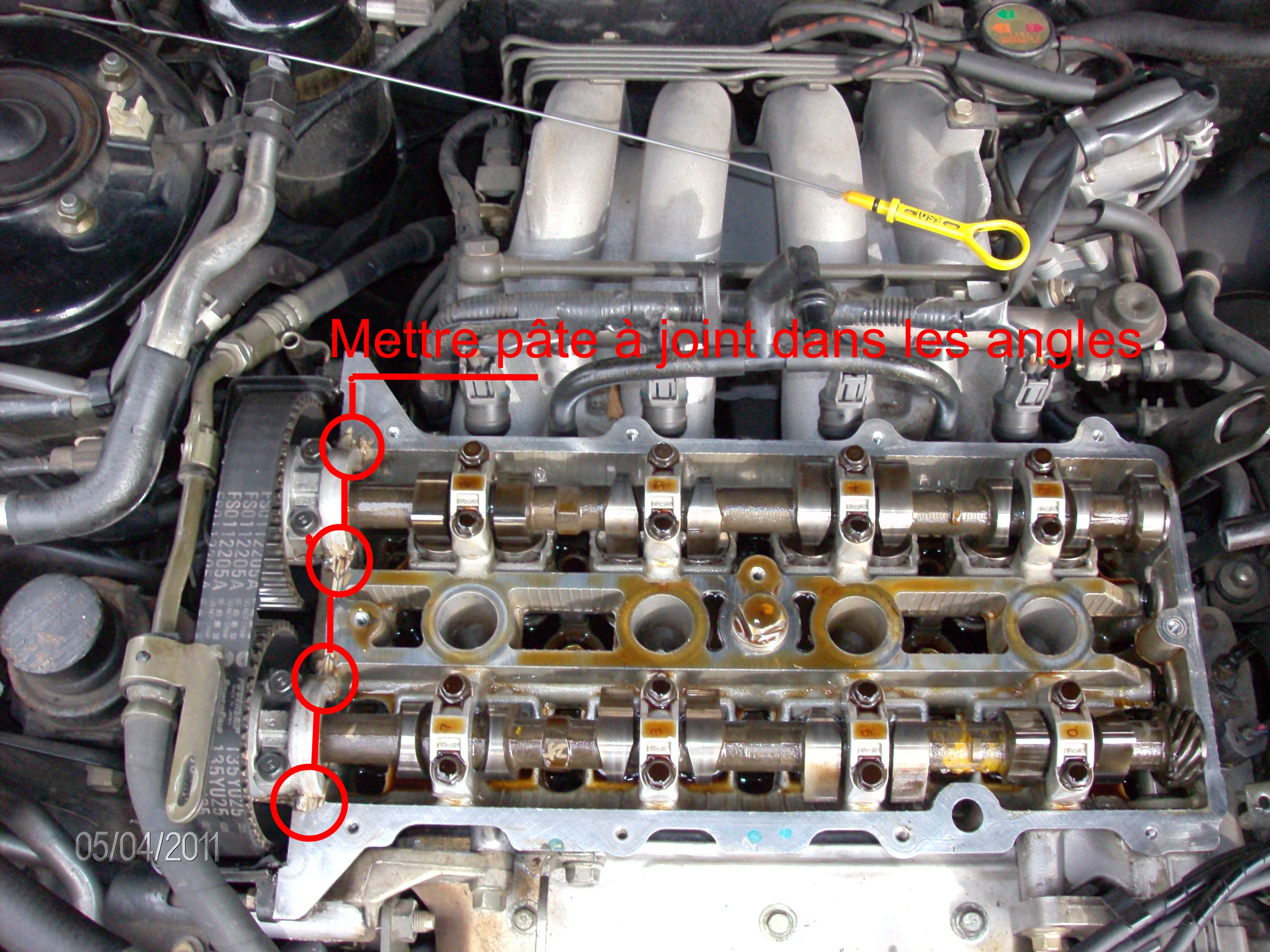

    --- Pour le cache haut moteur qui fuit légèrement , c'est un grand classique.
    Tu peux avoir de l'huile moteur dans certains puits de bougies, mais rien de grave non plus.
    Soit tu remets un joint neuf ce qui est préférable, soit tu mets une fine couche de joint bleu souple Loctite entre le couvercle et le joint d'origine, ça fera une sur-épaisseur qui jointera bien aussi, au remontage du cache haut moteur, il faudra aussi rajouter du joint dans les angles des AAC, ça fuit légèrement dans ces 4 endroits. (voir photo ci-dessous)

    Le joint de couvre culasse n'est pas vital si ça fuit peu, mais si ça fuit beaucoup, cela peut causer des soucis. Ce n'est ni difficile ni long, juste un peu chiant des fois d'enlever la vieille pâte à joint dans la rigole. Si tu te lances, n'hésites pas à demander la procédure, ça t'éviteras que ça ne tienne pas et que tu doive le refaire à court terme. Ce n'est pas compliqué, mais il y a quelques subtilités à connaitre.
