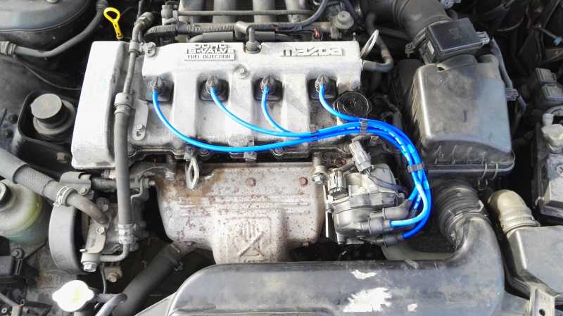

    Donc voilà enfin les photos des sujet que l'on a aborder,tout d'abord le sujet de départ,le faisceau

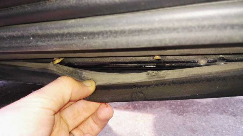

    Le joint de porté conducteur (le dessous)qui se fait la malle

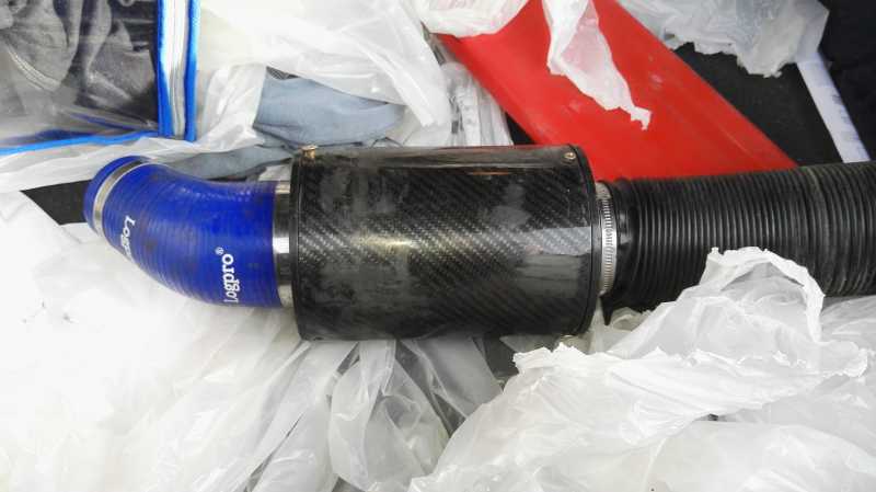

    Mon admi dynamique de mon ancienne auto,je sais c'est la zone dans mon coffre... :o

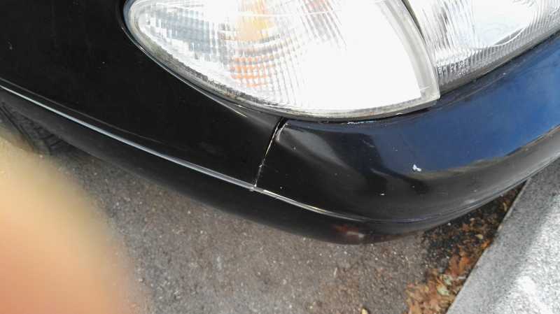

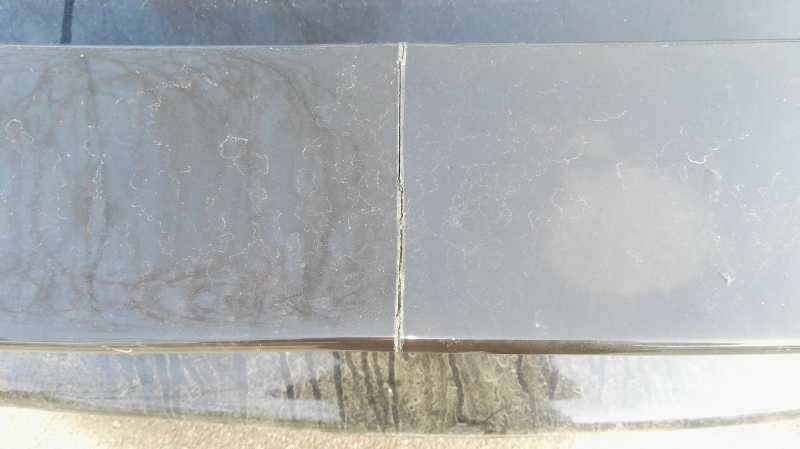

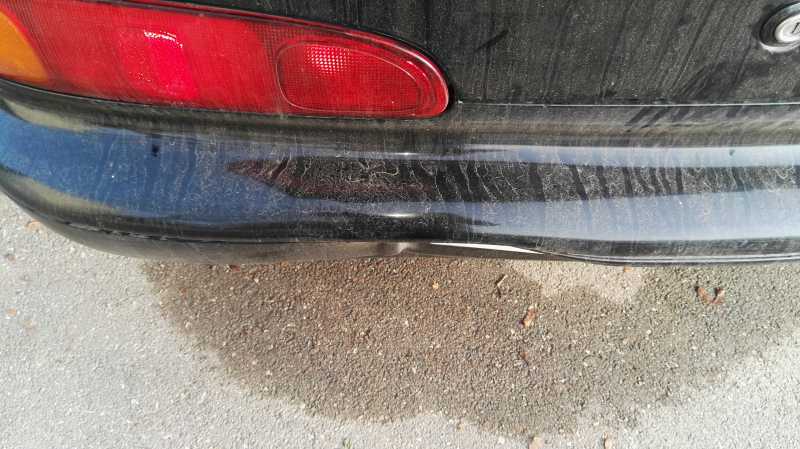

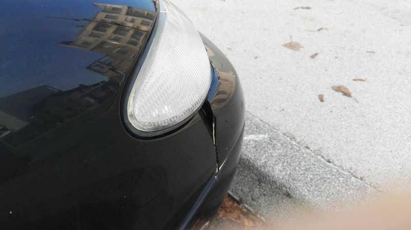

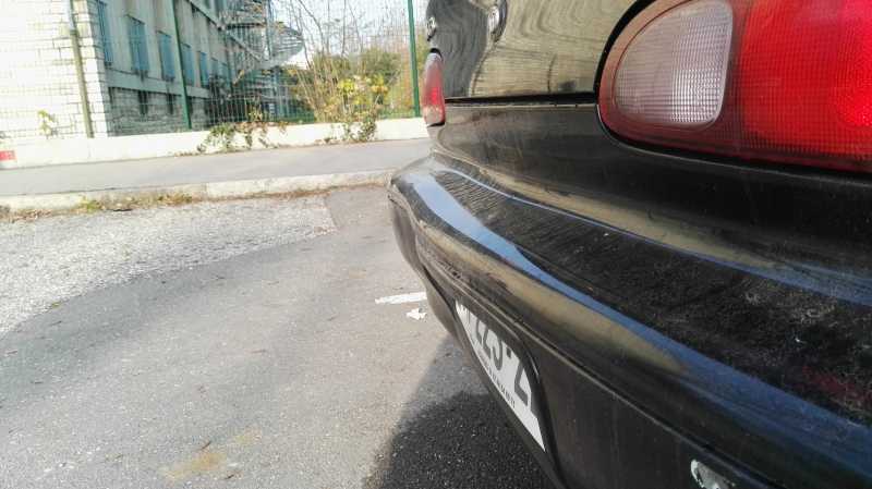

    Les principaux défaut de carrosserie,et en plus elle est sale avec ce temps :cry:

    Je ne suis pas compétent en carrosserie. Pour le reste, le faisceau au top, y'a pas mieux.
    Pour le joint de porte, celui là est sûrement le moins grave. Ceux du haut de vitre peuvent plus chiant si HS. À ta place j'essaierai de bien nettoyer et mettre un double face de qualité, ça devrait tenir sans soucis, il n'y a pas d'énormes contraintes à cet endroit.
    Pour l'admission dynamique, je te conseille de te débarrasser du tube annelé. En effet c'est pratique car ça prend n'importe quelle forme, mais il peut y avoir des réductions de diamètre à cause des coudes formés et le fait que l'intérieur ne soit pas lisse créé des turbulences qui cassent le flow d'air et le ralentissent. C'est contre-productif. Rien de tel que du tube alu au bon diamètre et des coupleurs silicones, même pas cher, en atmosphérique ça ne bougera pas, inutile de prendre du 3/4 plis.

    Ba niveau carrosserie je m'inquiète pas,l'aileron sera changer donc pas réparer, pare choc arrière faut le changer,l'avant je verrai y'a pas énorme je pourrais peut-être le redresser,jesseyerai pour le joint de porté,j'ai rien à perdre,par contre j'ai pas trouver le soufflet de cardan côté roue...même sur rokauto,ceux de probe son les même ? Et savez-vous où je peut trouver de la peinture et du vernis en bombe à la référence de ma peinture, quelque petite retouche à faire,déjà pratiqué sur quelque impact ça passe tout seul,ni vue ni connue,pour l'admi je me doute que c'est pas le top,j'en ai vue des sympa sur eBay pas très chère ça fera l'affaire

    Ce ne sera pas simple et même si tu avais la référence exacte, la peinture est passée au soleil, elle ne serait plus dans le même ton, mais pour un pare-choc ça va encore, tant que ce n'est pas le capot. l'idéal serait qu'un carrossier/peintre te retrouve la teinte exacte.
