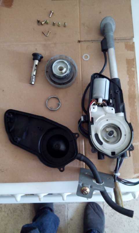

    pour l'antenne tu peux débrancher le fil "remote" de couleur bleue derrière l'autoradio. Comme cela le moteur d'antenne ne saura plus que l'autoradio est allumé et ne se mettra plus en route.

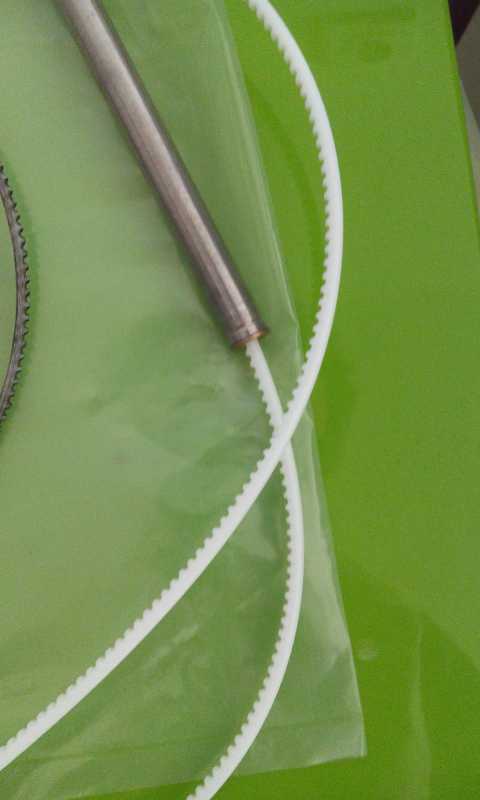

    sinon si tu veux la remettre en état, ton moteur d'antenne fonctionne, il faut donc changer l'antenne et sa courroie.
    tu peux la trouver par exemple ici
    lien www.antennamastsrus.com/Ford/Probe/Ford%20Probe%201993-1997.htm
    instructions : www.antennamastsrus.com/Instructions%20Mast.htm
    Je l'ai fait cette année, la courroie était explosée. A ta dispo si questions.
    ci-dessous photo de l'antenne (dans les 30 $ je crois port compris) et du moteur avant remontage.

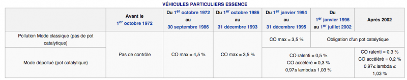

    Décrasser ton cata pourrait aider sans pour autant mettre un décata. Des fois ils sont endommagés aussi. Il faut démonter pour voir.
    Oui, avant le 1er janvier 94, les gros sont bien plus souples à l'anti-pollution!
