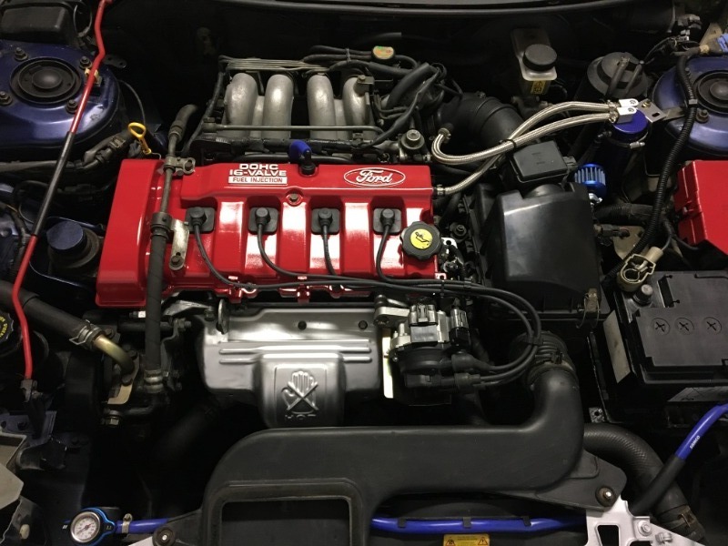

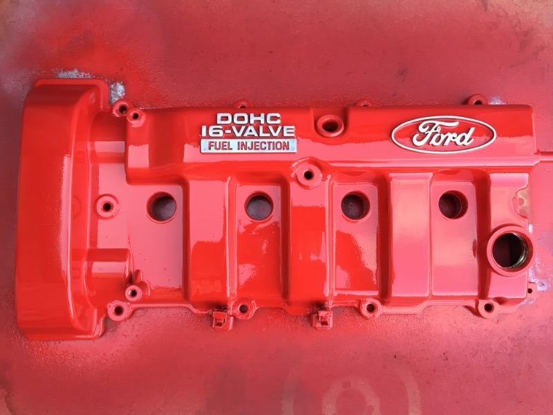

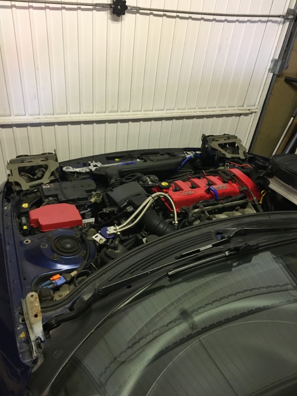

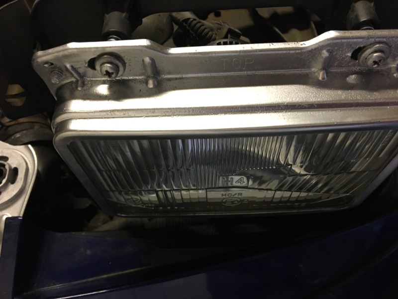

    Salut les amis, :D
    Suite de la restauration, j'ai terminé de remonter le moteur et amélioré l'esthétique :thup:

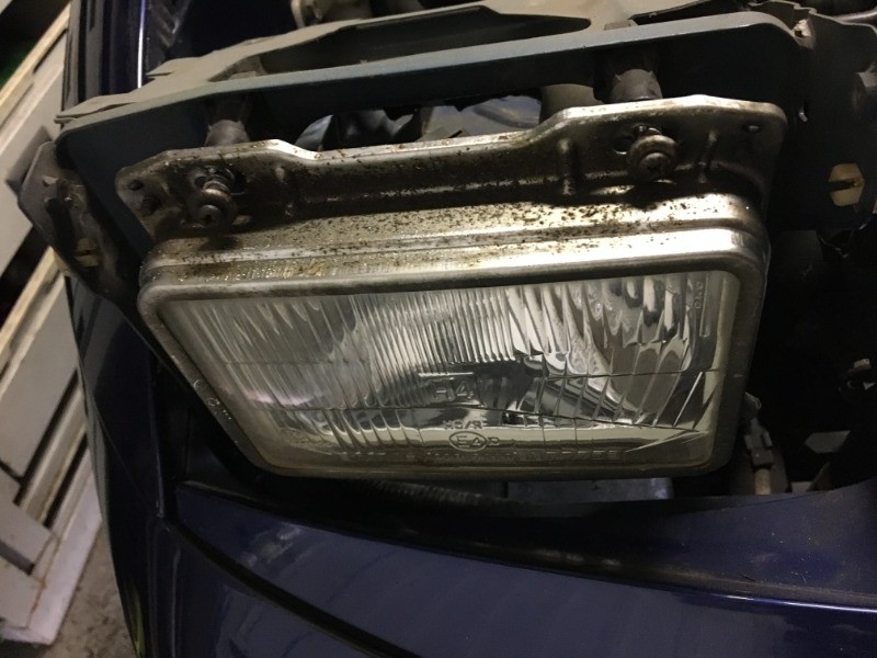

    Je me suis aussi attaqué aux optiques qui été piquetés par la rouille :thup:
    avant:
    Après:

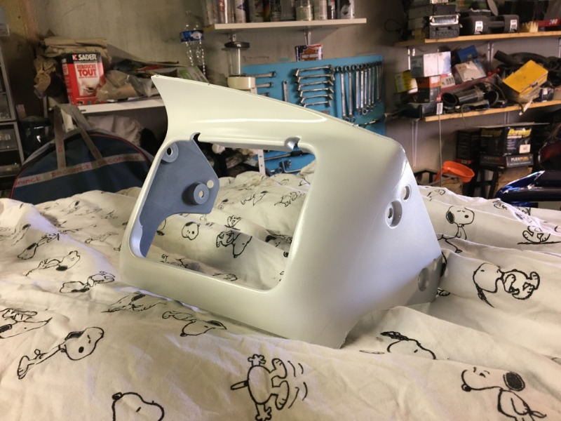

    Mais aussi aux caches optiques

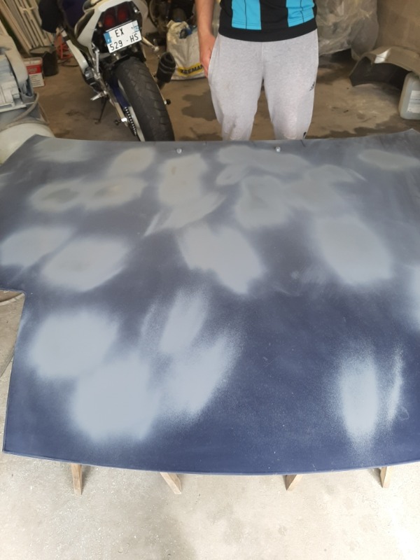

    Ce dimanche, j'ai commencé mon capot qui avais subis des impacts de grêles :schock: donc remasticage, ponçage et apprêt :thup:
    Je vous ferez une photo une fois terminé :thup: avant la pose des bandes blanches.
