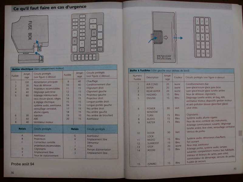

    L'éclairage aux pieds + plafonnier.
    C'est le fusible N°14 bleu, libellé ROOM de 15A qui se trouve dans le boitier à fusibles situé dans l'habitacle à gauche coté conducteur.
    Voir le boitier fusibles situé a droite sur ce livret.

    J'ai contrôlé tous le fusible ils sont bon hélas

    Est-ce que tu as contrôlé si tu avais du 12V dans le porte fusible N°14 bleu, libellé ROOM de 15A.
    Le fusible est bon, mais y a t-il du 12V dans ce contact du boitier où est positionné ce fusible ? Ca parait illogique que le 12V n'y soit pas, mais en électricité il ne faut jurer de rien.
    Si ok ! Je ne vois plus que le boitier de Temporisation qui serait HS ?
    A ouvrir et voir à l'intérieur ce qui se passe avec un multimètre.
    C'est quand-même une panne bizarre...

    Salut j’ai contrôlé si il y avait du courant qui arrivait sur le fusible et il n’y a rien pas de 12 V sur le fusible Room
    Sauvetage d'une 6éme Probe !!! 16 Déc 2019 19:34 #182794
    Salut, ;)
    Je n'ai jamais démonté ce boitier à fusibles pour voir ce qui se passe derrière ? (voir le lien, boitier de droite)
    Si le 12V n'arrive pas sur l'emplacement du fusible N°14 - ROOM - voir à l'arrière du boitier ce qui se passe ? Il faut le démonter délicatement en prenant soin de débrancher la batterie avant.
    Causes possibles.
    Circuit de distribution en lamelle métallique dessoudé derrière ce boitier ?
    Fil détaché de son emplacement toujours à l'arrière du boitier ?

    J'ai démonté la boite a fusibles et toute est bon pas de fils coupés et tout les fusible sont bons.
    J'ai aussi démonté le boitier de temporisation pas de traces d'humidité et de condensateur gonflé il ma l'air de fonctionner car l'éclairage de serrures et du neiman fonctionne parfaitement.
    Ce qui me semble bizarre c'est qu'il n'y a pas de 12V qui arrive au fusible :fool:
