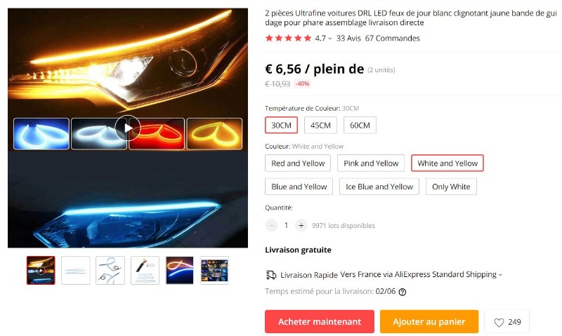

    Je vais vous expliquer, premièrement il faut acheter les leds dynamiques sur aliexpress
    Ensuite j'ai coché les spécifications encadrés en rouge, attention choisissez bien la longueur de 30 cm sinon ça ne passe pas dans vos clignotants, faites attentions aussi a la couleur " white and yellow ".
    Ensuite il va falloir démonter vos clignotants, une fois que ce sera fait il va falloir chauffer au décapeur thermique le bord de la vitre du clignotant, faites attention de ne pas vous approcher de trop car sinon vous allez déformer la vitre car c'est du plastique.:schock:
    Avec une petite spatule et un tournevis décoller la vitre du socle tout doucement sans casser la vitre plastique, une fois ça fait nettoyer et gratter les résidus de colle d'origine.
    Ensuite nettoyer et dégraisser l'intérieur de la vitre et coller la bande de LED sur la partie supérieure de la vitre, attention au sens le défilement de la LED !!! le défilement va de l'intérieur à l'extérieur c'est-à-dire du câblage de la LED à son extrémité, une fois ça fait faite un petit trou dans le socle du clignotant afin de pouvoir insérer le câble de la bande de LED.
    Ceci fait recoller la vitre sur son support avec du silicone transparent, faites attention de ne pas en mettre trop pour pas que ça dégueule sur les bords, et patienter pour le séchage moi personnellement j'ai attendu une journée et je me suis ré-attaquer le lendemain.
    Une fois ça fait, repérer la couleur des fils il y en a trois fils, un noir c'est la masse, un rouge c'est le feu de position et le jaune c'est le clignotant, raccorder donc c'est trois fils au système de signalisation correspondant avec des attaches rapides qui permettront de ne pas couper le faisceau d'origine, pour ce qui est du raccordement de la masse peu importe la masse, celui du clignotant ou celui des feux de position fera l'affaire c'est une masse qui est raccorder en série sur la LED.
    Voilà donc comment j'ai fait pour installer les LED dynamique et les clignotants:thup: :biere:
    Si vous avez des questions, Je suis a disposition. :)
