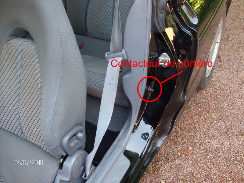

    Pourquoi cette partie du bornier / fusible N°14 n'est pas alimenté en 12V ? ... :?
    En photo !
    Le contacteur de portière laisse passer le 12 volts vers la masse, à l'ouverture d'une des portières, le plafonnier + les deux éclairages aux pieds + le Neiman s'allument...
    A la fermeture de la portière la temporisation éteint graduellement le plafonnier + les deux éclairages aux pieds. Le Neiman restera allumé encore pendant 20 secondes, le temps de mettre la clé dans le Neiman.
    Le fil d'arrivée +12V au porte fusible N°14 - ROOM - doit en principe être repris sur un autre départ en sortie d'un fusible plus puissant en Ampérage qui doit-être le fusible N°5 de 60A, voir le lien sur la page de gauche. Si tout le reste de l'installation électrique de cette Probe (2.0L année 94) fonctionne, c'est que tous les autres fusibles sont OK...
    www.ford-probe.fr/electricite/161542-tut...sibles-relais#178758
    On pourrait à la rigueur comprendre que ça ne fonctionne pas, si les ampoules des 'éclairages aux pieds avaient été changé par des ampoules Leds de très faible intensité, mais ce n'est pas le cas, puisque tout est d'origine avec les ampoules d'origines.

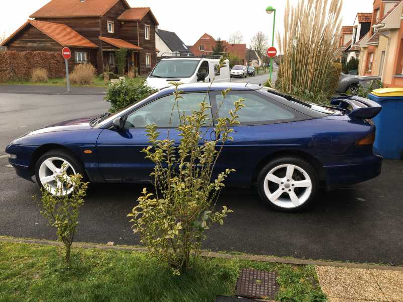

    J'ai reçu mon becquet et peint puis installé :thup:

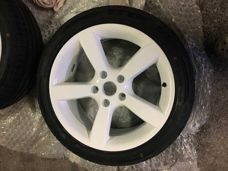

    J'ai réussi a me procurer des jantes qui été dans un triste état en 17 pouces que j'ai retapés et repeint :super:
    Voici le résultat :wink:

    Magnifique travail sur ces jantes, c'est tout neuf.

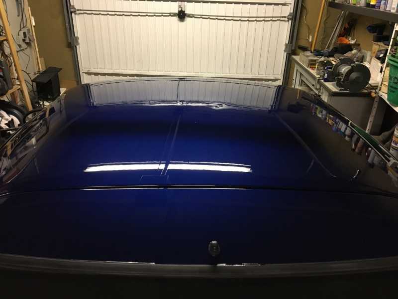

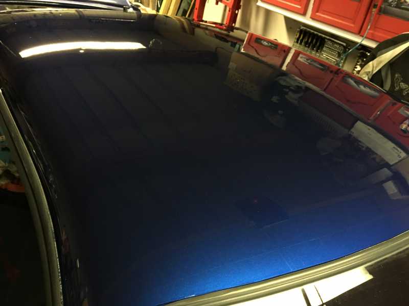

    Salut les amis j’espère que vous allez tous bien je viens de terminer la peinture du toit de ma titine qui été ternis et le vernis sauté
    Voici le resultat ????
