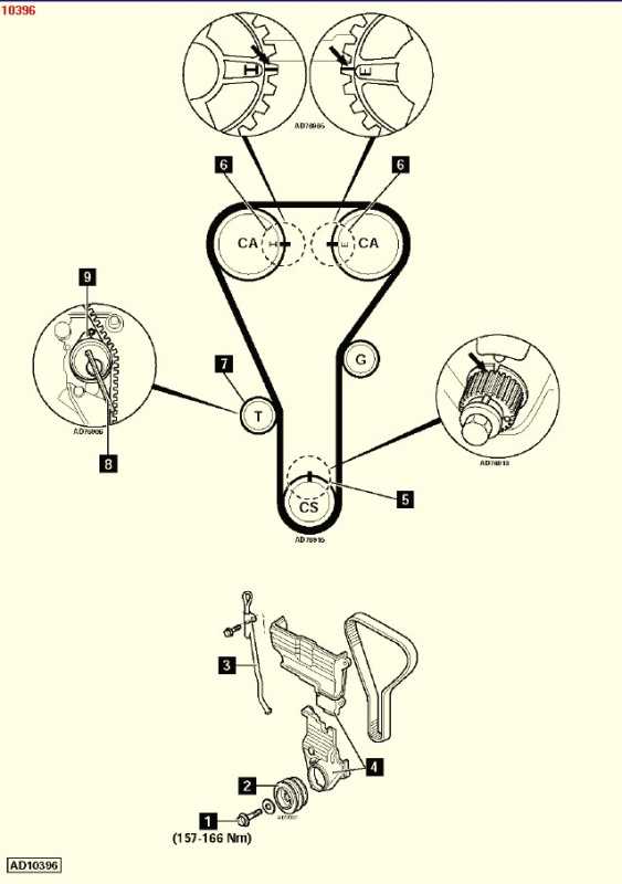

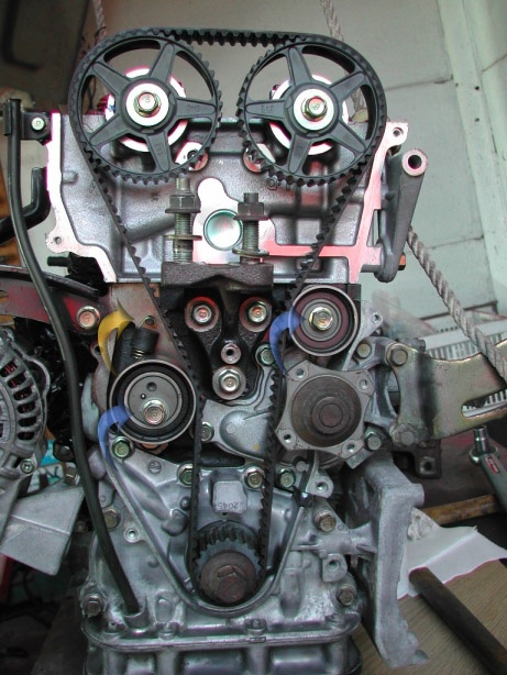

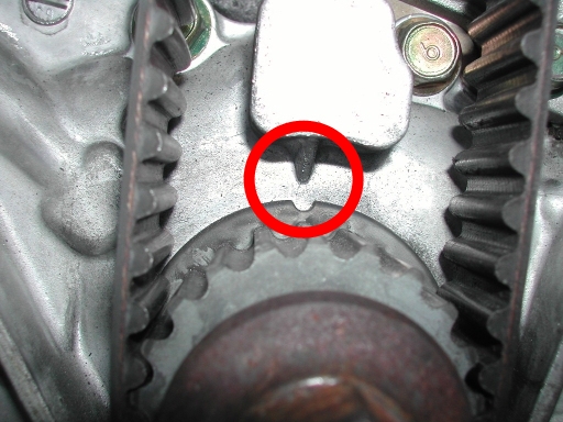

    Calage distribution 16V - 2.0L
    En étant face au moteur.
    Le cylindre N°1 est à gauche, le piston doit-être obligatoirement au PMH, le fil de bougie N°1 allant au cylindre N°1 reçoit la THT de l'allumeur dont le doigt est sur le plot N°1 dans l'allumeur. C'est le calage de base quand on a perdu tous les repères afin de faire démarrer le moteur lors d'un changement d'allumeur.
    Calage de la nouvelle courroie de distribution.

    Une fois la courroie montée d'après les repères des photos, ce qui donne un calage sous la forme d'un T
    Ensuite 2ème contrôle visuel obligatoire.
    Il faudra faire quelques tours à la courroie de distribution, c'est uniquement pour voir si il n'y a pas eu un décalage des dents et que le calage est toujours parfait...
    C'est déjà arrivé que la courroie se décale d'un cran au montage, c'est ennuyeux de devoir démonter pour recontrôler l'alignement une fois que tout est remonté, parce que le moteur ne répond pas parfaitement et on recherche le problème ailleurs.
    Bon courage. :wink:

    Bonsoir,
    Je ne connais pas ce moteur d’où ma question sur la photo pour régler la tension de la courroie par le tendeur les points rouge , noir ,bleu doivent être alignés ?
    24v
